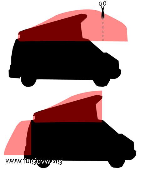

Hoy he pillado la funda para coche del lidl tamaño XL 175 X 530 X 120 cm. por 15€
Es de polierter resistente y repelente al agua, el material es muy similar al de la lona trap del decathlon pero en azul muy oscuro. con bordes elastizados.
si fuera a comprar el poliester por metros al servei estació creo que me costaria el triple.
mi intención es hacer una funda para el techo sólo para salir de apuros en caso de lluvia, no busco aislar del frío y no me importa que condense.
tiene un corte tridimensional siguiendo la forma del coche que pienso aprovechar para hacer la menor faena posible.
y con lo que sobre haré una funda para las bicis y el charriot para cuando las lleve en el porta y llueva.

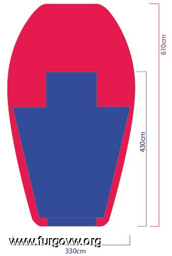

Esta pieza de largo hace 530cm más los faldones delantero y trasero hace 610cm. Para el techo solo necesito 430cm. (aproximadamente!! que cada uno mida bien su techo antes de cortar!)
El faldón delantero de la funda es mas corto, solo hay que quitarle la banda elastizada y se aprovecha tal cual para la parte menos elevada del techo.
Para la parte delantera del techo lo que he hecho ha sido colocarlo y coger en las esquinas lo que sobra con alfileres, del resto se encarga mi mujer.
Ademas hay que recortar un poco los faldones laterales, unos 10cm de cada lado.
Sobra material para hacer algo mas... una cortina de ducha, en mi caso hice  una funda para lo que lleve el el portabicis.
