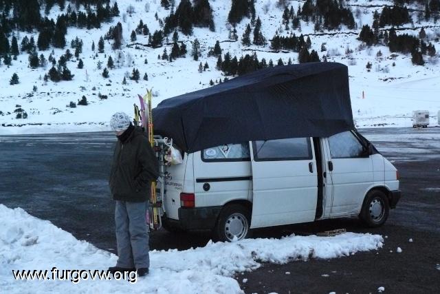

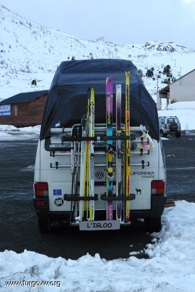

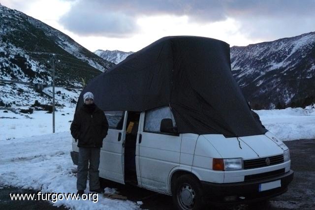

Nosotros como CIMA también hemos estrenado la funda del Lidl .
La nuestra no es la talla grande (ya no quedaban) sino la mediana y hemos aprovechado para cubrir el parabrisas que así no se hiela y queda más asilado.
Con la ayuda de la Inuka que dió unas cuantas puntadas, la hicimos en media tarde sin cortar, solo cosiendo un par de  "pinzas" en la parte de delante.
La verdad es que se puede mejorar el ajuste más perfecto, haciendo alguna "pinza" más en la zona del techo para que queda más tensa. Pero aún así aguantó los fuertes vientos de la noche del Sabado al Domingo, hasta que decidimos quitarla y bajar el techo por lo fuerte que eran. Se balanceaba la furgo como un barco hasta con el techo bajado y eso en una zona algo resguardada. Una autocaravana de techo rigido, se vino donde estabamos nosotros también asustados por las fuertes rafajadas. panico
Si se pudiera pintar o teñir el nylon de blanco, ya seria la...
Os pongo unas fotos en otro sitio donde no hizo tanto viento.

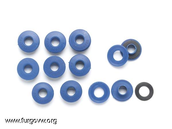

Han quedado genial las vuestras, vamos ni hechas a medida, como habeis fijado los anclajes al toldo????
No tengo a donde ir, así que iré a cualquier lugar...
Inuk
Diciembre 11, 2010, 00:35:06 am #28 Ultima modificación: Diciembre 11, 2010, 00:57:46 am por Inuk
Cita de: #Nano# en Diciembre 10, 2010, 21:10:21 pm
...como habeis fijado los anclajes al toldo????
Nosotros hemos utilizado ojales plásticos como estos:
Los compré hace tiempo y no recuerdo donde (Ferreteria del pueblo, ferreteria grande, Aki, Leroy,... ???) . Pero buscando una foto por internet he encontrado esto:
http://www.peysanet.com/index.php?page=articulo.php&cod=00061
y esto:
http://www.carvisa.es/tienda-4.php?producto=1008&txt=Set%20de%20ojales
No se si con el tiempo, el frio y el calor se pasarán, pero los metálicos de cada 3 que he puesto en otras ocasiones, solo 1 me quedaba perfecto y estos solo 1 de todos los que puse, se me rompió al apretarlo demasiado.
Los hemos puesto pegados a la costura dobladillo donde va la gomade la funda. Para hacer el agujero hemos utilizado un soldador para que así el agujero quede "soldado". El sabado pasado aguantaron vientos fuertes y tensiones sin problemas.
