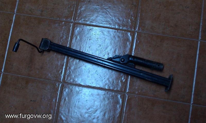

mirar que he comprado .. un gato de LT
alguna sugerencia de como tunearlo?

Vaya cacharro mas curioso, eso , es la practica, es como un hi lift casi casi casi, no? Buena adquisicion. MAs que tunear el gato en si, tend´rias que currarte unos puntos de apoyo en la misma furgo, no?

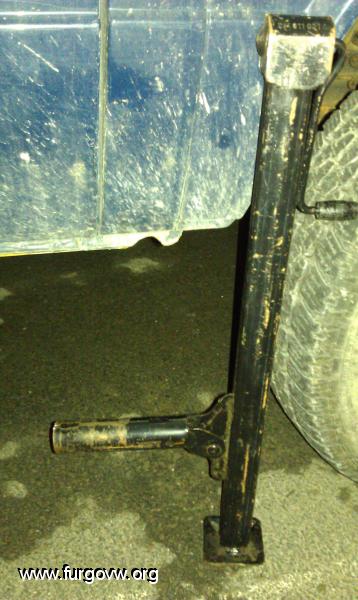

no me veo soldando 4 tubacos bajo la furgo .. no sé...
Xaft
Quiza no, pero podrias soldar algo al tubo del gato? una chapa plana, por ejemplo? No tendrá muy poca superficie al tener que apoyar en el tubo del gato?  :roll:
ooznak
si te fijas... el gato "dobla" hacia abajo ... como el de las t3s ;)
o sueldo un tubo del mismo diámetro a los sitios donde van los enganches en la t3s ... o modifico el gato para que no "doble" .. pero no sé donde podría apoyar...

Cita de: ooznak en Febrero 04, 2011, 14:30:24 pm
No entiendo, si el anclaje es igual q el de las t3, porq tienes q modificar nada?, no entra el bulon ese en los agugeros originales de tu syncro? Juraria q entra en los de la mia.......
Un saludo...
ooznak
Juraría que el tubo es de mayor diámetro.mañana Lo miro.de todas formas no tengo soportes delanteros en la furgo.....
