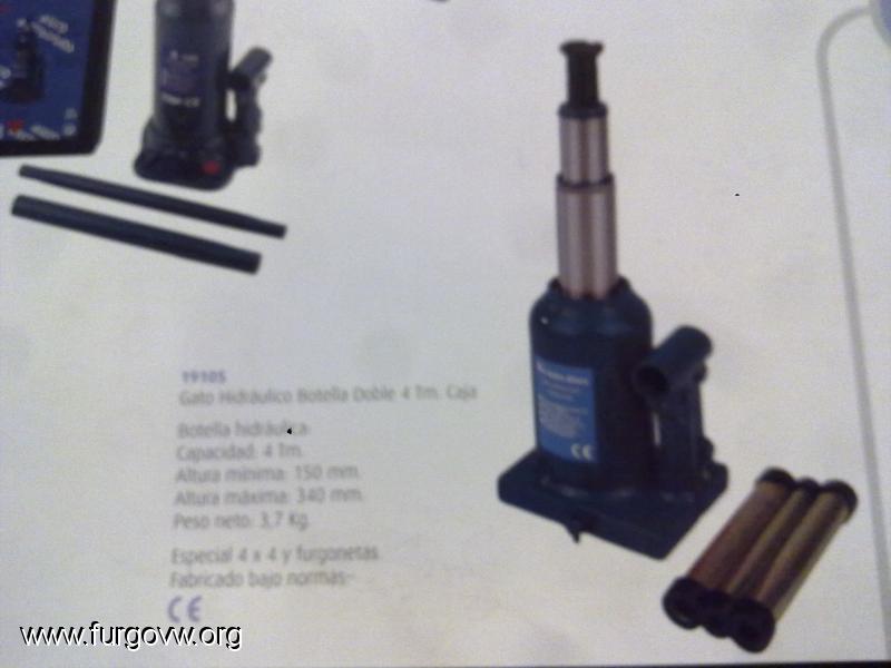

el mío es de 12 toneladas... y no da el largo suficiente cojona! no ves que cuando la frago está abajo de todo con el pinchazo justo tienes sitio para meter el gato ¿?
con la rueda sin pinchar sube de sobra
si es que no leéis!! .meparto
Ahm, ok. A mi me paso lo mismo en marruecos. Que hacer? pues gato de serie para elevar un poquillo, y después meter el de botella.

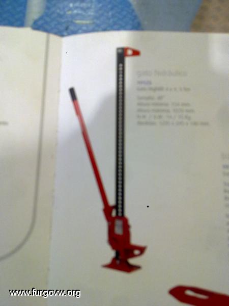

ooznak
ayer encontré este gato "chino" por 50 eurines
si me llega con el recorrido que hace.. igual llevo el que tengo ahora y este y listo ...
también tenía un hi-lift "chino" por 70 euros
Xaft
El formato del mio es como el chino, pero la botella es mas ancha, y mas baja diría yo. A tope de extensión ha de ser capaz de levantar un camión, por lo que recorrido tiene para volcar cualquier furgo  .meparto Pero el problema es meterlao debajo de la furgo si tienes la rueda pinchada, no?
Mikel_24
Cita de: Xaft en Octubre 22, 2010, 09:03:11 am
...Pero el problema es meterlao debajo de la furgo si tienes la rueda pinchada, no?
Xactamente...
Además, no se nos olvide, un gato también tiene que servir como recurso para levantar la furgo de una empanzada y meter piedras, planchas o cosas bajo las ruedas. Es decir, que en una muy muy gorda, la distancia entre carrocería y suelo puede ser CERO PATATERO. De ahí que no esté todavía convencido de que un gato de botella sea la solución. Para chapucear en taller, pues si, pero para llevarlo en la furgo... empiezo a dudar de su utilidad.
Estoy viendo que al final, antes de terminar de reventar la furgo con el gato de serie apoyando en el labio, voy a terminar fabricándome un taco de esos chupiguays como los que ha enseñado Spanier. Que se hace en media hora con la chatarra que tengo por la lonja... jejeje... ¡y dos electrodos gordos! Eso, o un High Lift. No veo otra opción.

Jum, pero aún cuando te pilles un hi-lift, habría que currarse un soporte para engancharlo, no? o sino donde lo apoyas?

Eso por descontado.
Estaba barajando la posibilidad de montar anclajes para el High Lift en los parachoques, para no tener que meterlos bajo la carrocería. Aparte de que ahí si que hay vigas sólidas donde anclarlo, no como la mierda chapa que tenemos bajo la furgoneta, que se arruga como el papel de fumar.

Mi idea tambien era la de ponerle unos soportes para poner hi lift, pero hablando con facundo me lo a desaconsejado; en la parte trasera que seria facil instalar los soportes pero delante que habria que reforzar exagerau... aparte que con el peso que tiene la furgo el hi lift solo me serviria en terreno muy asentado, que a la minima que ceda el terreno y arquee... me marcara la furgo.

Yo tengo un hi lift y no lo he usado. Y tampoco me gusta. Ni lo llevo.
Es un muerto, por peso y tamaño y precio. Necesitas de estriberas rígidas o puntos de apoyo para levantar, tener cuidado de que el gato no haga estraños ni se vuelva hacia la carrocería, más tabla de apoyo para apoyar en barro-hierba... (bueno esto debería de ser normal para cualquier 4x4).
Dicen que vale de tracter, pero como para intentarlo...antes lo muevo con la mente, por no hablar de los metros de eslingas que necesitas ni los litros de agua para hidratarte después.
No sé, seguro que hay opciones mejores y me refiero a algún gato normal, o de camion o furgoneta alta (Sprinter) o unos calzos...
Recuerdo también a ver leído, no sé si con los de tornillo sin fin, que con arena se solian escuajeringar o malfuncionar por meterse la arena dónde no la llaman.
sarman
Yo uso el hi-lift desde hace años y no lo cambio ni loco, llevo estriberas reforzadas y ahi levantas por donde te haga falta hasta un metro si quieres. A parte llevo una cadena muy corta que se ancla en el gato y en los anclajes del chasis de la furgo. Yo uso el gato constantemente tanto en el campo como en el taller. Herramienta indispensable!
Levanta desde bien abajo y sube hasta volcar la furgo. Que se resbala? pues un poquito de logica para que no pase. Que pesa? pues al gimnasio y si no, pues a descansar con una birra entre esfuerzo y esfuerzo. Que sale caro? tampoco tanto y bien pagarias por tener uno que te saque de un apuro un domingo por la tarde y la alternativa de uno mas barato (chino) al final te sale mas caro.
En definitiva, segun mi experiencia fuera del asfalto, el original o uno de botella, mal te solucionan. El hi-lift SIEMPRE me ha dado el resultado deseado. Si te lo estas pensando... compralo y veras que se acabo ese problema para ti y puedes preocuparte de lo que realmente importa... que la birra este bien fria.
