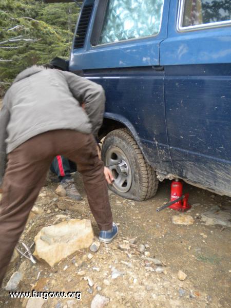

Hola gente, estando en Marruecos.... rajada de rueda por el flanco ...
me pongo a cambiar la rueda y tachán ... el gato no da el suficiente recorrido al estar la furgo abajo del todo con la rueda pinchada...
solución ? llevar dos gatos? un gato telescópico?
alguno llevais hi-lift? como lo adaptais?

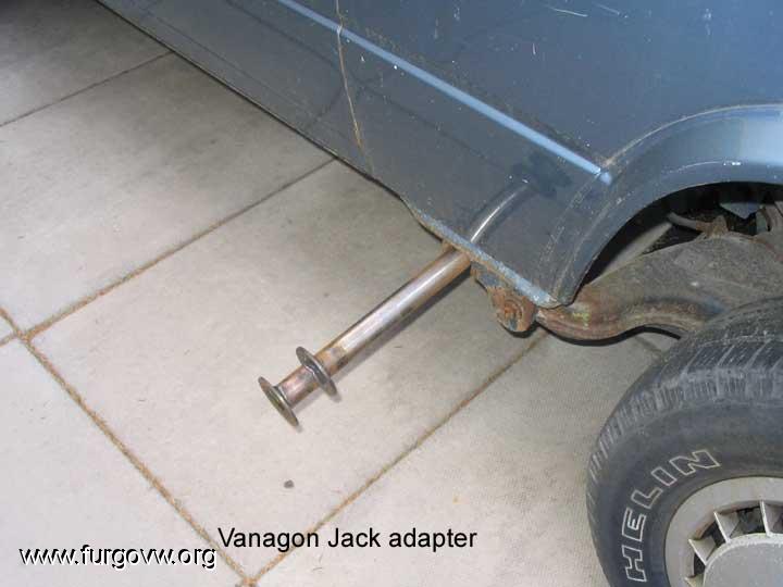

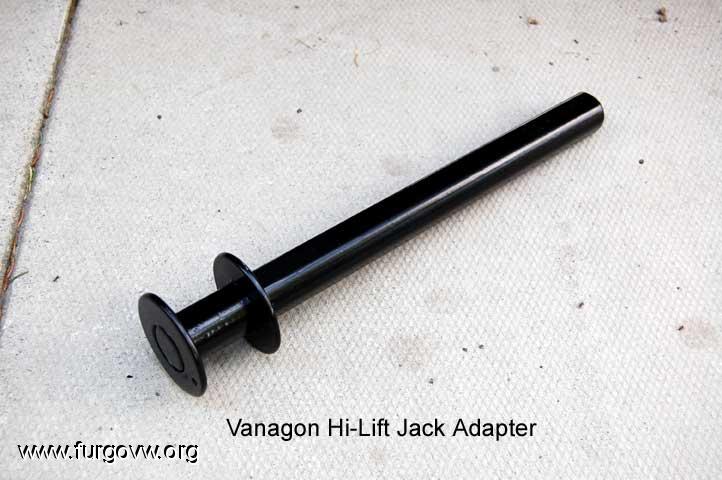

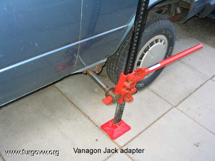

hi lift con adaptador

el adaptador es para el "hueco" del gato? yo no lo tengo en la zona delantera...
fotico¿?

En mi furgo tengo el mismo problema. Me compré un gato de botella que tiene 15cm de recorrido, no es telescópico. Esos 15cm de recorrido son suficientes para que, metiéndolo bajo la furgo con algún taco de madera y sacando parte del tornillo que llevan en la parte superior, pueda levantar la rueda del suelo y cambiarla.
El problema es que si la rueda está pinchada, el gato lo metes muy justo, sin tacos y sin sacar el tornillo porque no se puede. Eso, o directamente no entra porque no cabe. En esta situación puedes quitar la rueda pinchada pero no levantar la furgo lo suficiente como para poner la rueda de repuesto que está totalmente hinchada.
Aunque parezca mentira, con el gato de tornillo sinfin de serie... pues si se puede. Triste pero cierto. La pega es que es muy enclenque, se dobla peligrosamente y además el borde de la chapa donde apoya se machaca con cada uso. bueno, realmente hasta la viga donde apoyo el puto gato se abolla de usarlo así...
¿Pasa la solución por comprarse un gato de botella telescópico y ya está? Son carísimos... pero si no hay mas remedio...

Yo por Galicia usé el high-lift-stone, es decir gato de T3 con piedraca debajo. Tambien conozco el high-lift-Colorín, mucho más avanzado, con extensión soldada y todo  ;D

Que buen brico con la porra de madero  ;D
