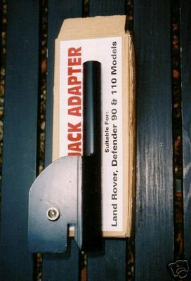

Me están ofreciendo un Hi-Lift de segundamano barato con adaptador para tractel incluído en precio.
En mi caso, no como Ooznak, cuento con los soportes originales. ¿Creéis que me valdría éste adaptador o sería fácil de modificar? Es el más barato que he encontrado por eBay:
Veo que el original de Hi-Lift tiene otra forma con ése hueco en horizontal (en la foto en vertical):

ensafer
Te vale perfectamente.
Yo tengo ese mismo de cuando tenia Land Rovers, y encaja perfecto en el hueco de las T3.  Lo único, como siempre, prudencia con el Hi Lift.
Digamos que es "un arma muy poderosa"
