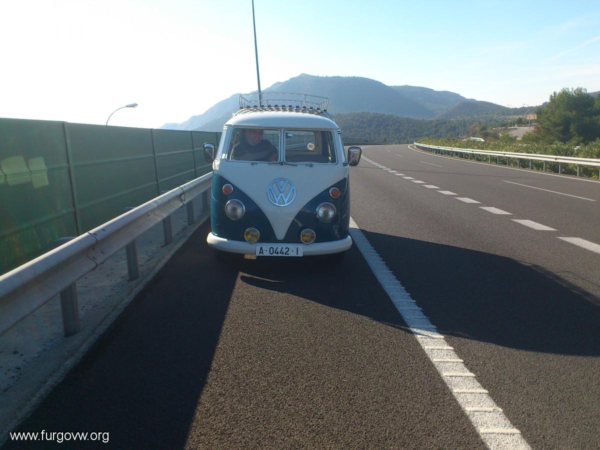

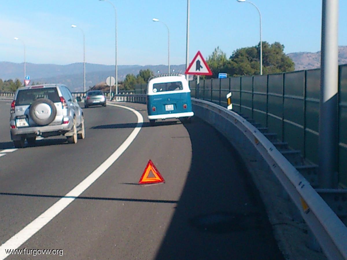

Ayer fui a por los paneles de las paredes y demas a ibi que es donde me los han tapizado y subiendo la cuesta del maigmo notaba que el furgo se rebajaba mucho ,y despues de un poco plas me vi parado en la autovia con los frenos bloqueados.despues de 10 se enfriaron las zapatas y ya se volvia a mover y pude salir en la primera salida.vino mi padre y al final era que la bomba de frenos estaba muy atacada habia que regularle un poco el bastago para que cuando frenas la bomba,hace una presion en el circuito y cuando sueltas si no esta bien regulado no retorna toda,la presion y poco a poco hay presion de mas en el circuito de frenos.asi que al final el furgon va,un poco frenado y de rodar las zapatas se calientan se dilatan y el furgon se queda,bloqueado .bueno pues eso a sido la averia.la cuestion de esto es que a medida que se,le van haciendo km van,saliendo los,pequeños fallos de montage.asi que veremos que,le queda que,salir aun jjejejeej.al final pude recoger los paneles y seguir la marcha
