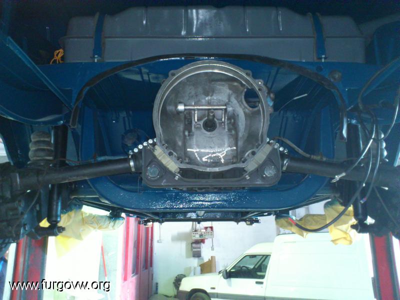

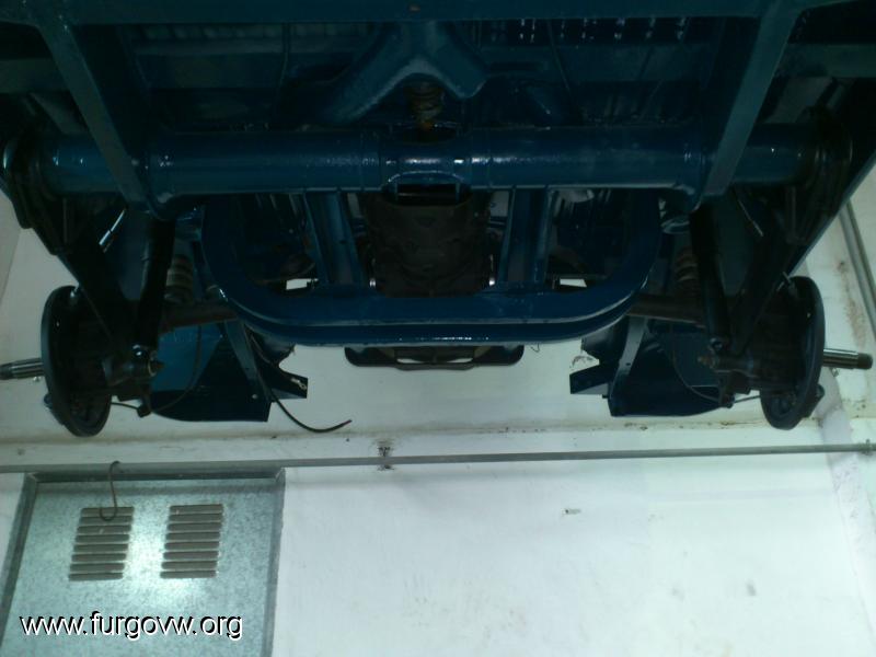

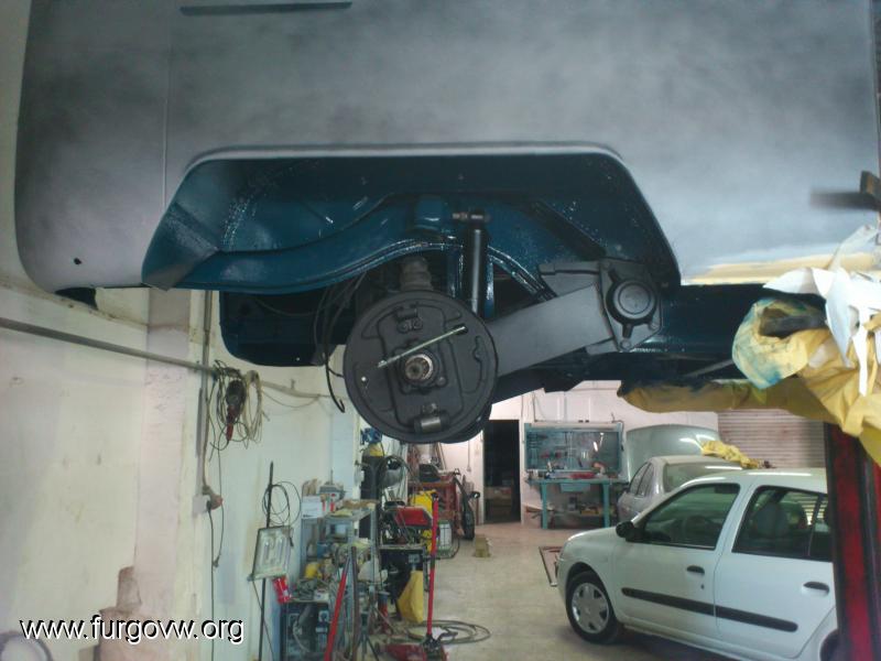

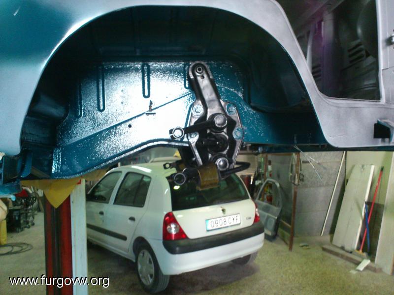

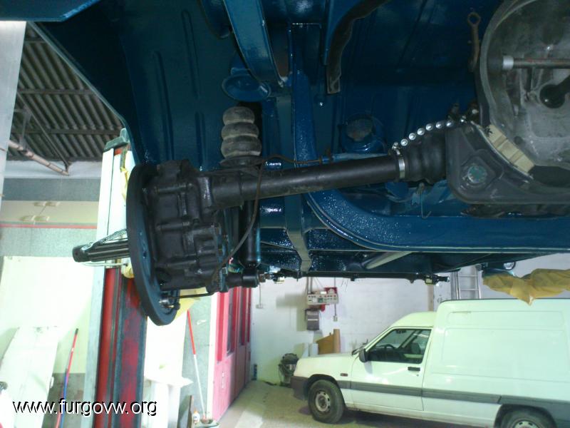

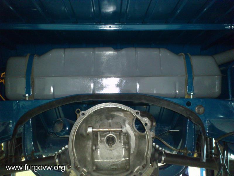

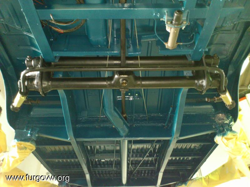

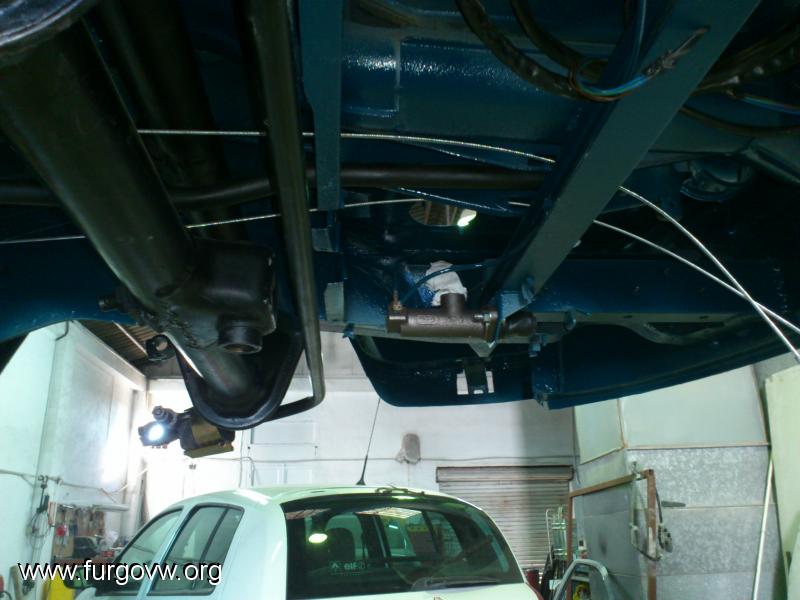

ale las palabras sobran .unas foticos
pues eso es el trabajo hecho. se le ha pasado tambien la instalacion nueva , y preparado para colocar la  semana que biene los frenos traseros y manguetas delanteras para poder colocarle las ruedas y poder moverla ya
chamo
no veas lo que cuesta colocar  la estabilizadora delantera con las gomas nuevas
