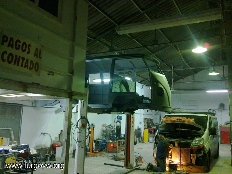

ale ya tengo un ratito para colocar las fotos
esa es una primera capa . se le han dado 2 o tres pasadas mas lo que pasa es que me tenia que ir y no lo pude documentar pero bueno yo creo que con esto ya se ve algo.tambien aproveche ayer por la tarde para colocar taladrar cortar y presentar los reguladores de delante . ya se mueve el cuadradillo  de dentro y esta a falta de soldar los soportes y el soporte del reenvio de la direccion .pero eso ya para la semana que viene

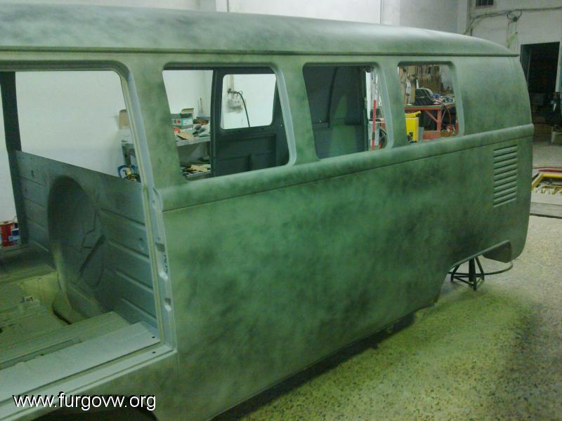

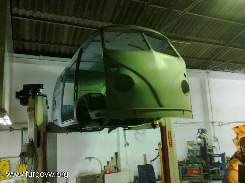

esta tarde le hecho esta foto a la furgo. porque estaba como de camuflage
me ha dicho el pintor, que esa capa oscura se la dan para cuando le lijen la imprimacion es para ver si le queda alguna imperfeccion a la chapa. aunque la verdad yo la he observado ( y mira que con pintura mate se le ven los fallos ) y no le he visto gran cosa la verdad. de todas formas por encima ya de momento no se le va a hacer nada, vamos a ver si nos metemos con los bajos a terminarlos para poder meter la mecanica cuanto antes

chamo
no correr no. lo que pasa es que como por arriva ya esta protegida con la imprimacion fosfatante , quiero merterme en los bajos. porque hay que darle goma a todas las juntas, imprimar , darle proteccion a los bajos y pintar ya del color de la furgo final y despues se le metera la mecanica ( osea ejes , caja de cambios ,deposito , motor, frenos , electricidad )y despues ya  se continuara por arriva de nuevo. que facil parace  .meparto .meparto

bueno de momento se va a lijar el poco oxido que se a generado del arenado y de no proteger. despues no se si la van a imprimar antes o le van a dar goma a todas las juntas de los bajos o al contrario y tambien queda antes de hacer eso repasar algunas soldaduras que quedan por debajo y nada despues se comprara la pintura lo que no se son las cantidades eso lo he dejado en manos del pintor . de todas formas aun no me han pedido los codigos de los colores asi es que no  creo que compren ninguna pintura aun pero la semana que viene  puede que ya si.
