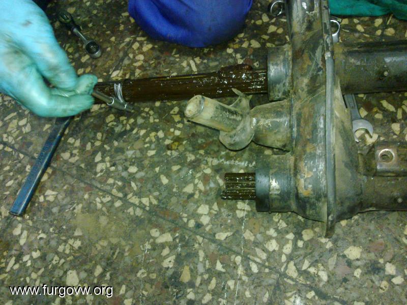

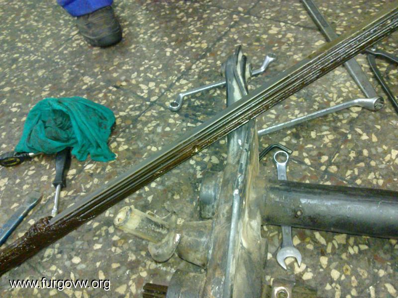

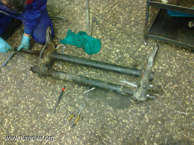

volviendo al tren delantero.que esta  sin terminar de desmontar aun . se ha hecho una primera valoracion de cosas que hay que cambiar.gomas de las manguetas y brazos . gomas de rotulas de direccion ( las rotulas estan bien) , goma guardapolvo del reenvio de la direccion ,amortiguador de direccion ( no funciona),engrasadores taponados de grasa endurecida( hay que limpiarlos bien).y se le va a poner el kit ese para bajarla un poco de delante ( pero sera poca cosa). en cuestion de frenos , tengo los bombines nuevos, las zapatas se llevaran a enferodar, y los tambores a tornear. los rodamientos si estan mal se cambiaran pero eso aun no se ha mirado de momento. y eso es todo lo que puedo poneros

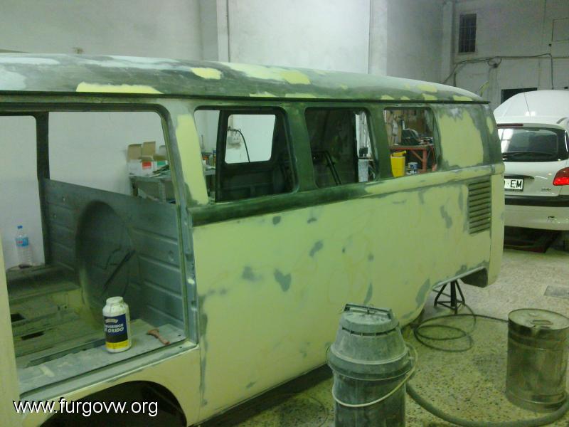

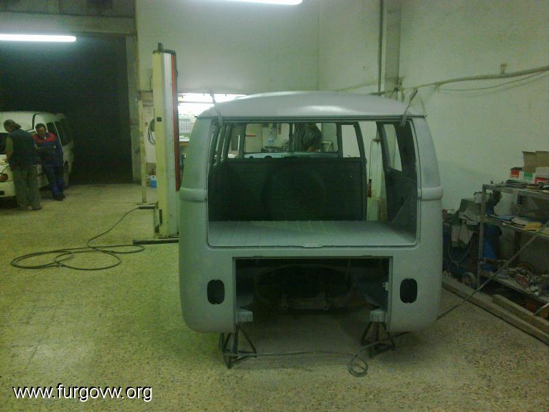

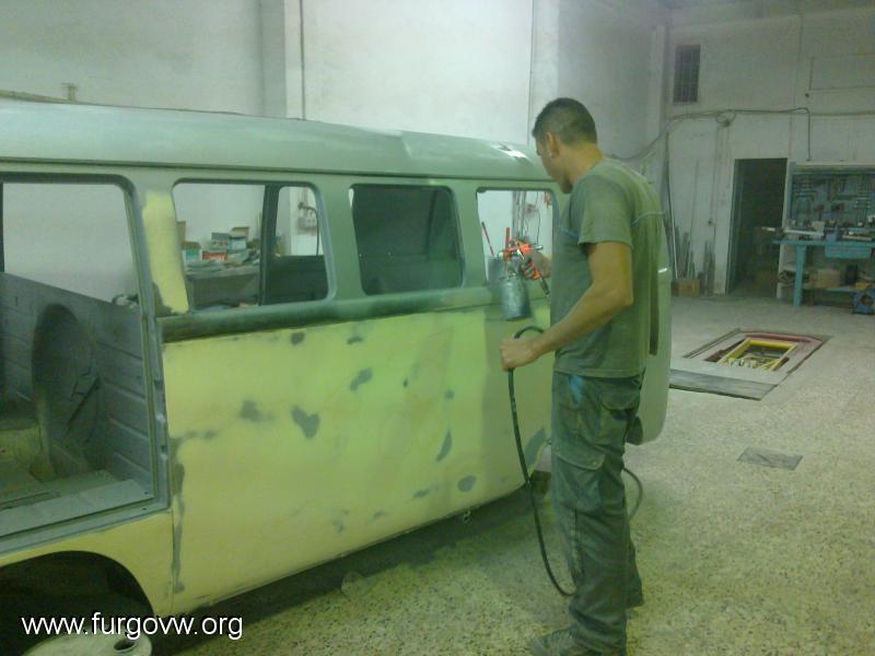

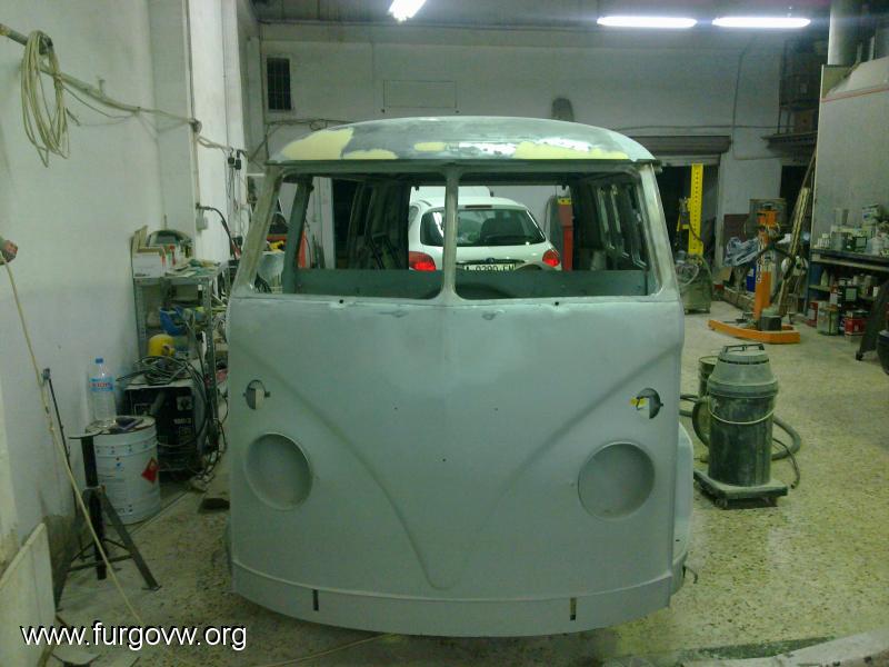

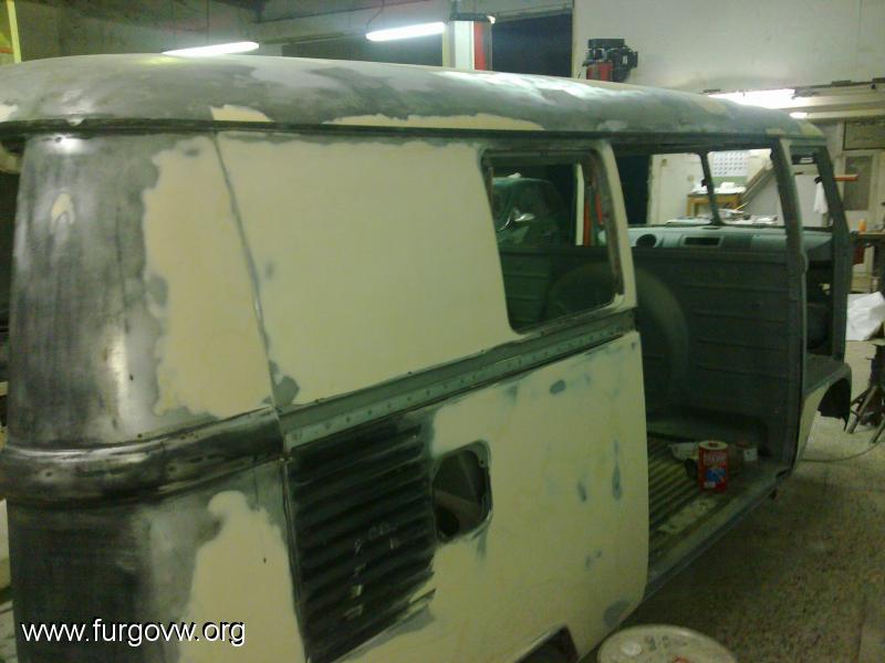

esta tarde he estado en el chapista y si estaban trabajando en la furgo
ya estaban dandole las ultimas pasadas de masilla y lijando para dejarla lo mejor posible y si no me han engañado o no pasa nada fuera de lo normal mañana me la impriman entera  .palmas  .loco2 asi que otro pasito mas. despues cuando he llegado al taller de mi padre  pummm sorpresa eje delantero desmontado
asi que bueno la cosa parace que se mueve un poco , haber cuanto dura este empujon.el eje se ha dejado ya listo para colocarle el kit de regulacion delantera. y hasta aqui hoy , haber si mañana vengo con mas fotos

esta tarde ire a ver si de verdad la han imprimado , o no. por lo menos ayer me dijeron que hoy la imprimaban   ???
chamo

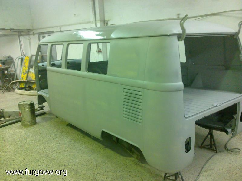

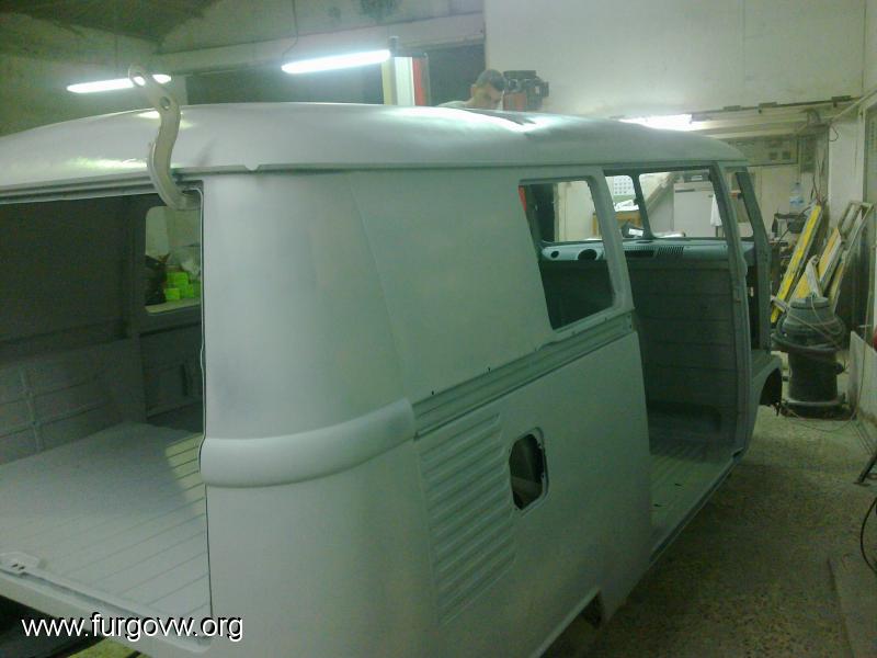

 .panico .panico .loco2 .loco2 .palmas .palmas ya tengo la furgo imprimada !!!!!. mañana cuelgo alguna foto de la primera capa de imprimacion que le han dado al casco.

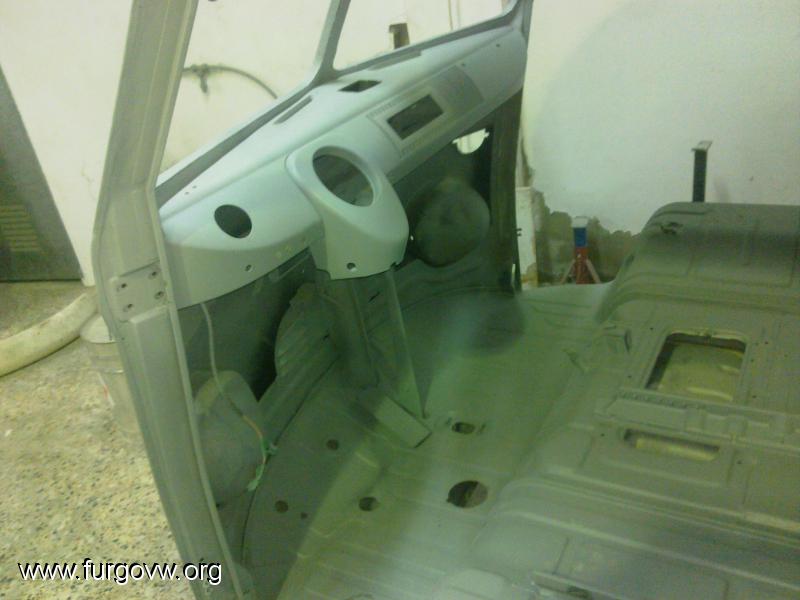

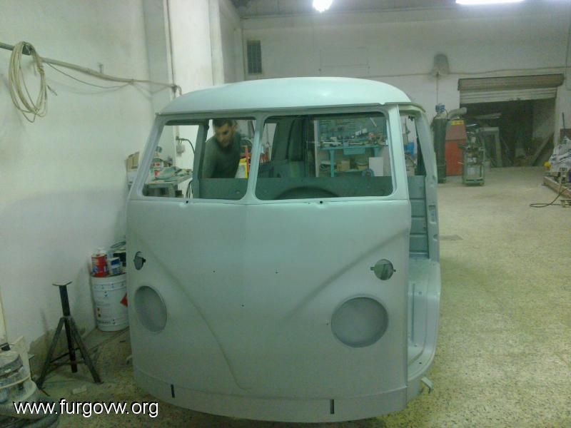

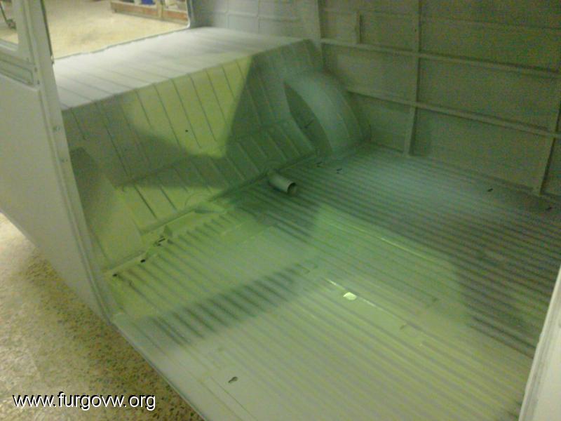

chamo
ale ya tengo un ratito para colocar las fotos

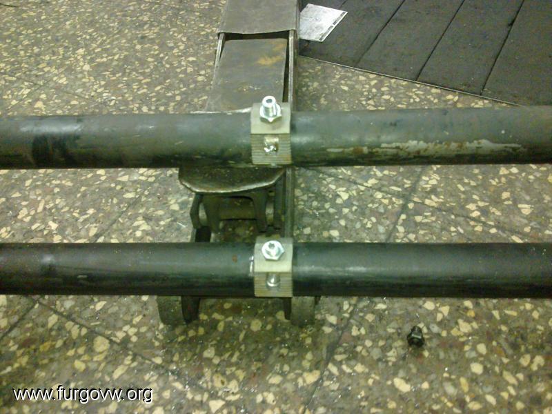

esa es una primera capa . se le han dado 2 o tres pasadas mas lo que pasa es que me tenia que ir y no lo pude documentar pero bueno yo creo que con esto ya se ve algo.tambien aproveche ayer por la tarde para colocar taladrar cortar y presentar los reguladores de delante . ya se mueve el cuadradillo  de dentro y esta a falta de soldar los soportes y el soporte del reenvio de la direccion .pero eso ya para la semana que viene
