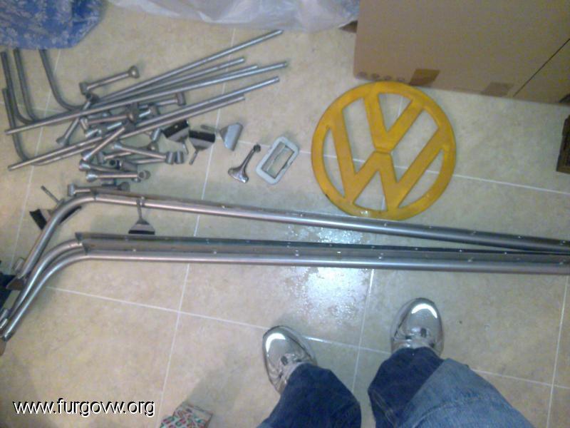

pero al final la baca no se quedo cromando porque querian cobrarme por ella ganas y todo asi que al final la pintare.solo se quedo cromando el simbolo de vw de delante,el soporte de el retrovisor de dentro, el cenicero y los cierres de las ventanas correderas de delante.cuando las recoja pondre los resultados

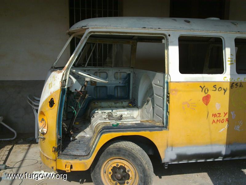

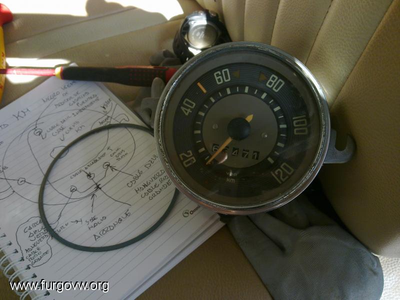

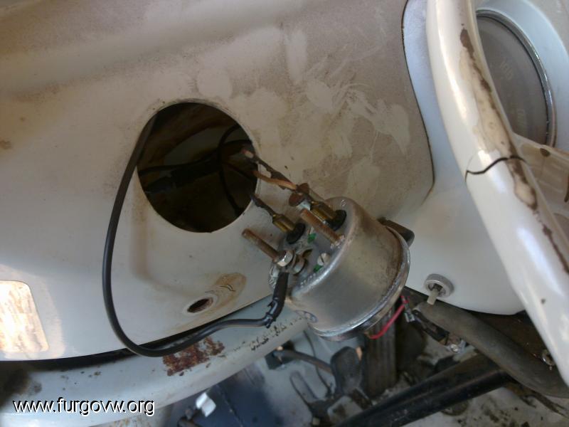

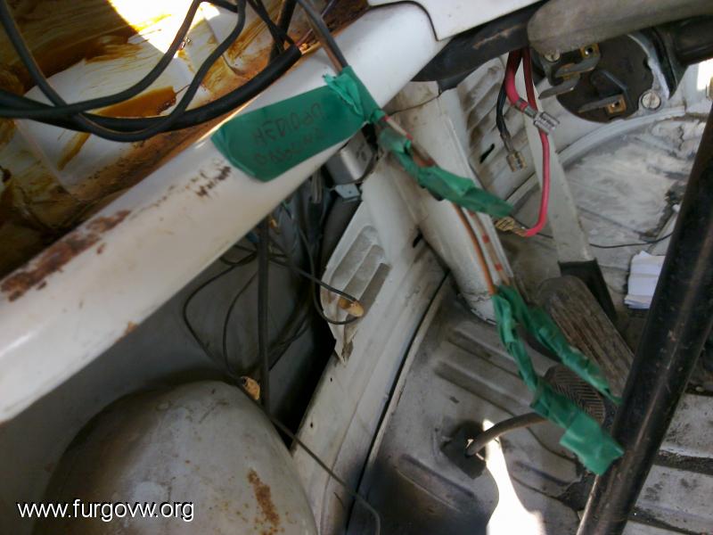

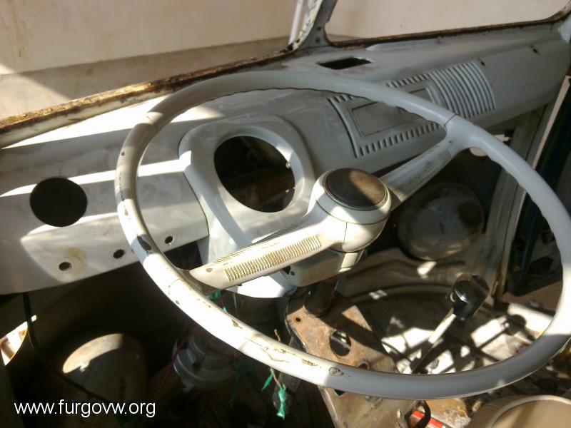

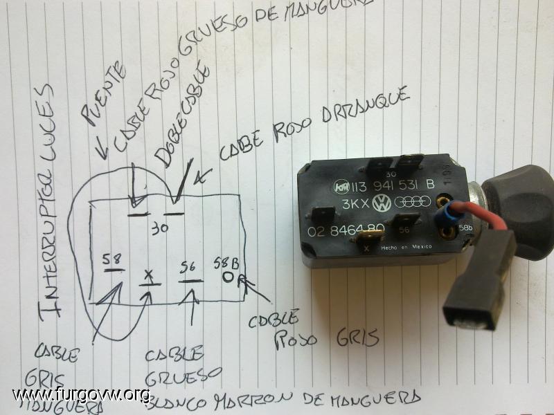

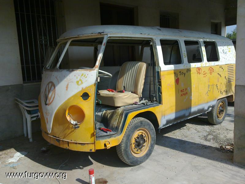

hoy he estado haciendo un poco de faena en la furgo,desmontando la electricidad , quitando contakm y indicador de combustible y todos los comandos del salpicadero y mancando los cables

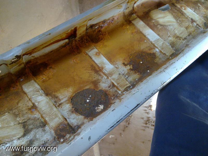

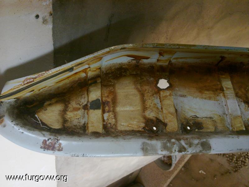

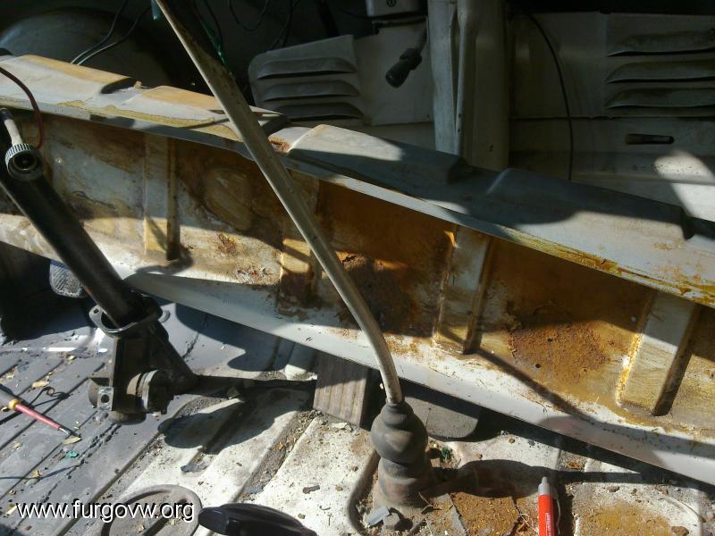

la bandeja esta bastante perjudicada por el oxido, asi que si no encuentro otra (que ya se esta gestionando por un forero)la tendre que reparar

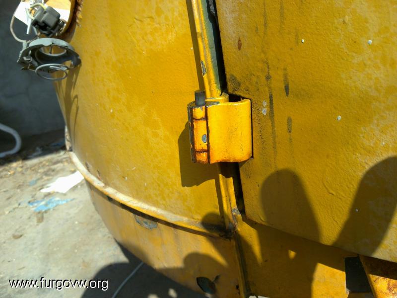

despues me he liado a sacar las puertas de delante que los pasadores de abajo estan que no salen .pero al final solo he podido sacar del lado izquierdo porque con la del derecho he tenido un percance con el martillo y me he machacado el dedo gordo  .hacha

sabes que yo siempre doy lo mejor de mi  .guitarra .pero mira me he atascado con la puerta,pero la semana que viene esa cae por mis coj..... le voy a pegar un sopletazo a ese pasador que ve a salir echando ostias,eso ya es una cosa que es o el o yo  .pezazp
eldorado camper
calienta lo con el soplete y he chale 3 en 1 no respires los gases que luego te quedas como te quedas y luego un pequeño golpe y sale los pasadores
chamo
eso es lo que hare el proximo sabado lo calentare con el soplete y le dare un golpe .lo que pasa es que ayer no tenia ninguno a mano y me puse cabezon a darle golpes con un tornillo a ver si salia hasta que me machaque el dedo y ai fue cuando me dije asi no lo voy a sacar  .meparto .meparto

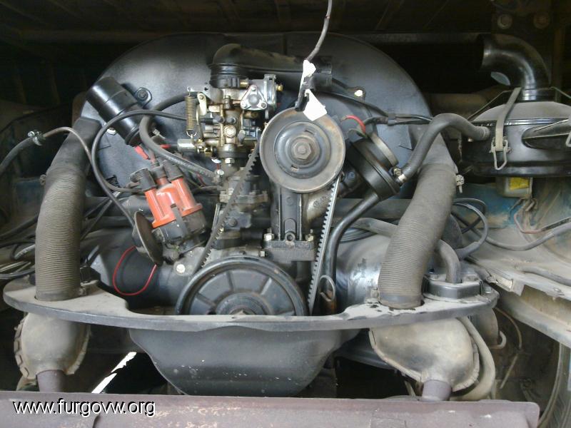

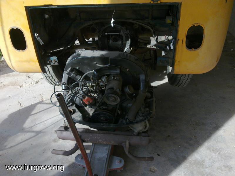

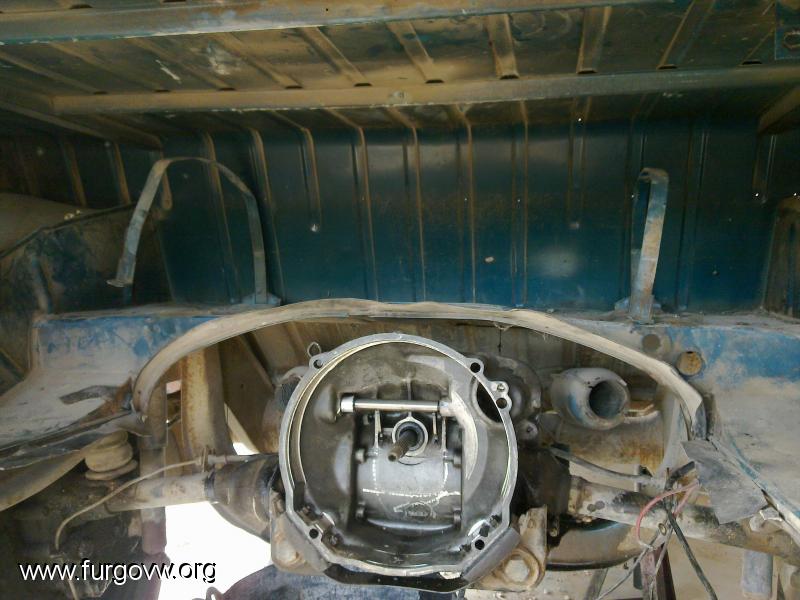

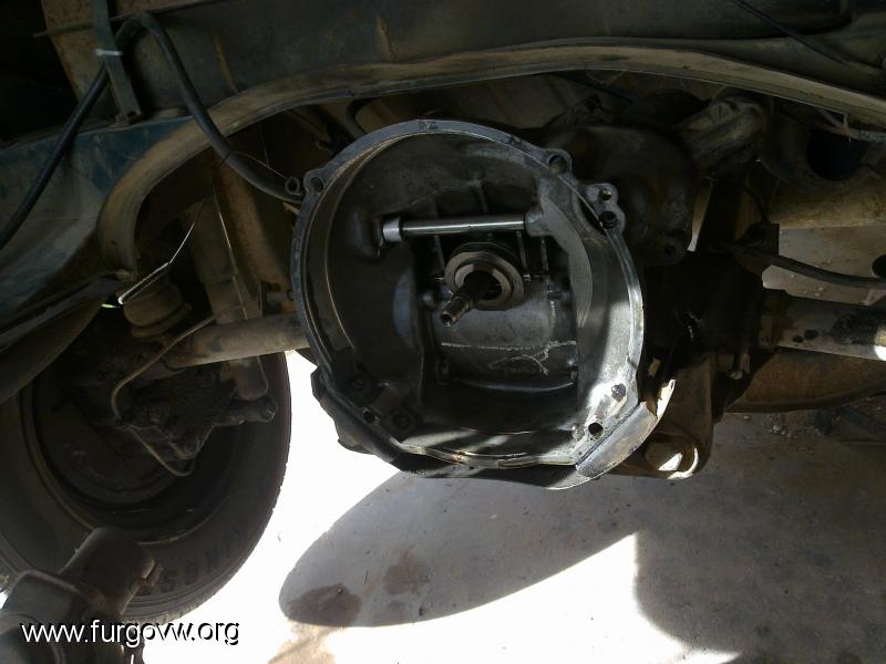

bueno pues al final el pasador de la puerta se ha sacado,sin pisar ningun dedo mas. el motor tambien se ha sacado del sitio para ser limpiado y repasado a fondo y pegarle una pintadita para renovarle el luck

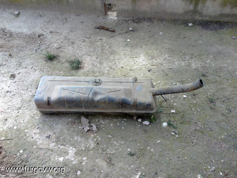

despues tambien hemos sacado el deposito de gasolina que por cierto tenia dentro de mierda que no veas.tambien sera pintado como dios manda
tambien a dado tiempo a sacar los pedales bomba de freno y algunas cosillas mas pero de eso no he sacado fotos

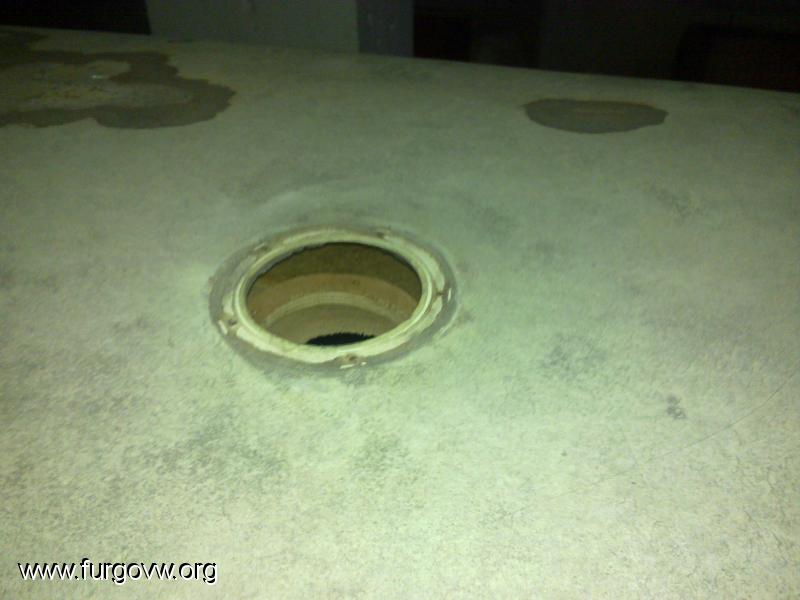

la caja de cambios direccion y vamos lo que falta que sacarle para llevarla a arenar ,se lo sacare cuando al chapista le salga de los huevs terminarme de soldar lo que queda.que es el morro un agujero que tiene en el techo de un respiradero que tenia que es este
y un poco que queda por detras pero no le queda mucho ya
