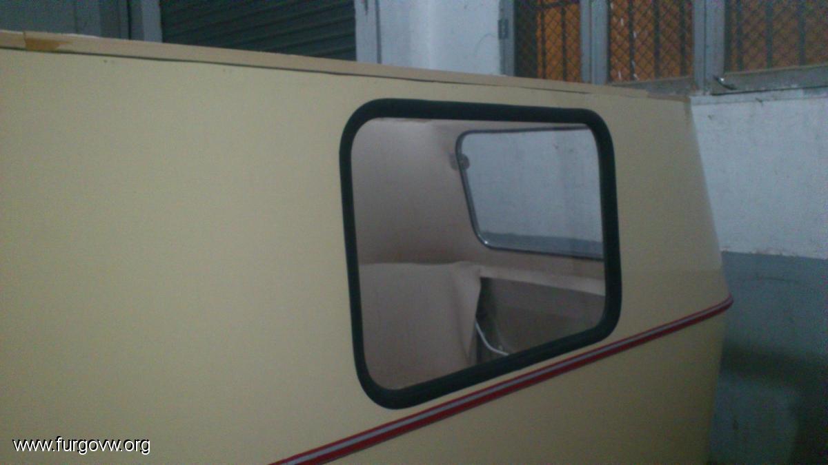

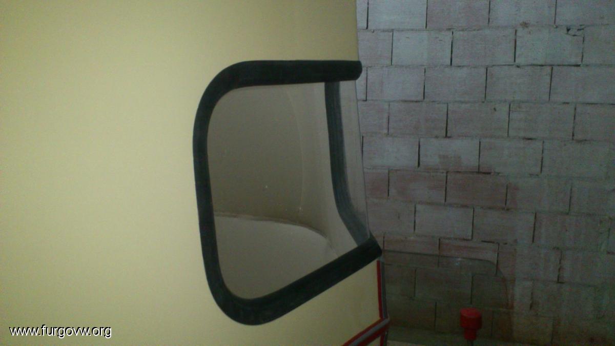

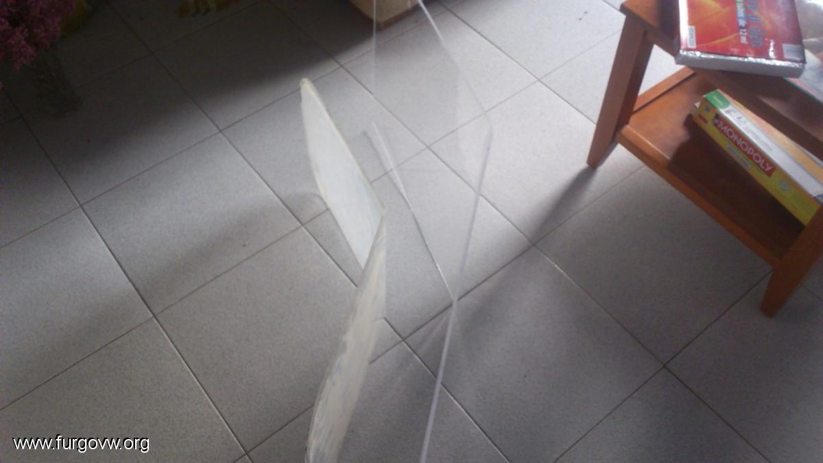

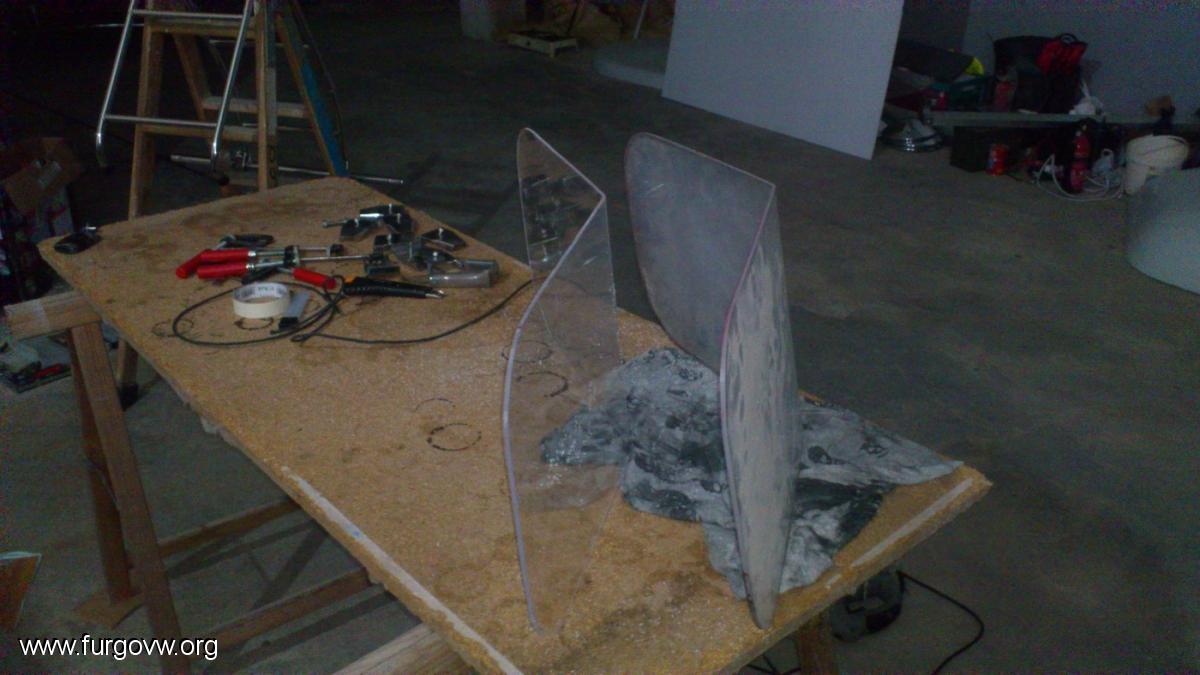

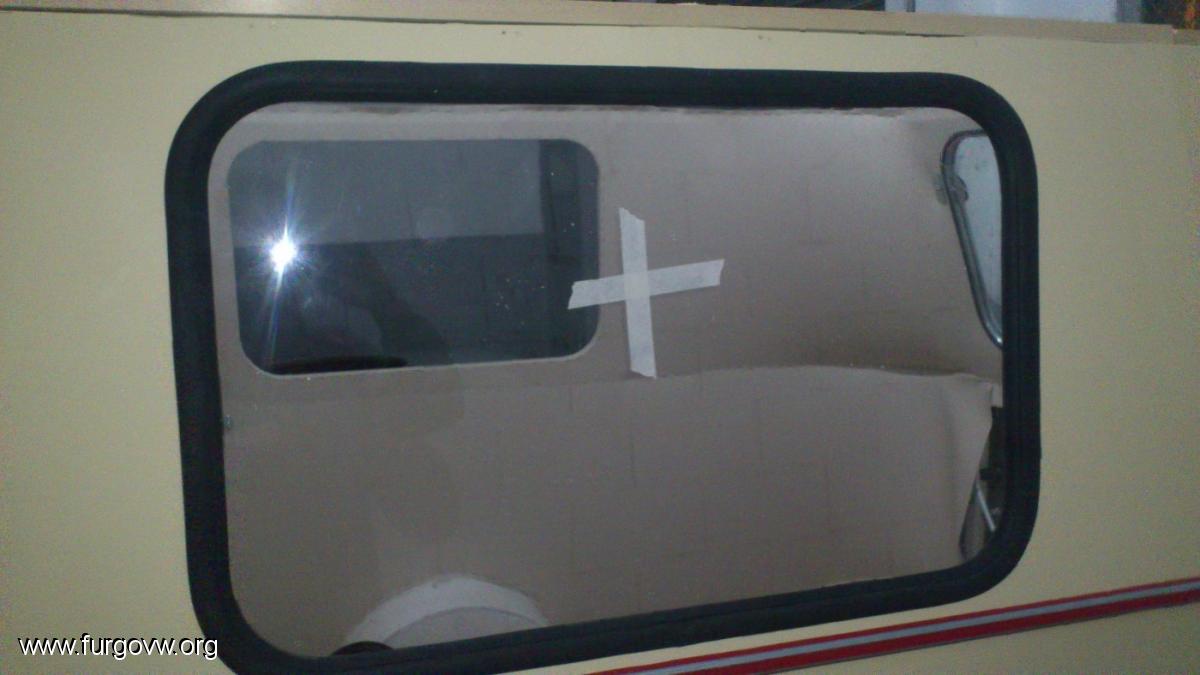

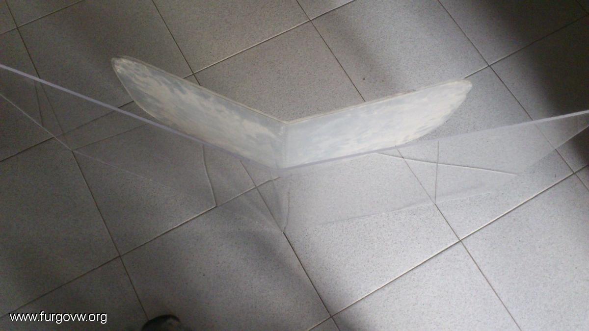

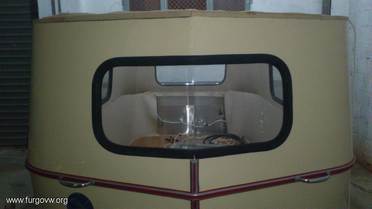

bueno esta continua a su ritmo. ya tengo los cristales de los laterales y el delantero puesto. en vez de cristal le he puesto metraquilato colado , que me han dicho que es de exterior y no amarillea con los años.el cristal delantero, despues de mirar en internet algunos videos de como doblar el metraquilato caseramente , me puse manos a la obra y bueno con paciencia se dobla y con una cuchilla de cortar pvc para la sierra de calar para cortarlo. bueno unas fotos
a las gomas aun les falta estirarlas aqui alla , darles poliuretano en las juntas y colocar un junquillo blanco, que e intentado poner pero cuesta mucho , asi que he pedido un usillo para poder colocarlo que me vendra la semana que viene.el cristal trasero ya que lleva bisagra y es movil , lo voy a intentar hacer de metraquilato tambien , pero me huele que este si me tocara hacerlo de cristal pot la fuerza que ejercen las gomas y los cierres. bueno de momento es todo
