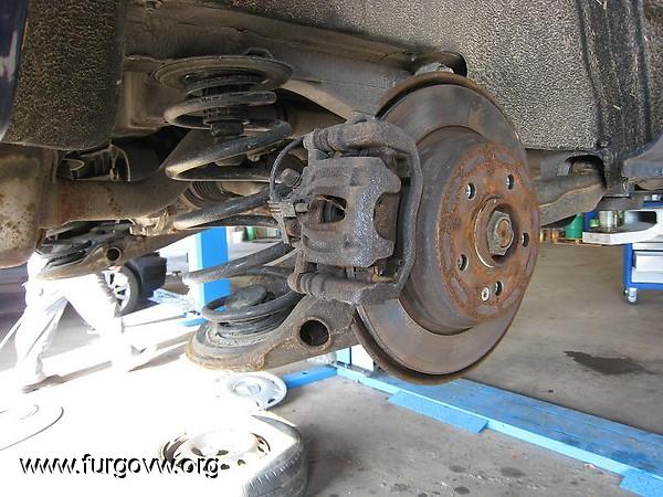

bikerman
A mi me toca pasar ITV, cambiar los discos, y tensar el freno de mano.
Esa foto me ha venido genial. Gracias.

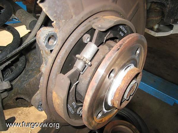

Al final conseguí arreglar el freno de mano, os pongo unos sencillos pasos, en el caso de la Vito W638:
1. destensar desde el repartidor que está detrás del depósito de gasoil
2. desmontar ruedas traseras y el disco, que hace de tambor
3. comprobar que las zapatas tienen unos 6 milímetros de espesor
4. volver a montar el disco, por uno de los agujeros, en sentido horario a -10 minutos aprox, verás la moleta de tensar
5. tensar la moleta hasta que casi frene el tambor, con un destornillador plano
6. montar ruedas
7. tensar desde el repartidor, hasta que el freno de mano-pie bloquee en el 2-3º click
Puede parecer muy obvio, pero en mi caso, pensaba que las zapatas estaban bien, y ya estaba gastadas... Aparte cambié los 3 cables de freno, pero creo que no era necesario...
