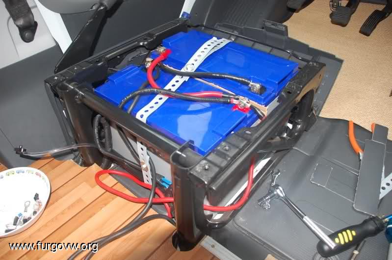

Cita de: Dortoka en Octubre 09, 2010, 17:36:41 pm
Bueno, otra mañana de bricolaje furgonetil.
Hoy hemos procedido a instalar las 2 baterias de 100Ah de AGM en lugar de la que trae de ácido.
Nos peleamos un rato con las baterías y lo justas que entran (pero entran) y hacemos la instalación de las 2 baterías.
Aupa majo
A ti te venia unos cables por la parte delantera del asiento???
como hicistes para meter las 2 bateria???
Estoy intentando meter 2 baterias de 17cm cada una y con esos cables no hay forma, no tendras mas fotos de como quedaron
.panico  .panico  .panico
12 FRIKIPUNTU!!!
Dortoka
Joe, pues ya no me acuerdo muy bien... No tendrás alguna fotillo de esos cables? Lo que si me acuerdo es de que habia una especie de varilla en un lado que la tuve que someter a limpia hostia para que me encajaran las baterias...

Knaus
Cita de: Dortoka en Septiembre 15, 2011, 11:43:47 am
Que baterias has pillau?
Yo tambien quite la barra anoche, creo que me salio hasta alguna lagrimilla  :'(
Pues un taco de cables que van en una canaleta blanca y me da miedo apoyar la bateria en esos cables, por lo que pueda pasar y aparte de que no me daban de altura
Son 2 baterias de Iparvan de 100ah, las tuyas son las ultra cell que miden lo mismo de ancho, por que son de 100, verdad?
ayer menudo disgusto, pensaba que no me iba a costar y me encuentro con los p...s cables de mi...a

Sí, son de 100... Joe, y ya has mirado bien de que midan como las mias? Lo digo porque entranncon calzador y vaselina, así que a nada que tengan 1 cm más  .joder

Oye, pues voy a mirar otra vez las fotos que saque al montar las baterias, a ver si veo algo y te digo...

Dortoka
No tengo las fotos en este ordenador, pero mirando un poco con el zoom, creo que veo lo que comentas. Se ve el la esquina derecha, arriba, es decir "detras" del pie derecho, un corrugado negro que no es de mi instalacion, asi quenpuede ser lo que comentas. Si es, lo que hice fue moverlo y asentar la bateria, sin más...

Knaus
Desde este angulo no se puede ver, en cuanto pueda le saco una foto para ver si recuerdas los cables y para ver que hicistes, si te entraron con calzador me imagino que los retirarias por que si no imposible, a no ser que asentaras la bateria encima de los cables, ademas iban sobre un canaleta blanca
