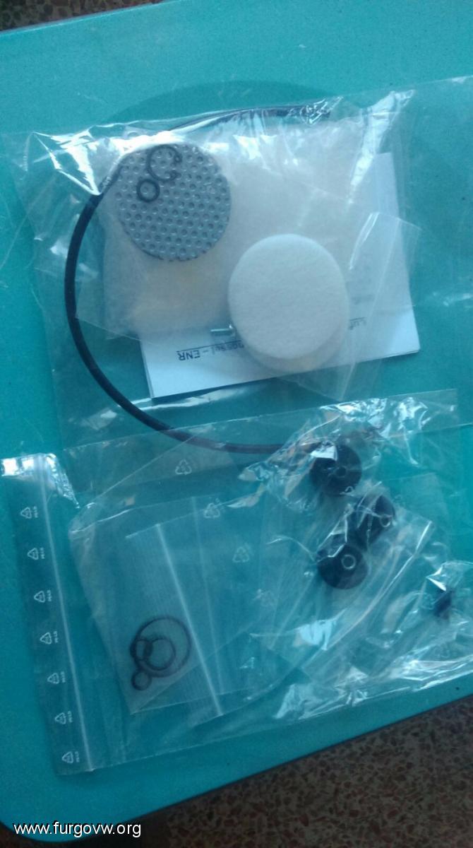

Hola a todos, yo tambien tengo un V220 comprada de segundamano y todo bien hasta que se empezaron a romper los silent blocks de la suspension neumatica. Decidi comprar uns silents nuevos de alemania y de paso hacerle un buen mantenimiento, filtro nuevo de alemania y ademas unas juntas toricas nuevas para la electrovalvula, todo esto funcionando aun la suspension. En total me gaste sobre los 100€ portes incluidos.
Se lo llevo a mi mecanico de confianza para instalarlo, sin problema, pero al volver a hacerlo funcionar no sube la furgo.

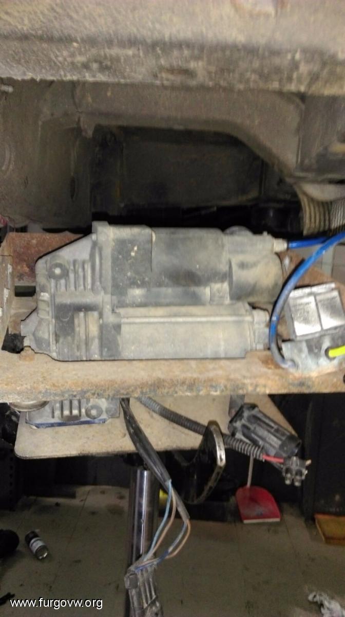

cappovalentino
a simple vista se ve,lo tienes en el lado del conductor un pelin por detras de la puerta,en cuanto te agaches lo vas a ver

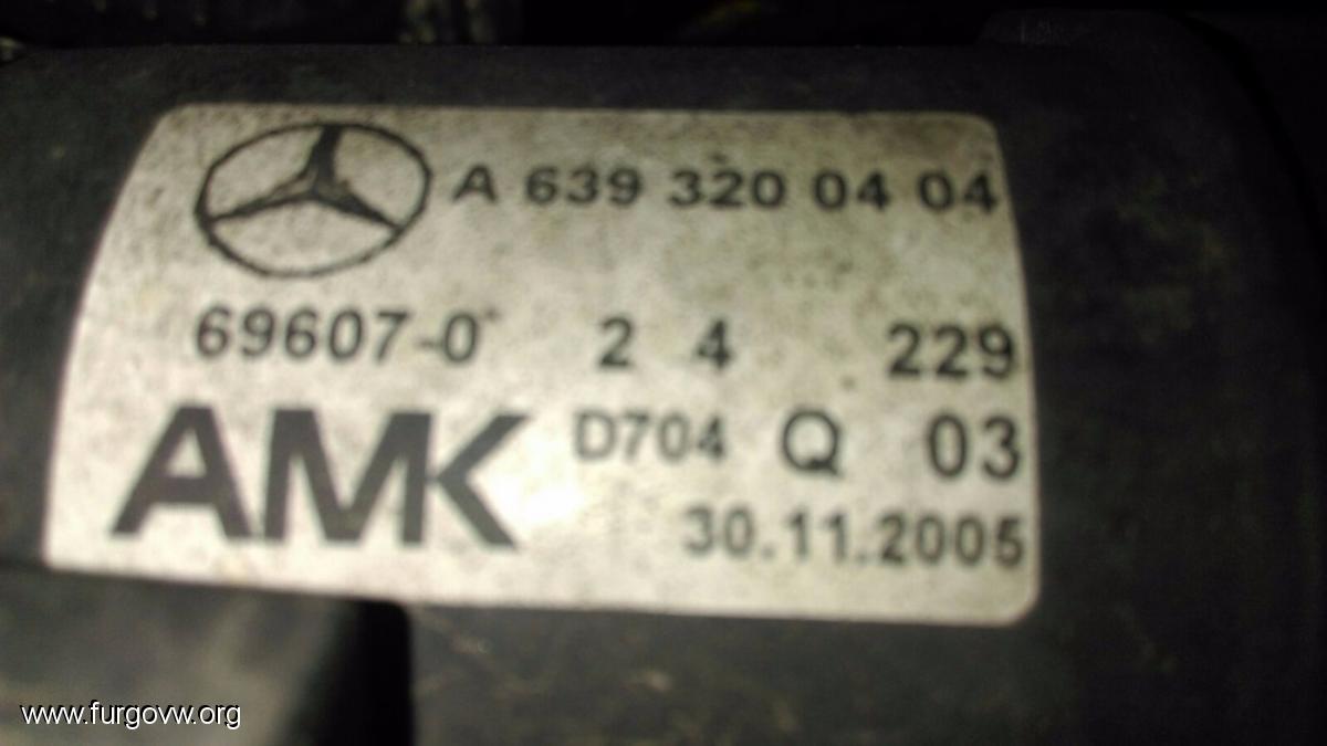

pre-minicamper
Pido perdon porque no se como cambiar el tamaño de las fotos en el foro... y explico mi caso:
Compré el recambio del filtro para el compresor + silent blocks + juntas para las electrovalvulas  en la pagina alemana del primer mensaje del post.
Llevo la furgo al taller para que hagan el mantenimiento y...SORPRESA mi V230 del año 2000 lleva el compresor de una vito de 2005!  .loco2 .loco2 .loco2 El mecanco me dice que este no necesita mantenimiento y que los silent no los puede montar porque los viejos ni salen!
Ala, 60€ en recambios para nada!
