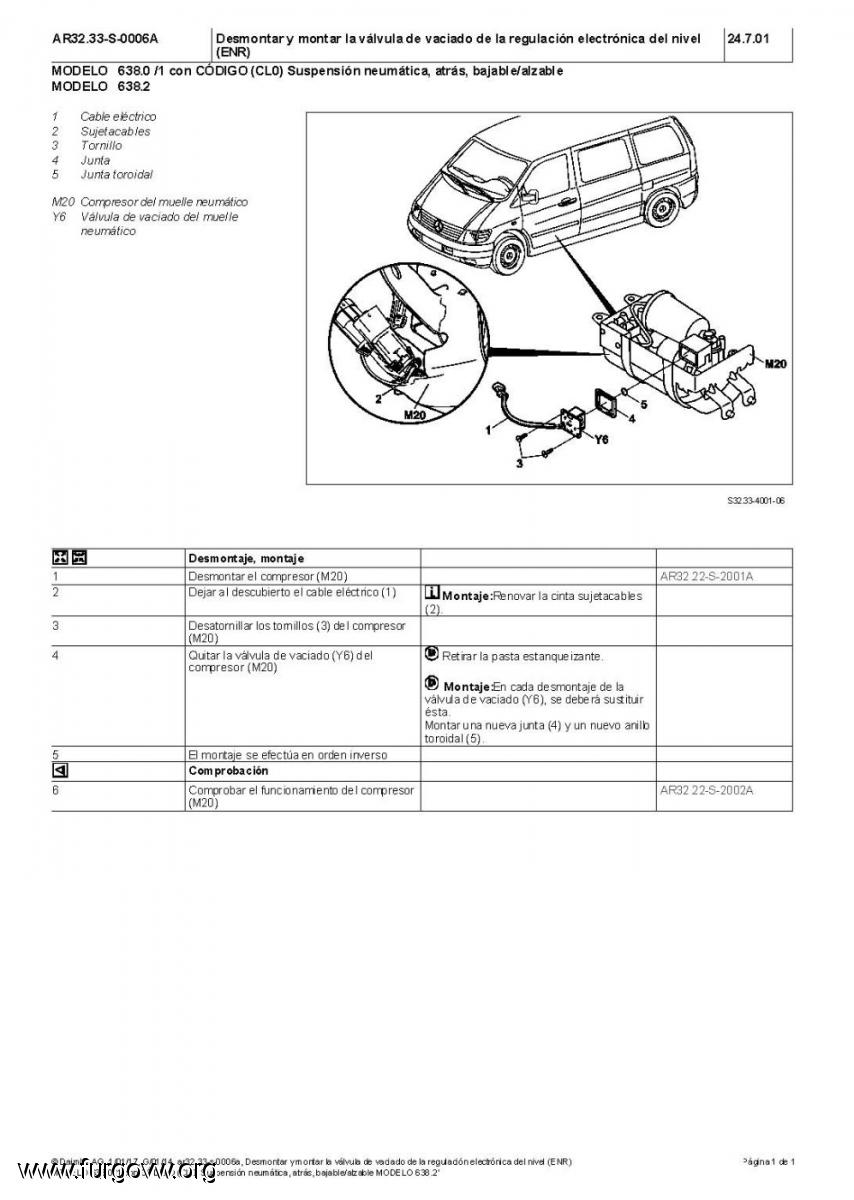

Enero 01, 2017, 18:41:23 pm #122 Ultima modificación: Enero 01, 2017, 19:03:09 pm por pitufillo
Hola de nuevo. Cuando la suspensión se sigue bajando por la noche y ya hemos comprobado los fuelles y las tóricas de estanqueidad de los enganches rápidos con los tubos de tecalan, la responsable suele ser la falta de estanqueidad de la válvula de vaciado que está en el bloque del compresor. Os adjunto la imagen de una ficha para que lo podáis cambiar vosotros. Yo ya la he cambiado un par de veces y sólo la he conseguido como repuesto original de Mercedes. El precio ronda los 80 euros si no me falla la memoria. Un saludo y Feliz 2017.

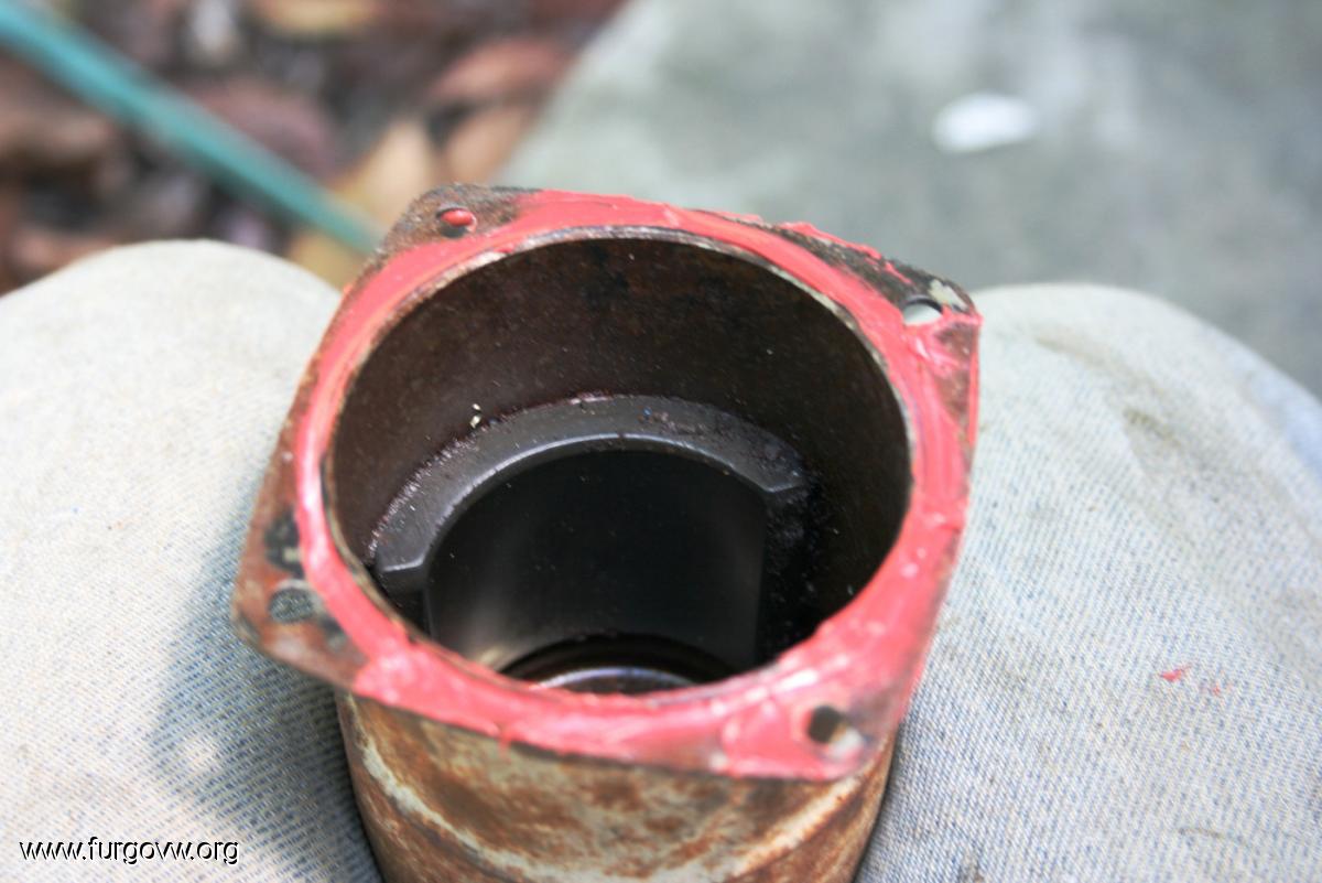

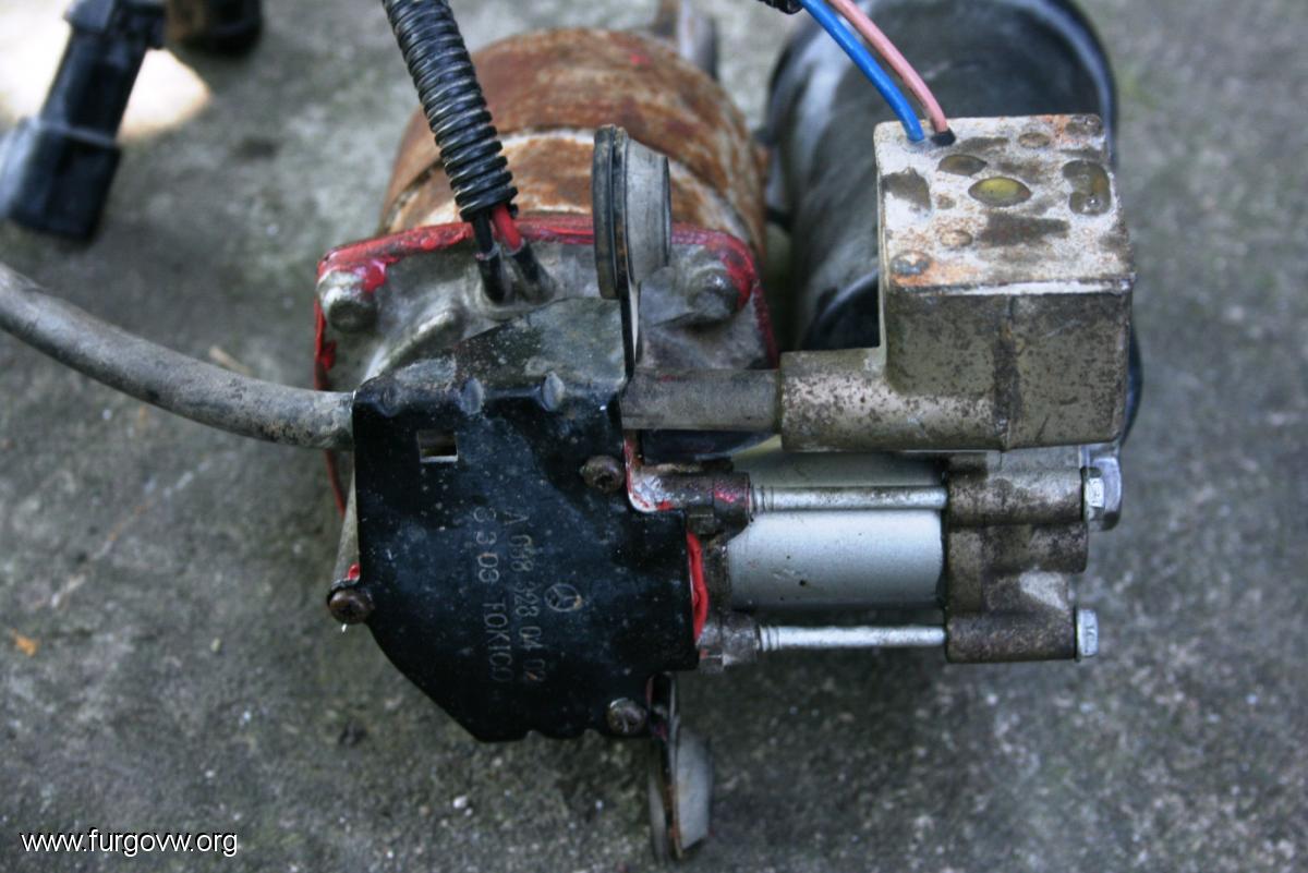

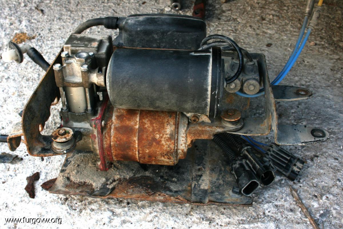

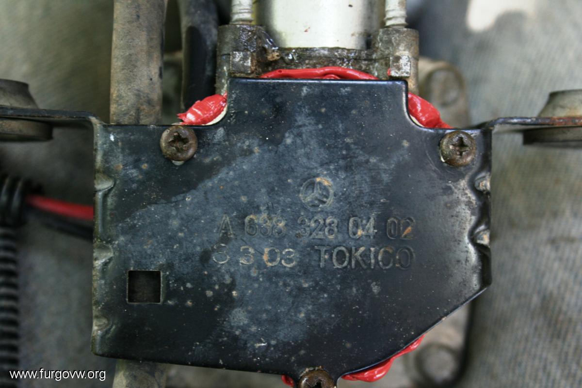

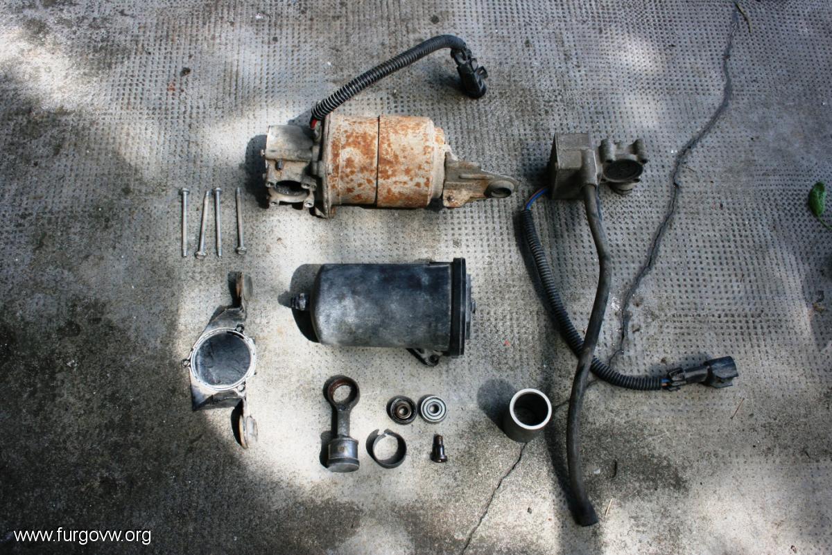

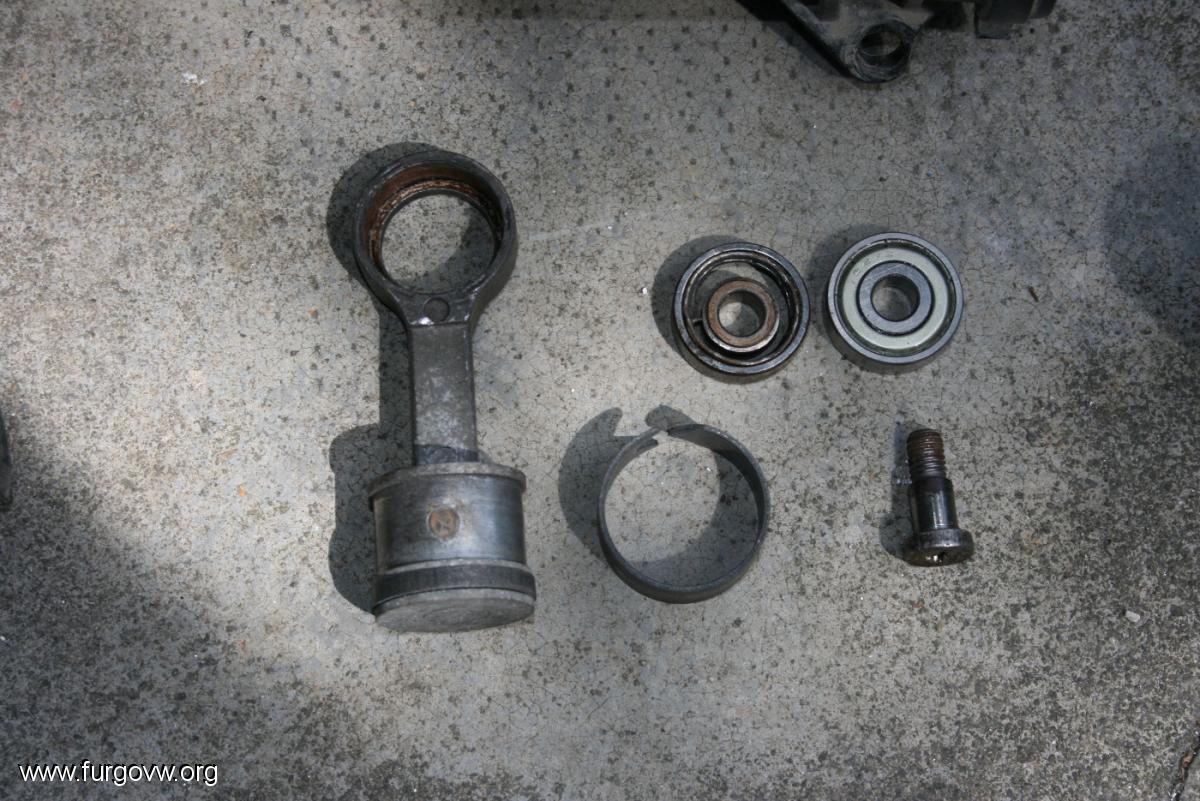

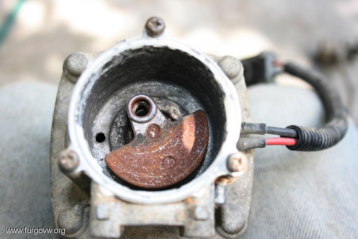

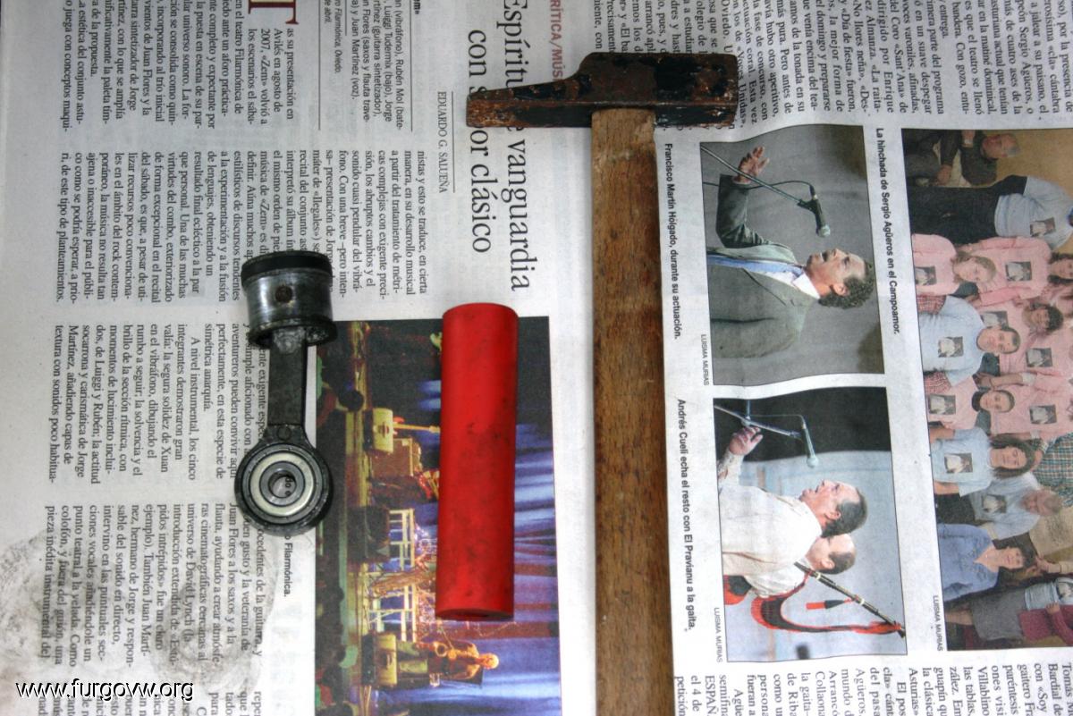

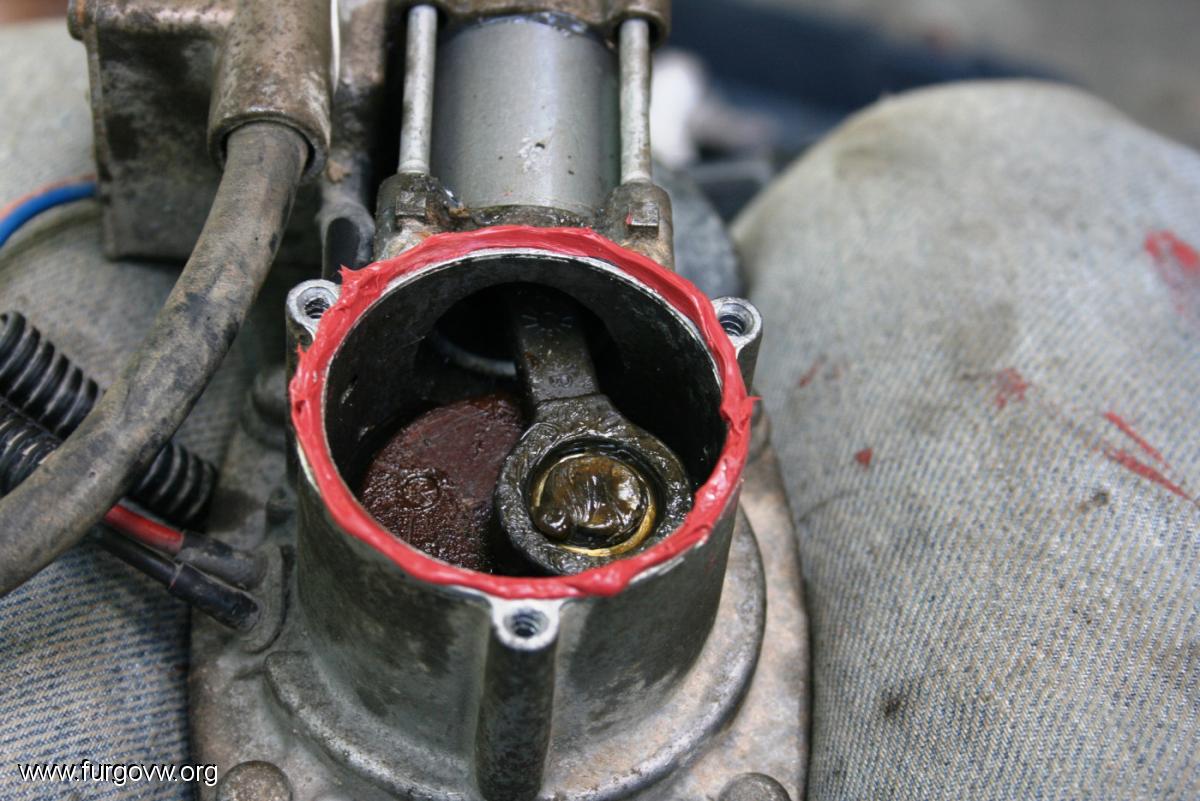

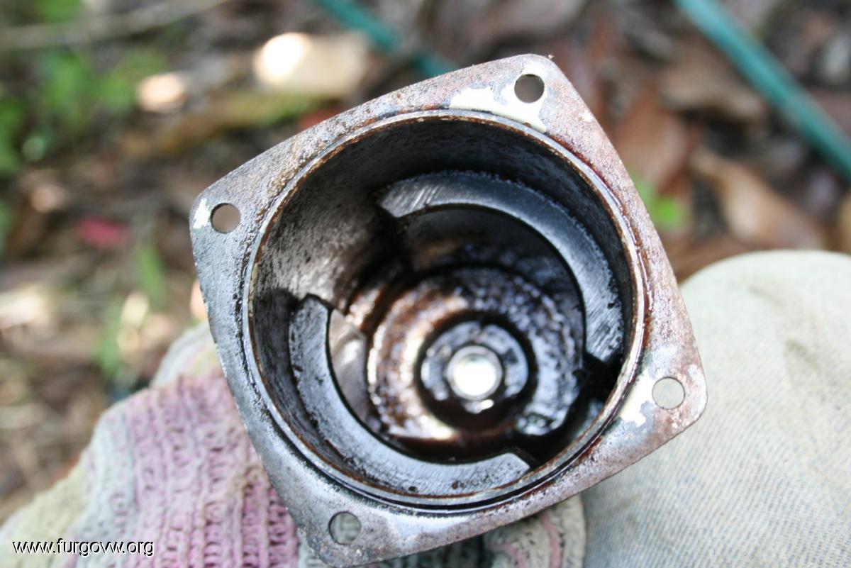

Voy a aprovechar que estoy clasificando fotos antiguas y he encontrado estas de un día que hice un poco de mantenimiento a un compresor de la suspensión neumática de una V230TD que ha hecho muchos kilómetros aguantandome de conductor. Ya hacía un tiempo que el compresor sonaba un poco a lata, hasta que un día se paró del todo. Tuve que echar mano al kit de supervivencia. Como no tengo foto del mío he buscado una foto de uno parecido para que os hagáis una idea, ya que os puede sacar de un apuro.
La cuestión es que el problema era que se había descompuesto por completo el rodamiento que va entre la biela y el cigueñal del compresor. Véase en las siguientes fotos el estado del rodamiento antiguo y del nuevo, asi como el despiece y el mantenimiento que le hice. Limpieza general, lubricación general, saneamiento general y mejora de la estanqueidad del mismo con juntas de silicona.
Después de este incidente, le hice unos 150.000 km. a la V230TD y luego sustituí el compresor por otro más nuevo, que compré en milanuncios, junto con unas balonas. Este está de repuesto por si las moscas. Por ahora no he encontrado repuestos del pequeño pistón del compresor, tampoco he buscado mucho. Pero sería interesante si alguien ha conseguido cambiar el pistón, esa especie de segmentos o la tórica, que lo reporte para ver cómo le ha ido. Un cordial saludo a todos. Si encuentro más fotos ya las subiré.
