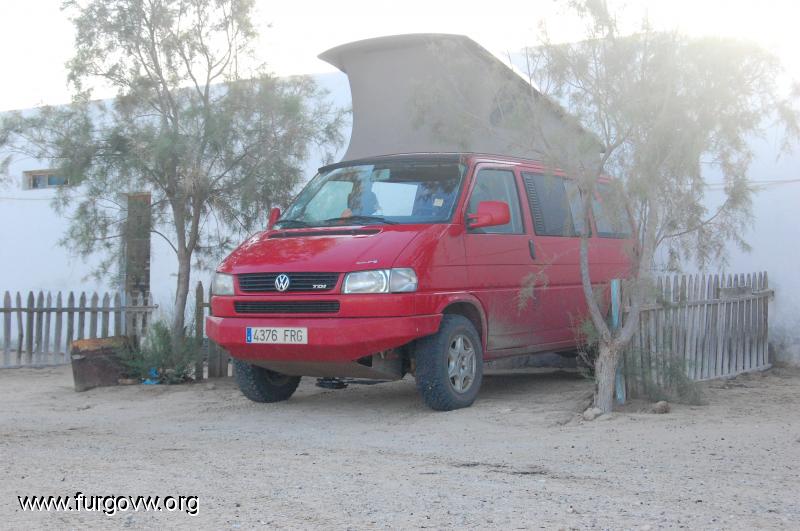

la idea seria ir a algo así no?
marcus
Sactamente. Tal qual me lo enseñaron la gente de Sahara4x4 en el que montaron, el mismo modelo de snorkel y lo que veo ahora es que al igual el del Defender viene un poco largo para las furgos. Si os fijais en la T4 gris, coje de abajo y usan ese modelo que es mucho más largo, digo que se podrá cortar. Que los del norte se pongan al lio y vemos.
Mikel_24
Cita de: AFRAGONETA en Octubre 27, 2010, 19:42:41 pm
Lo has clavado.
Eso si Marcus... el presupuesto que te han dado para hacer ESO que enseña Afrago... es absolutamente desorbitado. El kit para Defender traido de UK sale por 100€... echa cuentas. Yo he pillado una aleta de desguace por 25€ y una caja de filtro original por 5€. En cuanto le llegue a Gaizka, nos liamos. Lo único que no me gusta del kit Defender es el filtro superior. Me molan los Air Ram de Safari, como el de la foto. Los ciclónicos me parecen menos elegantes. Y sobre si va largo... mmm quizá un poco, pero qué cojones, los discos de corte de la rotaflex los pillo por cajas XD XD....

la foto de la furgoneta que ha puesto afragoneta es un modelo tdi, no se la cilindrada pero tdi Euro 2 y por supuesto sin filtro de partículas de hollín.
Yo también estoy expectante de vuestro trabajo.
Salu2
AFRAGO
Cita de: Spanier en Octubre 28, 2010, 06:52:23 am
hola Spanier, perdona mi desconocimiento, pero el hecho de que no lleve filtro de particulas, ¿que implica a nivel de snorkel?

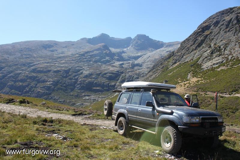

Toyota HDJ 80 12v. 3 Bloqueos, winch,snorkel,+5", BF Mud 255/85 R16. EN VENTA
