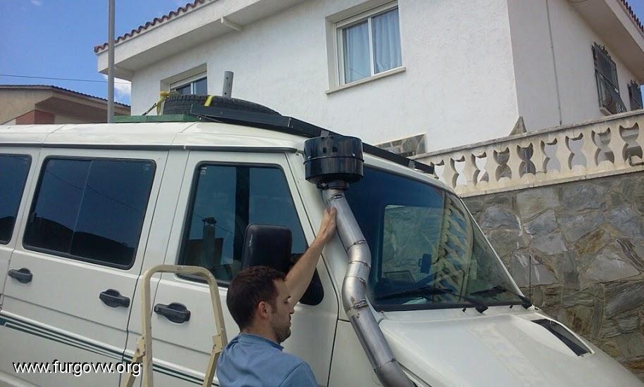

tortugo
Por si os da una idea, yo me lo hice en inox, me compré la maquina de soldar en el aki, (129€) el tubo creo que me costó 50 o 60€, más unos flexos, se iría a unos 100-110€ la materia prima, más la máquina, discos etc pon que tirando super a lo largo 300€, luego hay cabezas por 40€, la mia me costó 250€ ya que expulsa el polvo etc, es de maquinaria de minas. O sea 500€ un snorkel para la vida, y una paliza de darle a la amoladora para flipar.
No es tan bonito como uno de 1500€ pero de un ramazo o del sol seguro que no se rompe como los de plastico.
Lo he homologado con el proyecto general de la furgo, y me a quedado un maquina de soldar para otras cosas.

Mikel_24
Cita de: tortugo en Octubre 16, 2013, 16:40:20 pm
...yo me lo hice en inox, me compré la maquina de soldar en el aki, (129€) el tubo creo que me costó 50 o 60€, más unos flexos, se iría a unos 100-110€ la materia prima....
Has hecho lo que había que hacer, ponerle ganas y echarle huevos. Además la inversión en maquinaria siempre es buena idea... Lo que me sorprende mucho es que los rectos y sobre todo los codos en INOX te costasen únicamente 60€. Si hubieras dicho 100 me lo habría creído y aún así me hubiera parecido poco. Imagino que lo que comentas de horas de rotaflex habrá sido para repasar las soldaduras... ¿no?
Un saludo,
Mikel
tortugo
Si, el precio es a ojo, no lo recuerdo, creo que compre 1m de tubo y un codo (o dos,jeje) pon que sean 50€ más!!. Si la paliza es repasar las soldaduras.
