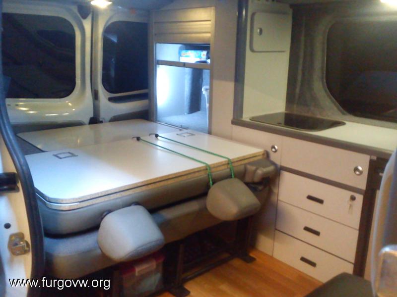

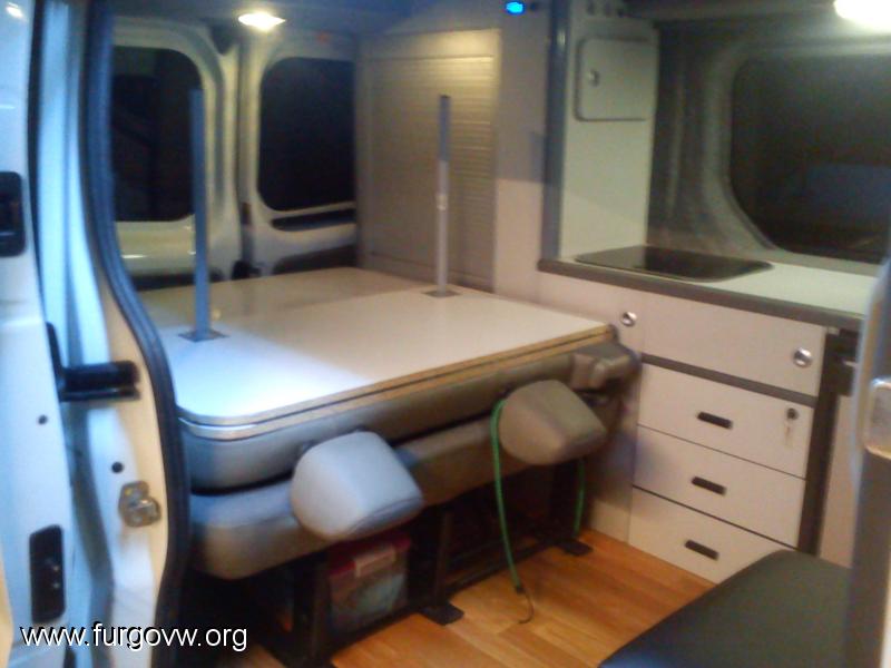

hola a todos! hoy e pasado itv!!! todo correcto i homologada como  mixto vivienda! no se han mirado casi ni el asiento! solo si los cinturones cerraban, cojonudo itv dentro de dos años! pronto colgare fotos acabado! mañana me tendrán los papeles modificados!!

hola el ingeniero que me homologo, me pregunto si había tocado algo de asientos? le respondí que no! me tiro fotos izo todo el papeleo, paso itv y el ingeniero de itv miro un poco por dentro, miro cinturones y ja esta! no dijo nada de ventanas ni nada! así k animaros a cortar el asiento!

Joer Joelectrik,no nos digas eso.jejejeje. Lo ideal sería comprar uno en un desgüace y cortarlo por si luego hay problemas.Quiero ver fotos de como te ha quedado la furgo.Gracias y enhorabuena por como te salió la jugada y por ser el pionero de,espero,una larga lista de recortaasientos.jejeje

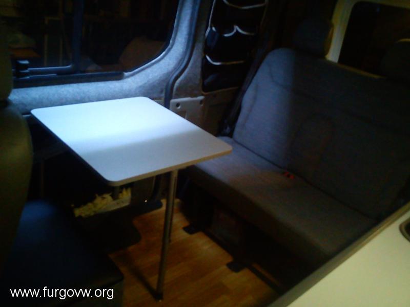

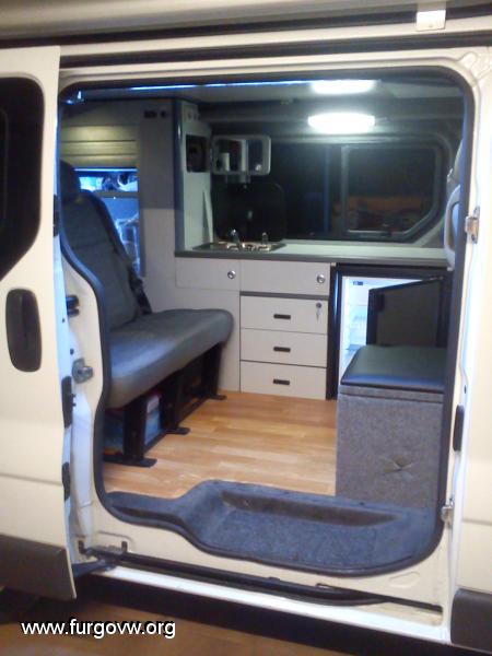

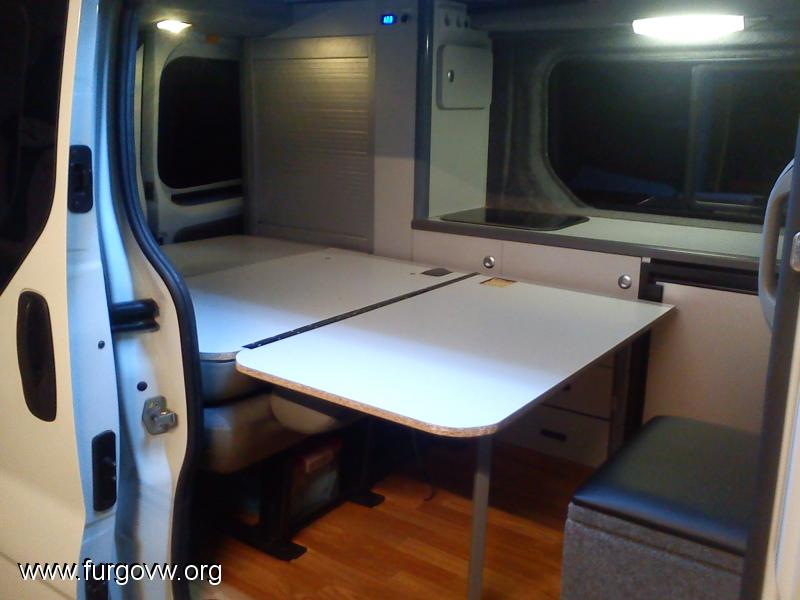

Dios que bonita!!!  Una pregunta,la madera que tienes en el respaldo del asiento lo tienes sujeto a él?  Que envidia te tengo...jiij.  Cuanto me cobras por hacérmelo a mi? jejejej. Gracias por las fotos pero se me quedan excasas,jjejeje,necesito más!!!!
fertxu

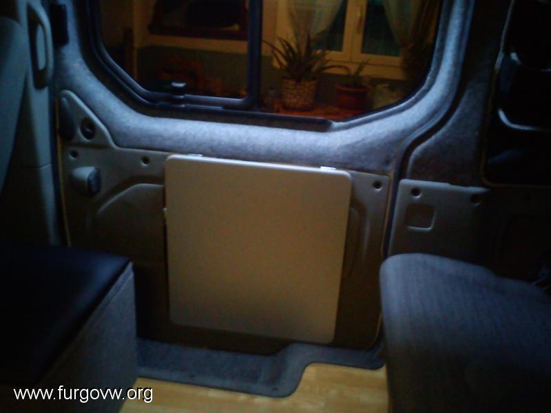

podrias poner mas detalles de la mesa de la puerta??

Lo que no termino de ver es lo de la mesa en la puerta corredera, porque como alguien te abra desde fuera te lía una....  .panico
