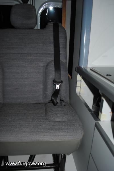

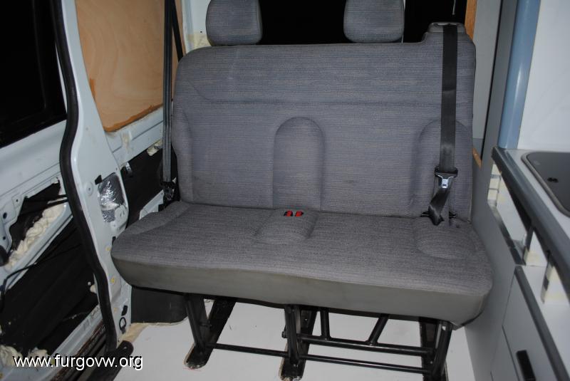

yo lo e cortado, creo k la itv no se van a dar cuenta, esta perfectamente tapizado no se nota k era de tres!

Además veo que aún siendo de 2 plazas, también lo tienes retrasado!!  .palmas .palmas  Las cosas se hacen bien o no se hacen!! .meparto  jajaja
Pero ahora vigila el tema de la itv, aceituneros, ...
Yo "de momento" no me atrevo con esto..son palabras mayores.. pero es una solución perfecta para hacer la distribución típica de cali, sinter, etc.. (tal como se ve en tu última foto)

¿Cómo has unido el extremo izdo. al chasis?, porque lo de poner el tope como el que lleva el otro extremo está muy complicado, me imagino que lo habrás atado con un tornillo.
No sé si habrás realizado la consulta, pero teniendo en la última fila chapa en lugar de ventanas no se puede homologar.   Yo hice la consulta en su día porque estuve para cortar el asiento (lo tenía totalmente desnudo) pero me pusieron tantas pegas que me hice para atrás.   Bueno hay una solución, y es hacer ventanas.
También puedes homologar lo que tienes pero no podrás transportar a pasajeros.    Mirátelo bien porque has modificado un asiento que tiene unos ensayos de deformación programada y no pasa nada hasta que pasa.

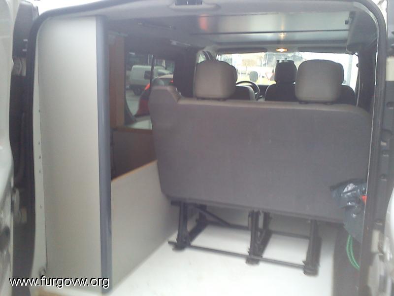

Te ja quedado genial!!!
Pero como dice Omd, veo la banqueta muy retrasada jejeje, tanto que tienes que hacer agujeros nuevos para cinturón...luego el tema ventana... yo tb tengo la banqueta retrasada (aunque normalmente no la lleve) y pasa Itv sin problemas, pero no tanto!!.

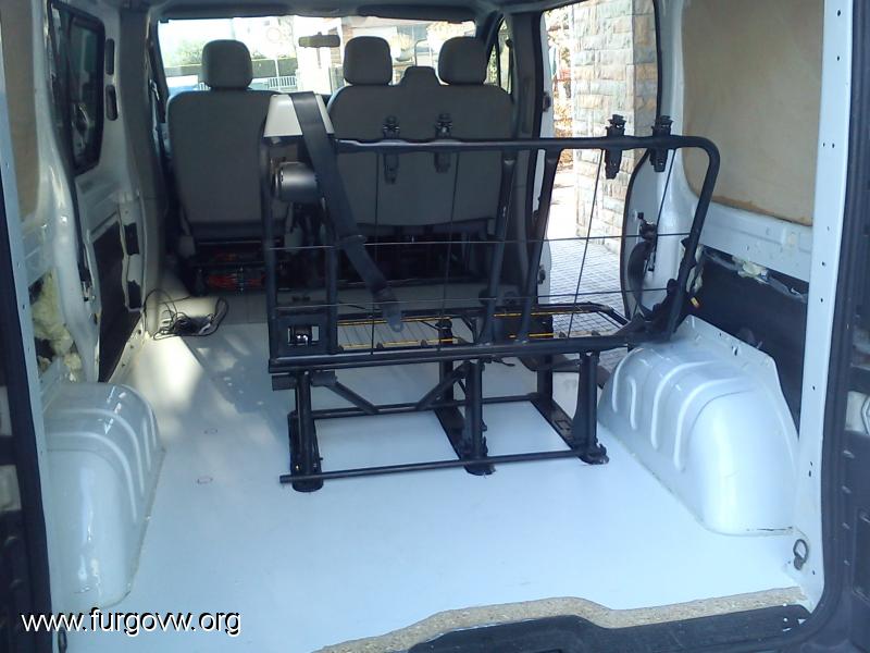

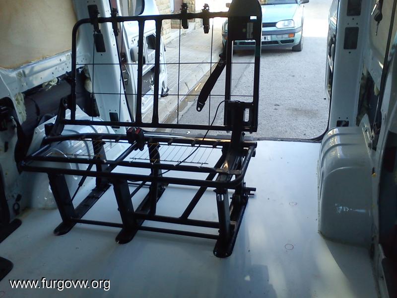

El proceso muy facil! radial y soldador para soldar el lateral curvado, un poco de pintura y para el tapicero-40 euros un par de horas! esta retrasado en el lugar de la tercera fila, el tornillo un par de volanderas gruesas y listo! es el asiento de serie! para la itv no se k pasara con el tema ventana! no tiene complicación!

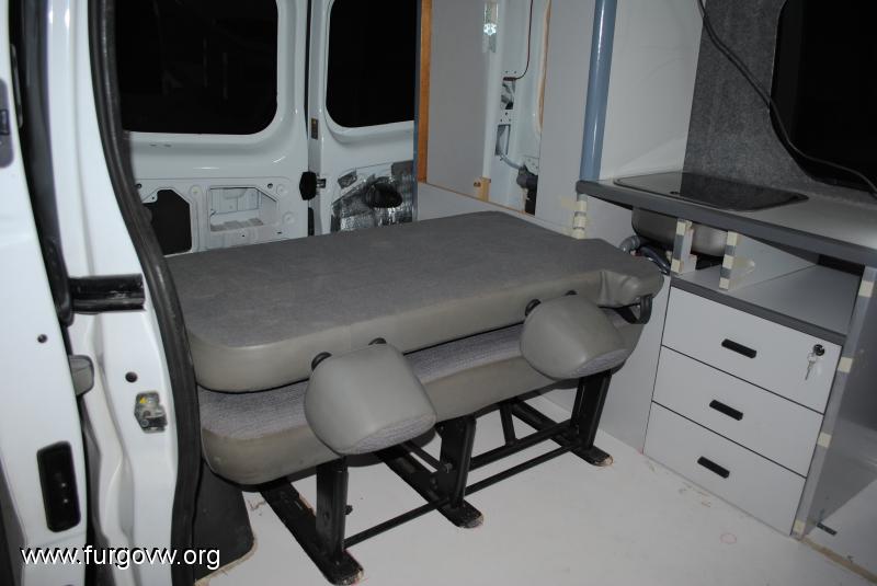

El tornillo d la izquierda mirado po atras, no acia presion al asiento contra el suelo, el asiento kedava suelto! Pero un par d volanderas gruesas y va d lujo! En el de adelante se le tiene que poner el plastiquito blanco de la pata sobrante! I keda muy bien fijado! La verdad es k e quedado muy contento con el! Ahora estoy liado con los muebles,instalaciones electrica y agua, moqueta laterales! I luego convertir el asiento en cama!
omd
¿Qué es eso del plástiquito blanco?, ¿nos puedes hacer una fotografía del detalle de unión? (de ese tornillo volanderas), ¿cómo piensas montar la cama?.

Lo del plastiquito, es uno k esta donde pones los tornillos d delante para fijarval suelo, se ve sacando el asiento. N puedo tirar fotos! La cama cuando la tenga preparada le tiro fotos i las cuelgo!
