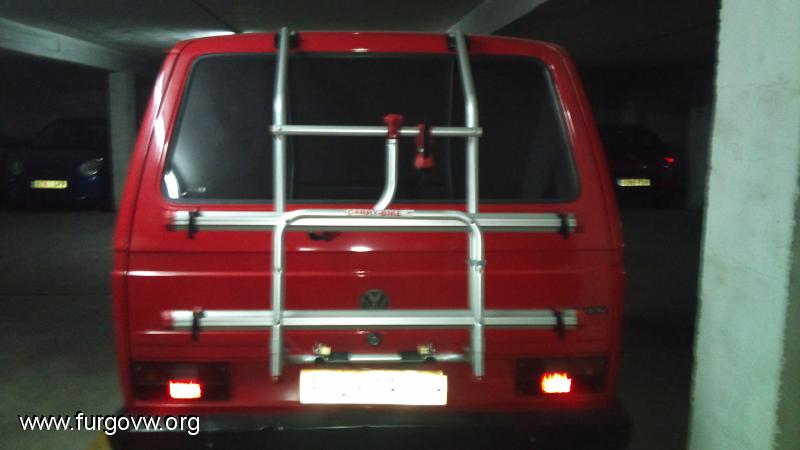

hola de nuevo, llevo el tema un poco parado a ver si termino ya la vespa y sigo con la t3, me acaba de llegar el portabicis y ya lo he puesto

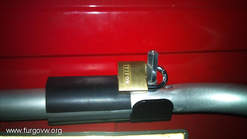

para los q tengais el portabicis fiama por si no lo saben.. con una llave 10-11  tardan muy poco en robarlo y es una pena con lo q cuesta  :'(, asi q he echado un punto de soldadura en todas las tuercas menos las dos inferiores y estas dos ultimas he puesto dos tornillos un poco mas largo y despues de poner su tuerca normal.. le he puesto una especie de tuerca larga q le hice un agujero de 5mm para poner un candado y asi no se lo pueden llevar, espero haberlo explicado bien y con la foto lo tendreis mas claro
SPliTeR
Buenísima idea ese candado!! Tomo nota para el mio :)
