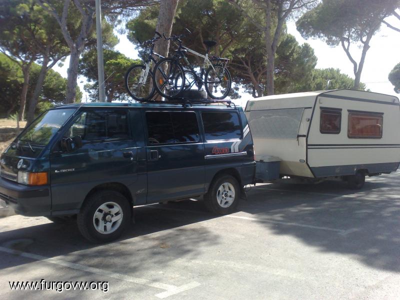

pues nada que la garra-patilla se ha pegado un pequeño cambio de look, por ahora se queda asi por fuera y me lio con ella por dentro, bueno hay un cambio que no se ve y es que el juego de ruedas de campo las he vendido para un hermano de motor de la mia, un montero, ahora para ocasiones que las quiera poner he recogido un juego de llantas de un galloper y unas bf goodrich 31/10.50/15, aunque sera para ciertas ocasiones ya que los tacos te vuelven la cabeza loca por carretera, ya pondre fotos con ellas cuando se las pruebe(me las estan pintando), en fin como se ve en las fotos le he pintado los bajos en gris satinado y el paragolpes trasero en negro, esto sumado a que hace poco le pinte el porton trasero, el morro y el techo, le ha rejuvenecido la cara un poco, tambien le he puesto los espejos de una l-300 simple, de gasolina e inglesa que pille en el desguace, poco mas le pude quitar, los pilotos, manetas y alguna tonteria mas, los puñeteros faros iluminan al reves y no valen
a los cristales de las puertas laterales les he puesto las laminas solares igual que a los traseros, pero estos cristales no son los suyos, son de una hyundai h-100, estos varian en que solo se abre uno de los dos de corredera, asi que los he montado al reves y el que se abre lo hace frente al asiento central, le he hecho esa vaca detras y le colocado la rueda de repuesto en el centro y un portabicicletas a cada lado, mi intencion es hacerle una tipo africana que coga el techo al completo, pero mientras da el apaño, en fin otro pasito mas aunque con estos cacharros nunca se acaba con ellos porque siempre te salen ideas nuevas, saludos desde caños de meca en estos momentos donde estoy pasando unos dias de vacaciones con la familia y la furgo, aunque con caravana

Se nota que la furgo a caido en buenas manos.
Esta estupenda.
Un puntazo las llantas, le da un toque mas moderno.
¿Como se comporta remolcando la caravana?

hombre tengo un terracan con 163cv y los cv se notan a la hora de las cuestas, pero en fin como no se puede/debe pasar de 90 por hora pues va bien, si es verdad que en el tema de la aerodinamica le va bien el ser tan alta, ya que le quita mucho aire a la caravana y va muy serena, lo que si que mas no le puedo pedir porque nos pillo viento de frente y a las tres de la tarde, se subio un poco la temperatura, tambien le influye que no tiene la coraza del ventilador del motor puesta y aunque el ventilador electrico venia funcionando con el a/a no le soplaba lo suficiente, pero en fin que se porto, se agradece el espacio de la furgo para los cacharros de los crios y ellos la prefieren para los viajes, asi que para las escapadas largas la caravana y para  las mas cortas la furgo, un saludo
