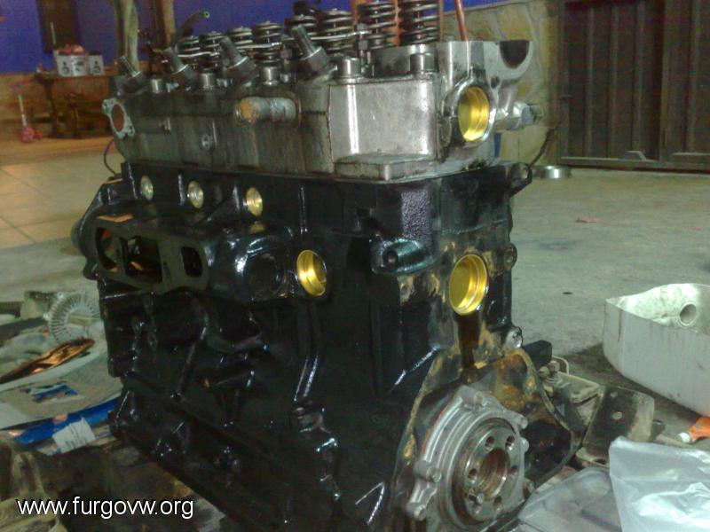

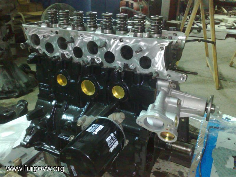

pero esto es el motor de la H1 o es el original de la L300?
Le vas/le has hecho algo al motor o lo dejas original (yo que se, rebajar la culata, abrirle las tuberías de la turbina, cambiarle el muelle del wastegate o cosas así)?
Enhorabuena, me encanta los que estas haciendo.... casi me gusta mas todo el proceso de restauración que el uso que se va a hacer del vehiculo terminado....bueno, no ;D, jejeje, pero me emociona mucho ver un coche/moto sacado de un desguace, coger nueva vida en un garage .palmas
manolo4x4
pues si, es el de la H-1, solo el bloque y la culata que es lo unico que le sirve a la Mitsu, todo de serie, nada de inventos, quiero fiabilidad, llevo muchos años haciendo inventos para los coches de trial 4x4, que es por donde me he movido hasta ahora y prefiero la seguridad antes que la potencia, te adaptas a los cv que tienes y ya esta, por lo del uso que supuestamente le voy a dar, ¿cual crees que va a ser?, por que si que la  voy a camperizar, pero de quita y pon, ya que le voy a dar mas usos, aparte tengo una caravana, asi que alternare dependiendo de los dias que rulee por ahi con un caracol o con otro, un saludo .macarra
