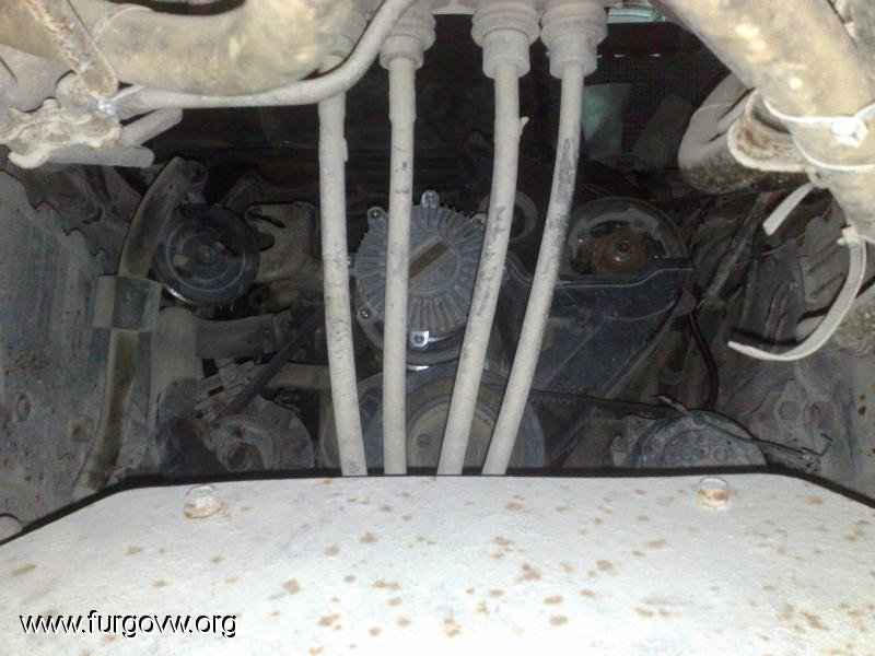

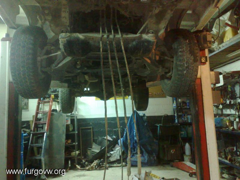

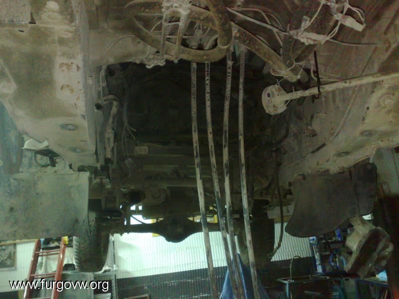

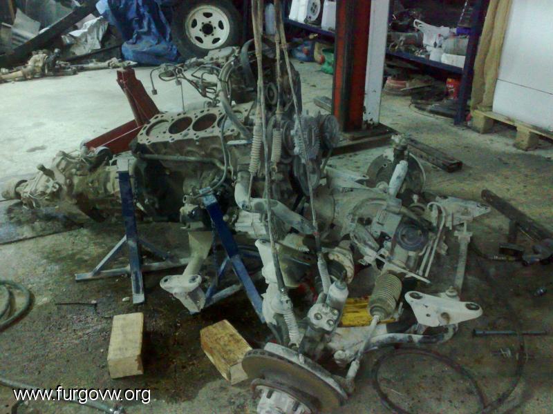

bueno pues ha empezado la operacion a corazon abierto, a continuacion algunas fotillos(cuando la bautice pondre su nombre)
bueno haber si cuando la monte me sobran piezas para montar otra L300

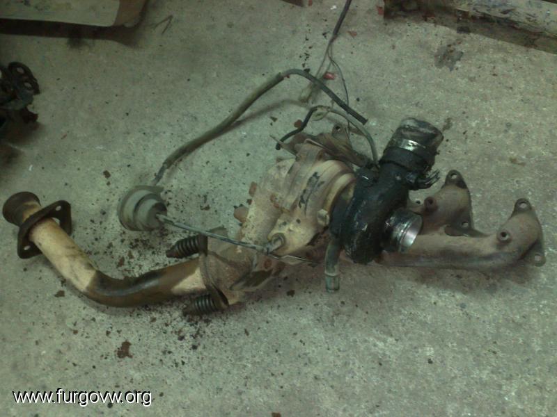

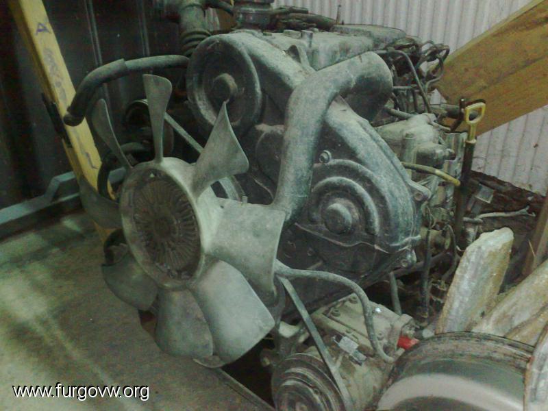

manolo4x4, la vas a dejar estupenda!!!! yo aprovecharía para darle una buena de proteccion a la carroceria y chasis aprovechando que está todo desarmado. El turbo está igual de negro que el mio, has visto por donde es la fuga?? yo lo llevo así desde que la compre ..llevo unos 70.000 km asi... pero si le puedo quitar la fuga mejor, que queda muy mal todo eso negro aceitoso  ;D
Mi furgo... siempre en evolucion! http://www.furgovw.org/index.php?topic=20221.0
Hilo de las Mitsubishis L-300 y SpaceGear: http://www.furgovw.org/index.php?topic=221134.0
manolo4x4
pues el turbo en cuestion es que esta gripado, o sea que no vale pa ná, el que trae el motor de la H1 parece igual asi que haber que tal va con ese, referente al aceite que tiene por fuera, es algo normal ya que a excepcion de un motor nuevo o como minimo que el turbo sea nuevo, suelen meter algo de aceite por el tubo de admision y por la empaquetadura del propio turbo, asi que mientras vaya bien, dejalo rodar. Sigo con la faena, que no es poca. .ladrillos

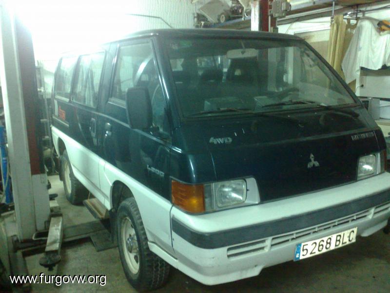

bueno por fin despues de mucho deliberar, bautizo mi furgo, estoy con el tema del motor, pero no quita que le ponga su nombre, a partir de ahora se llamara la "GARRA-PATILLA", mezcla de su habilidad para el agarre a terrenos varios y al apodo de su dueño, o sea yo, para muchos de mis colegas "EL PATILLA", supondreis el porque, asi que a partir de ahora se lo ire susurrando al retrovisor todos los dias, para que se vaya quedando con su nombre, seguire informando de sus reparaciones. Saludos a todos los furgoneteros .macarra

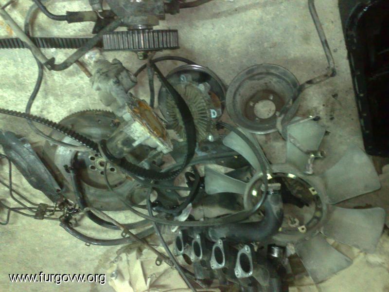

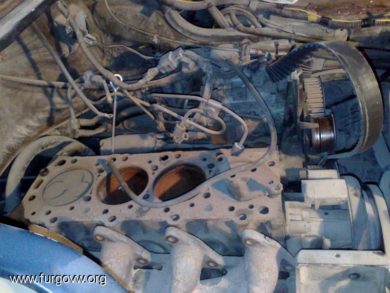

pues nada un poquito de mecanica, al final me ha salio rana el motor de la H-1, despues de incluso haberlo arrancado antes de quitarlo de la Hyundai, y ver que iba relativamente bien, me pongo a desmontarlo y para empezar: no le vale practicamente nada del motor de la H-1 al de la l300, solo el bloque y la culata nada mas, por variar, varia carter, inyeccion completa compresor de a/a. todos los soportes de los accesorios del motor, volante motor, turbo, poleas y hasta la varilla del aceite, en fin que si lo se me busco un motor de Mitsubishi,
, para colmo desmonto el bloque para limpiar y revisar pistones, cigueñal, etc.,
, cual es mi sorpresa, que me encuentro un piston gripado
, en fin que despues de la irritacion, a gastarme el dinero en un piston y ya puestos en los casquillos de bielas y bancadas, bueno no hay mal que por bien no venga, el motor va revisado al 100%, ya tengo el material en camino, aunque esta semana montare poca cosa ya empezamos la feria del pueblo, a la que estais invitados todo el que le apetezca un poquito de cachondeo, en fin que me lo tomare con filosofia y con un poquito de vino de Lebrija, que le vamos a hacer.

Siento no haber llegado a tiempo de avisarte, el motor de la h1 cambia bastante, como mucho de vale el bloque.
Mira, para la próxima, utiliza de guía: http://www.elsbett.com/es/tienda-online.html
Es la tienda on-line de la mejor preparación que hay en el mercado para rular con aceite.
Parece que no tiene mucho que ver, pero al tener que afinar con el tipo de motor para cada kit de cada marca modelo, te dan una descripción del motor exacta, de manera que sabes a ciencia cierta que marcas-modelos, desde que año hasta que año, comparten motor.
De los motores buenos para trasplante, yo me tiraría para el de 99cv, que lleva intercooler y turbo de geometría variable.
Si pasas del intercooler, móntatelo para quitarlo y quitar la tubería que sobra.
Perderás potencia, pero tendrás un motor más nervioso.
El problema del intercooler es la posición del motor, que te obliga a tirar mucha tubería, y por lo tanto, mucho, demasiado lang.
Yo personalmente espero en un futuro hacer ese trasplante y ponerle un intercooler aire agua, parece mucho tema, pero no hay para tanto.
Mira, con radiador de AC y sus manguitos de un montero del mismo motor, instalado en la parte de delante del radiador del motor, una bomba eléctrica de agua (las hay en desguace de algunos vehículos renault gasolina, para recircular la refrigeración a relantí), un vaso de expansión cualquiera y un intercambiador de los que venden en Ebay para truñing que puedas sustituir el original aire aire.
Pasar manguitos, aislarlos, abrazaderas, etc... y listo.
Incluso, si el vehículo del transplante tiene AC, le metes el motor con el radiador del AC ya montado.
