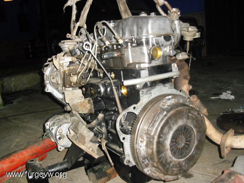

bueno pues ya esta la maquina lista, el embrague que tenia de la mitsu estaba malo asi que le he acoplado el de la H-1, tiene mas diametro tanto el disco como el plato opresor, mal no le viene si le das bastante guerra o simplemente en uso normal te dura mucho mas, el acoplarlo ha sido por que tampoco vale el volante motor de la H-1 la puesta en marcha no llega a engranar bien
ahi se ve la diferencia de los discos
taladrando y haciendo rosca nueva
volante terminado

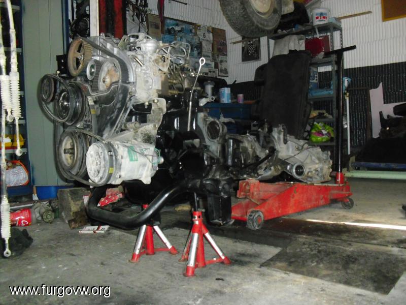

manolo4x4
ya montado en el motor
ahora por fin despues de tanto calentarme la cabeza el puñetero, a colocarselo a la Garra-patilla, a ver que tal le sienta. Muy proximamente ""MAS""

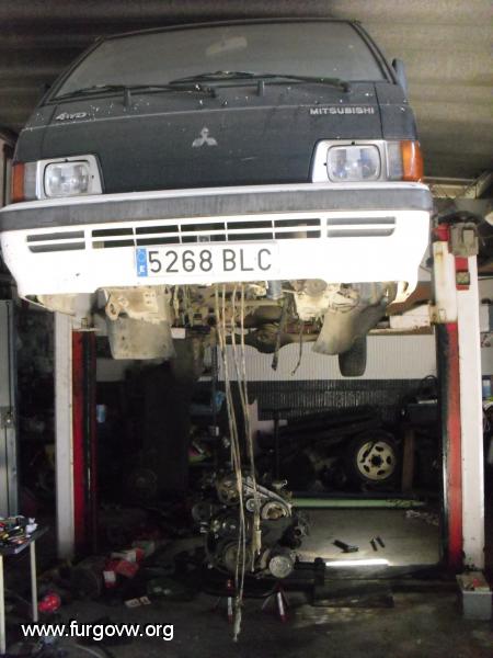

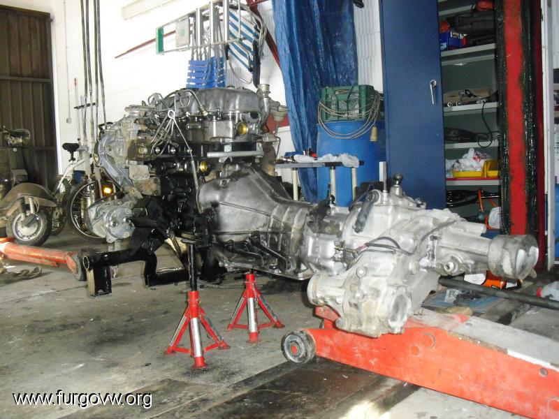

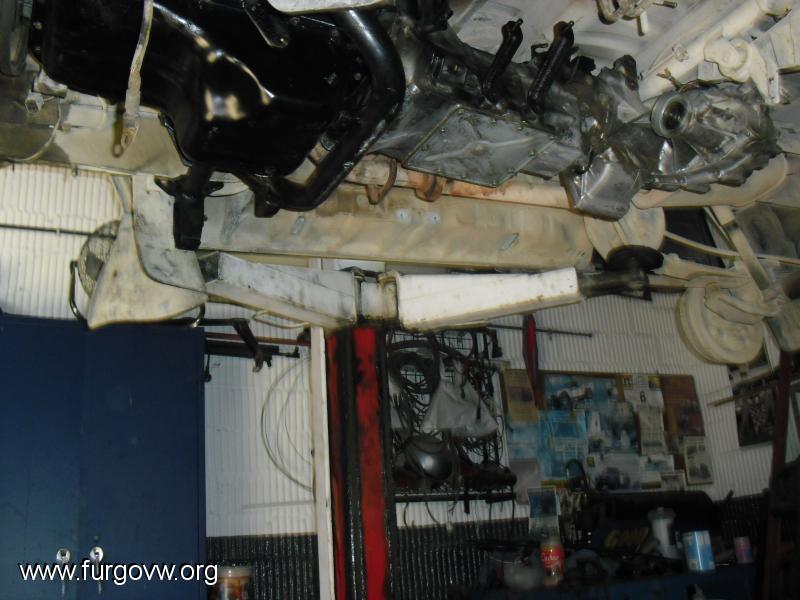

manolo4x4
bueno pues ya esta cuadrado en su sitio
preparado, listo y .........
como que parece suyo y tóoo
perfesto
y ahora a enchufarle tubos y cables se ha dicho
