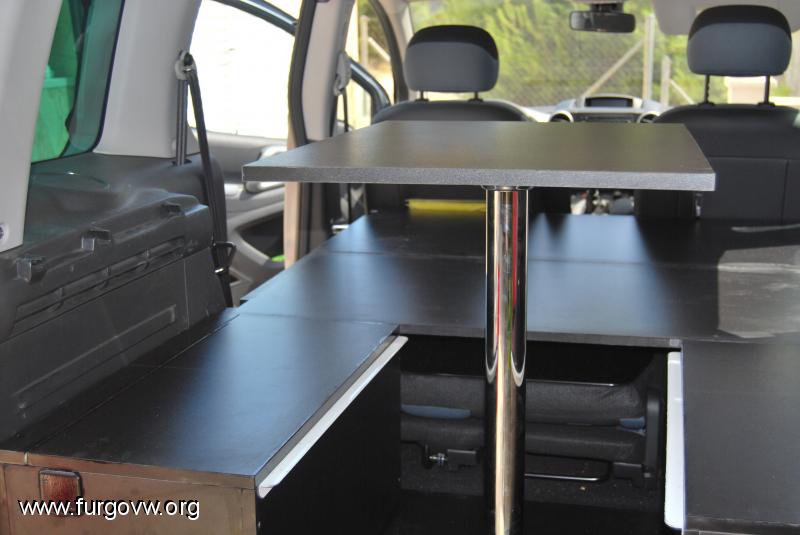

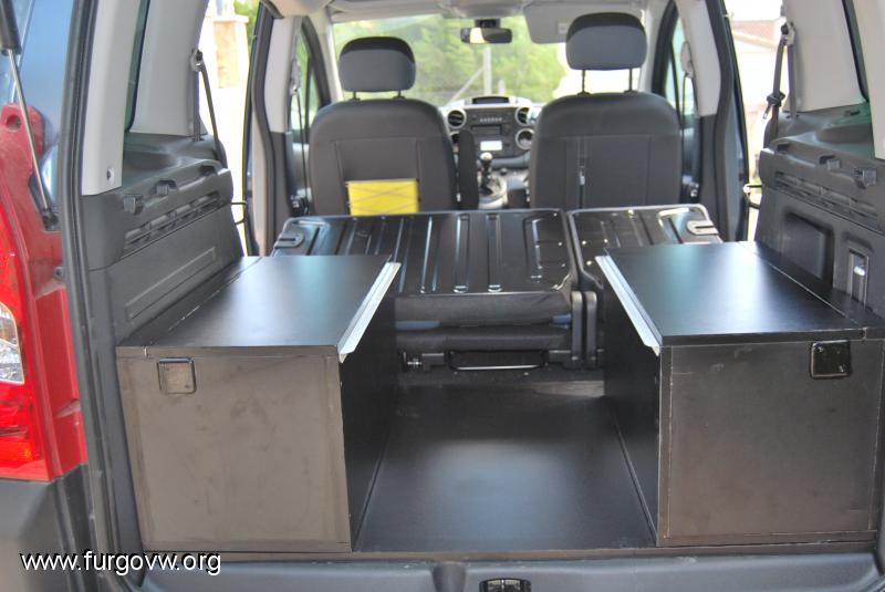

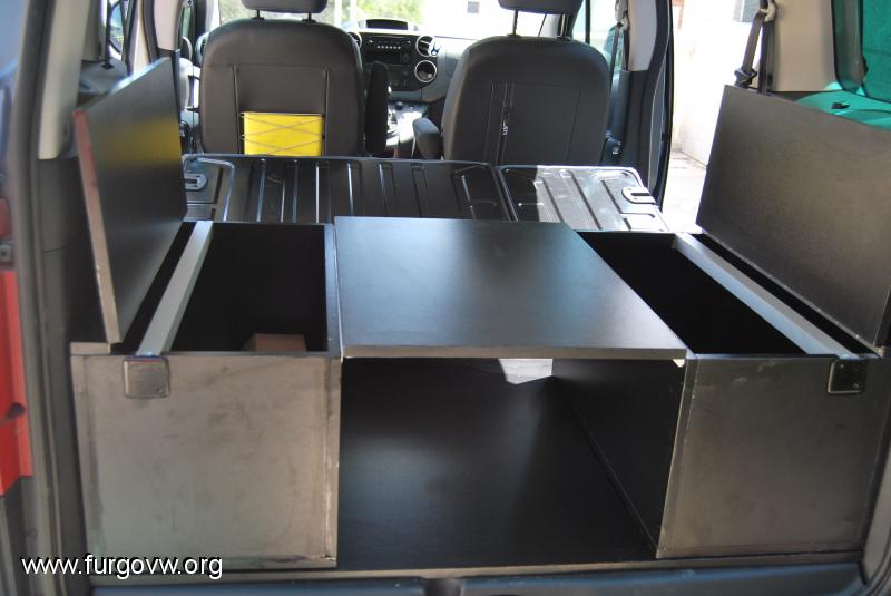

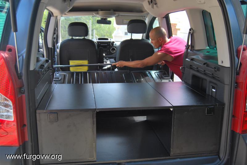

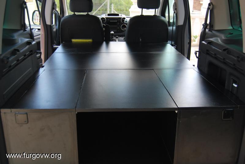

despues de una cuantas horas trabajadas con mucho cariño,tenemos acabada nuestra xtr,a ver q os parece...

a ver si encuentro el boceto con las medidas y os lo paso,la cama montada hace 1,88x1,20m.los cajones hacen 70cm para q lleguen justo hasta la guia donde guardamos las maderas cuando queda desmontada,de ancho 35cm cada cajon y 49 cm la madera central(la mesita),el cm q falta ya lo ganamos con los aplacados de las maderas.De momento y hasta q cuelgue el boceto creo q hay suficiente para empezar,al lio!!!!!

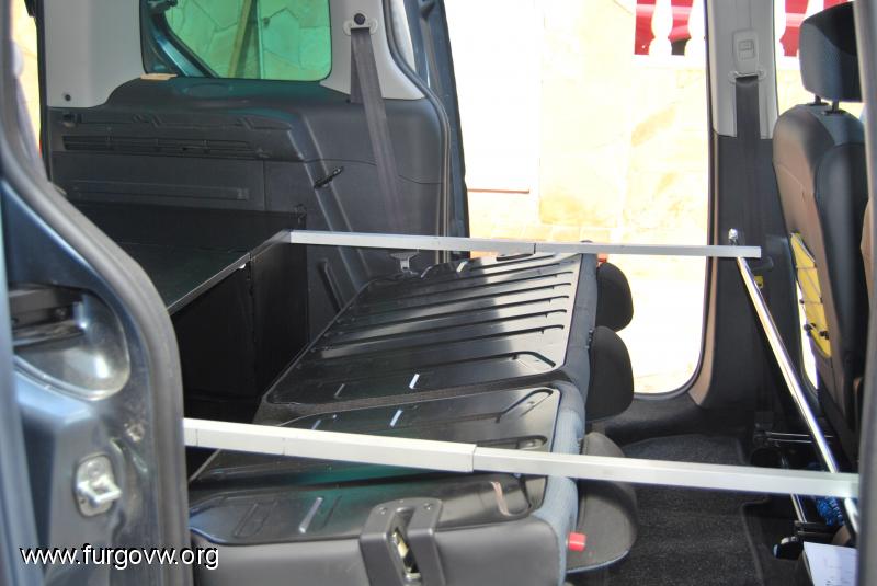

Podrías explicar como sujetas la barra transversal, la que se apoya debajo de los cinturones. ¿Has taladrado la chapa? Esa forma es mucho más cómoda que mis patas.
