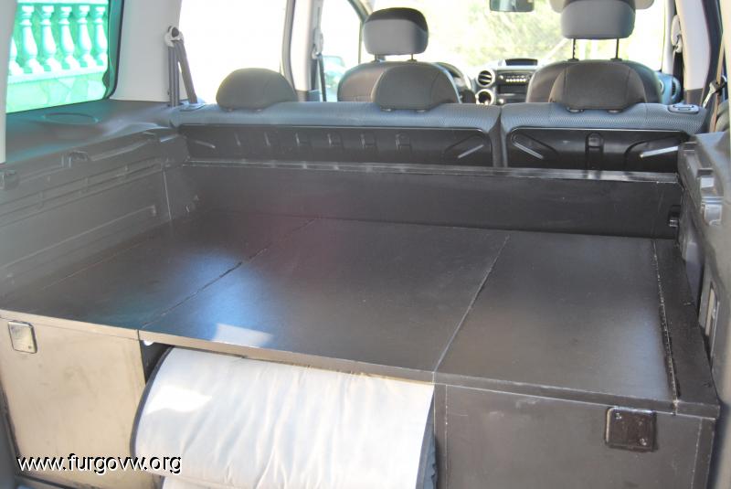

Hola, aunque este post es ya algo antiguo quiereo rescatarlo, acabo de caer en él y me surge una duda basicamente la preparacion mia es igual, inclusive la estiba de la base de la cama detras de los respaldo de los sillones de pasajeros. Mis arcones varian un poco la medida, pero basicamente es igual, tienen 70cms de largo X 33 cms de alto X 30 cms de ancho quedando la madera del centro de 60 cms de ancho.... ahora bien, la base de la cama la forma por un lado la superficie sobre los arcones y mesa + dos tableros de 60 X 120 y aqui es donde me trabe, pues con los ganchos que hay para anclar los respaldos, no me entra ... comentas que los arcones de 70cms de largo, llegan hasta la guia donde guardamos las maderas cuando queda desmontada. POr favor, podrias/an explicar este punto, que largo tienen la madera base de la cama, tiene truco la guia esa que mencionas??????

Cita de: pelone en Agosto 10, 2010, 14:37:08 pm
y asi queda recogida
Chinijo, fijate en los "bocados" que tienen los tableros justo donde coinciden con los enganches... ;)
chinijo
Cita de: judelo en Marzo 20, 2012, 08:57:17 am
Joer, me lo imagino, porque tampoco lo veo, no se si es por mi pantalla, o por la resolucion de la foto, pero no lo veo.... yo aun estoy en esa fase, es una tonteria, en la que tengo todo a medias, pero aun tengo los tableros sobre los arcones, por un lado veo un "Angulo" que hace de base de la mesa, aun lo tengo sin definir, mi idea es poner las tapas de los arcones y cortar la mesa, entonces,me sobra uno de los tableros que conforman la base de la cama, asi que habia pensado cortar uno de ellos, para hacer lo que esta haciendo ahora el Angulo, vamos de base para la mesa, mas tambien otro brico que aun tengo por definir, ya que no se en donde lo vi o lo soñe.
