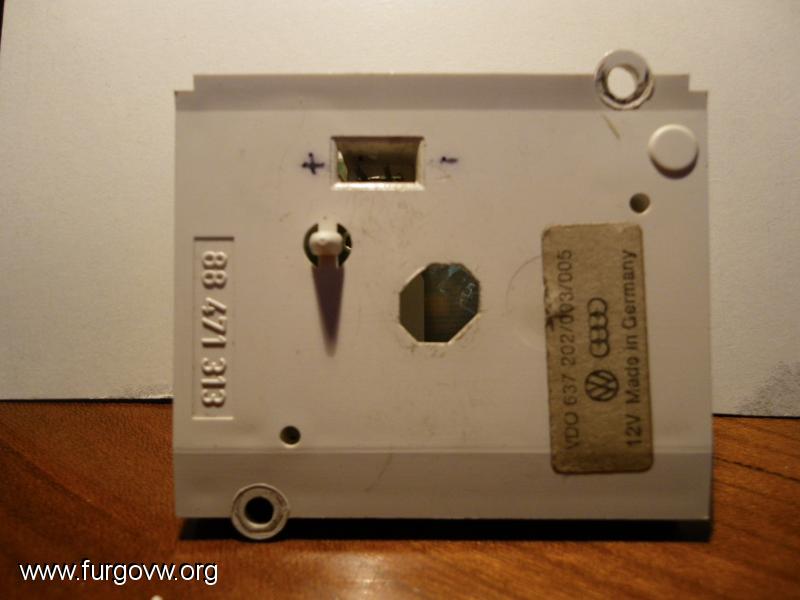

Hola, desde que compre la T3, una de las cosas que no le funcionaban era el reloj digital. Despues de leer en el foro varios comentarios y no ver nada claro, me decidí a desmontar el salpicadero. Con el reloj en la mano comprobe que este al alimentarlo simplemente con una pila de 4,5 v., funcionaba, por lo que el problema estaba en el circuito impreso(el cableado).
La solución ha sido meterle alimentación directa al reloj  (12 V.)
Trasera del reloj, he marcado positivo y negativo

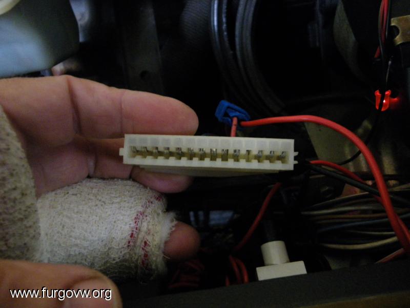

Clavija trasera del cuadro. En esa vista, empezando por la derecha, la 3 posición es el negativo, la cuarta esta libre, la quinta es el positivo. Tienen corriente siempre, sin dar al contacto.

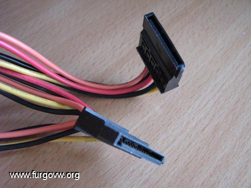

Al reloj, en los contactos de corriente le he insertado un mini conector de ordenador similar al de la foto, pero de dos pins

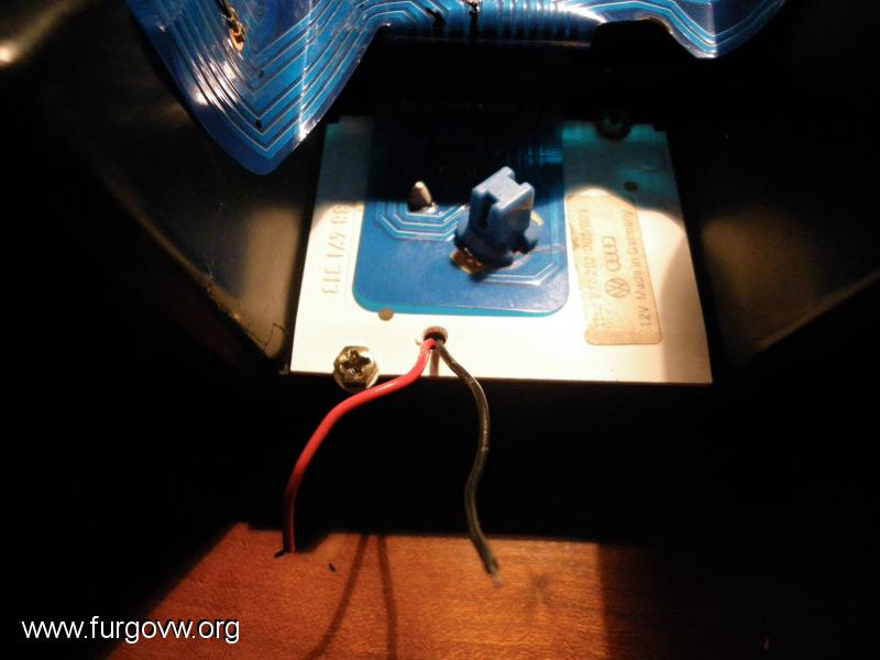

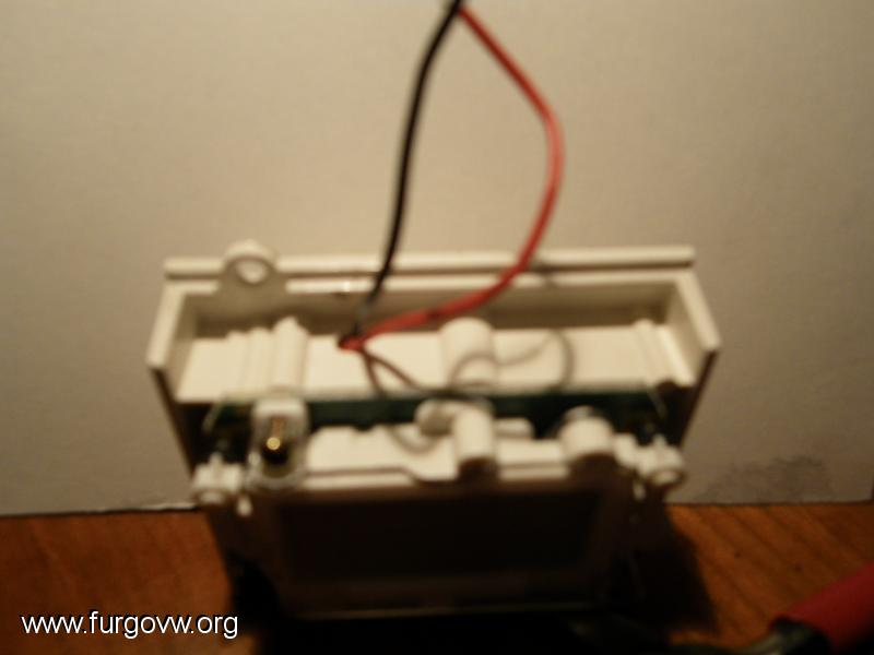

Con dos taladros en el reloj le he sacado el cable hacia atrás
Así es como queda montado en el cuadro. Ahora solo falta darle corriente, sacada del conector grande que vimos antes

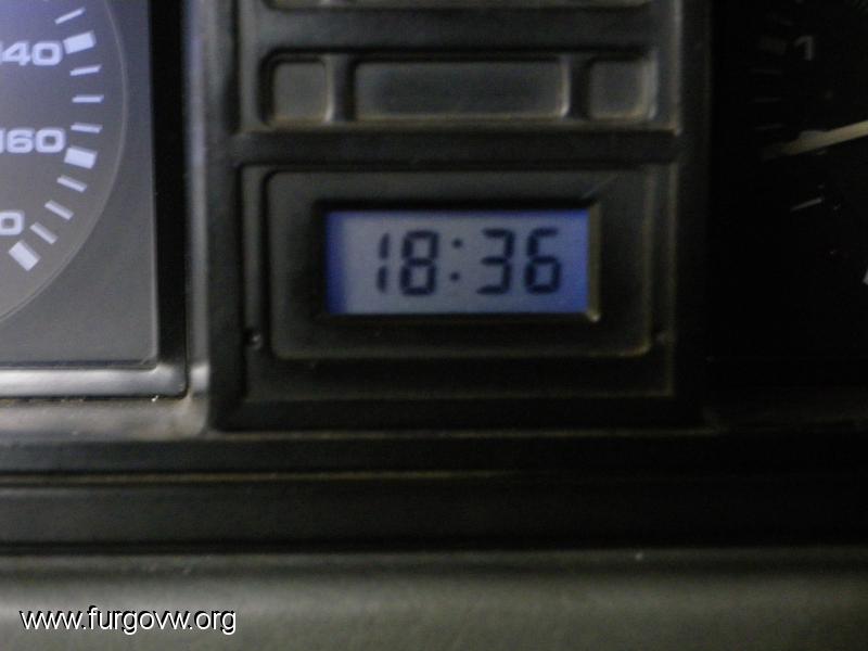

Y este es el resultado final. !!!POR FIN FUNCIONA¡¡¡, y con la luz del Led en azul
