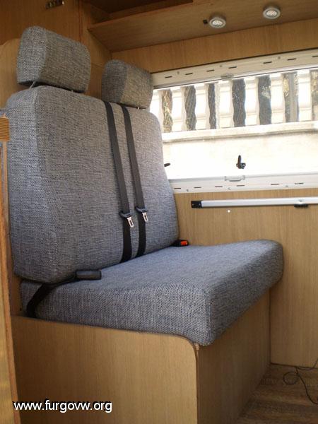

Hola, de nuevo:
Quiero poner un asiento como el tuyo (el del enlace: http://www.furgovw.org/galeria/fotos/candeith/La-Tula-1.011.jpg) y me gustaría saber donde lo has comprado y quien te he ha acabado la tapicería. Y me puedes decir cuanto espacio necesito para poner el asiento con el arcón y una mesita pequeña, y también cuanto mide el espacio que a tí te ocupa, o sease, el largo y ancho del arcón y del arcón al asiento del conductor..
Como tu furgo es mucho más grande que la mía, es imprescindible saber las medidas, pues quiero transformar la mia de nuevo.
Un saludo. Benito
