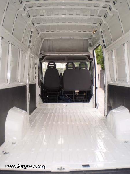

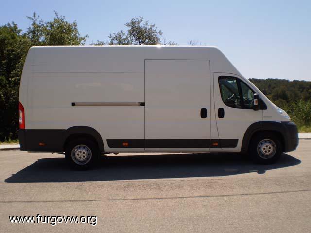

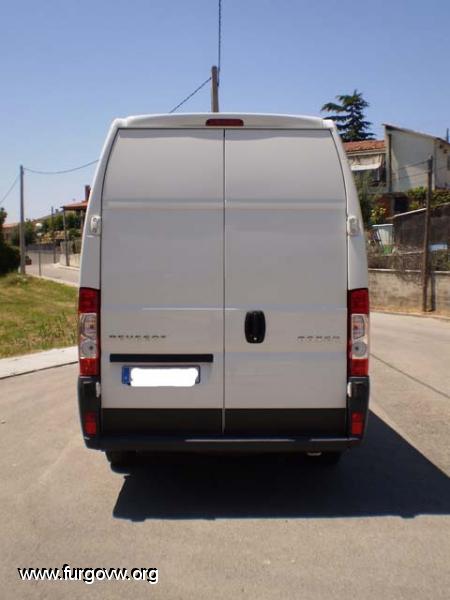

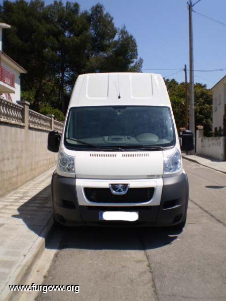

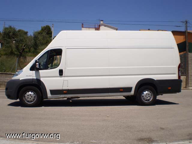

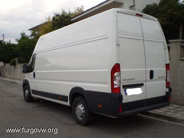

Bueno dejo de hacerme el pesado y paso a lo que todo el mundo espera, ahí van las primeras fotos de la TULA, nuestra nueva furgo:
-Peugeot Boxer 3.0 160cv L4H3, otro león al asfalto.
Bueno estas son las primeras imágenes, poco a poco ya iré exponiendo cuál es mi idea y sobretodo cuáles son mis millones de dudas para camperizar la furgo, de ahí lo que comentaba al principio de "acojo...ísimo". Hay partes que tengo más o menos claras como las quiero, pero otras son un mar de dudas, espero que con la ayuda de todos vosotros, vuestras críticas, sugerencias y propuestas salga algo provechoso y que podamos disfrutar..en breve sigo informando.

:o  :o Joooooooder! Vaya cambio! porque no la había más grande que si no......
Con eso no se si te dejarán entrar a las kedadas de furgos  .meparto
Ahora a supermineralizarte y a supercamperizarla. Muchos ánimos, verás que rápido se te va vaciando ese vaso medio lleno... jejeje. Mi enhorabuena por semejante bircho.Un saludo   .adios

Ahora antes de camperizarla deberías hacerte un "brief" de necesidades.... que si 4 plazas viaje, 3 camas, una de tanto por tanto y 2 de tanto por tanto.... 100l de agua limpia... otro tanto de limpia... calefa y agua caliente.. gas o gasoil... nevera de compresor o trivalente.. baño completo... literas o camas de montar... cama de techo o no...etc etc etc
Una vez que tienes las "tablas de la ley" de tu nueva furgo, liarte a hacer esquemas de como debería ser para meter todo eso dentro sin moverte un ápice de tus necesidades...
Por la batalla y siendo 4 parece que no te puedes escapar mucho de tener un par de literas detrás, baño y cocina en el centro y delante salón con asiento bueno de 2 plazas para llevar a los chavales... Eso.... o distribución tipo nugget/James Cook que te dan 5 plazas pero en 2 camas grandes y que yo creo que te da más espacio para estar 4
Vamos.... PLANIFICACIÓN que diría aquél xDDDD

  Mira si es grande , si hasta la puerta lateral es enooorme .
  Mucha suerte en el proyecto, seguiré el hilo con profundidad

oceano4: Gracias por ese aliento. Mira de altura hace 2.16 a los travesaños o sea utilizable y 2.20 a la chapa del techo, de anchura utilizable son 1.87 y de chapa (la de la carroceria peo por el interior) a chapa 2.04. Todas las medidas son bastante aprox.
