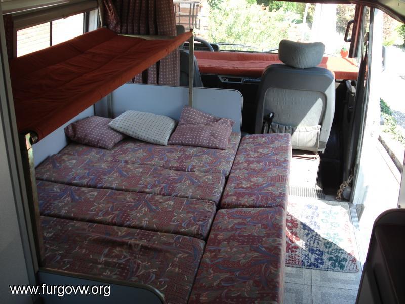

Cita de: tongar en Julio 16, 2010, 19:32:23 pm
;) Hola de nuevo, te mando la foto que te he comentado a ver que te parece esa cama de la cabina
A mi me parece muy buena idea, habría que trabajárselo para que la loneta quede tensa y para meterle una colchonetilla para dar mayor comodidad. Yo creo que te daría mucha versatilidad a la furgo (además con la cortinilla de separación de la cabina tendría intimidad, que para esa niña que ya no gusta de dormir con el hermano o para el hermano... seguro que les gusta) y que ganarías montón de espacio vital en la parte de atrás dejando la cama doble abajo y la litera simple arriba (que además la podrías hacer de desmontaje fácil para cuando ninguno de tus niños viajen con vosotros. Yo pienso currármela algún día para ampliar una plaza de dormir para posibles invitados así que ya puedes ir tirando para adelante y luego te plagio jejeje. Un saludo. Avanti toda!
un trabajo estupendo.
Para Tongar o cualquiera que lo lea:
las literas son las de tu furgo, creo que no es de Tongar porque no lo que recuerdo? de quien es la furgo?
y otra pregunta: ¿que tamaño suelen tener los armarios superiores? habia pensado 30 X 40, pero que me aconsejas de fondo y de alto? Y para sujetar los armarios superiores como se suele hacer? Llevan escuadras, se artornillan, bisagras o que? Lo único que he puesto son listones para clavar los armarios, pero no se como hacerlo. Perdona por las preguntas, pero es que soy muy novato
gracias.
