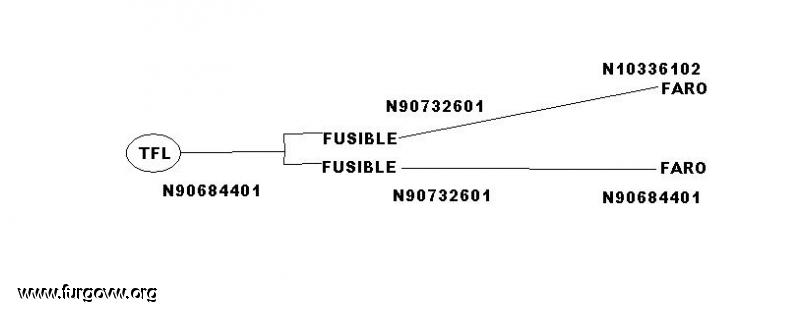

no he entendido muy claramente la explicacion.
He hecho un posible esquema de lo que se dice en el post, pero me asaltan dudas como por ejemplo de donde coge 12v para alimentar las luces,
y que pasa con los temas del relé, si es necesario, o se está ya en la instalacion.
Alguien que complete dicho cutredibujo......

El esquema seria correcto , el positivo sale del conmutador de luces una vez arrancado el vehículo 12 volt +.
Podéis realizar una prueba con una lampara sobre el conmutador . Veréis que con el motor parado no se enciende , si arrancas hay positivo + .

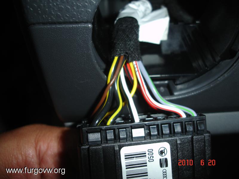

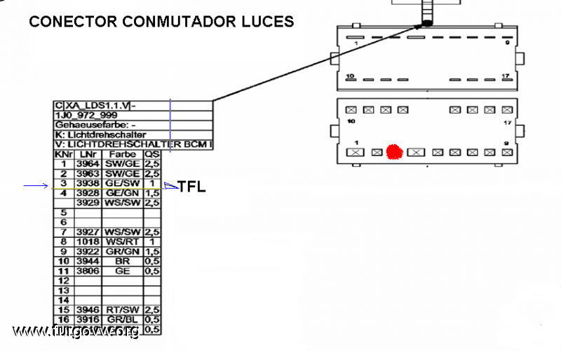

Este es el conmutador de luces ¿donde ponemos el cable? si hay 7 posiciones vacías . cuál es la correcta ?

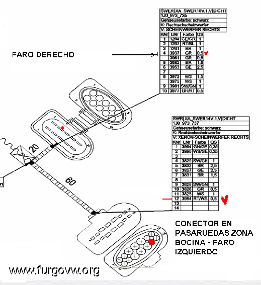

Datos de la posición correcta en conectores :
-CONMUTADOR LUCES posición 3
- CONECTOR FARO DERECHO posición 4
- CONECTOR DE FRONTAL ( FARO IZQUIERDO ) ZONA BOCINAS es el mas problemático tiene terminales grandes y pequeños tenemos que mirar los pequeños donde viene un cable gris y no sale por el otro extremo .posición 10 .
Si tenéis dudas comentarlas , saludos .

INFORMACIÓN DE LOS CONECTORES PARA INSTALACIÓN ALTERNATIVA LUZ DIURNA.
CONMUTADOR DE LUCES

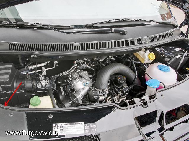

VANO MOTOR ZONA FARO DERECHO
Las posiciones marcadas corresponden a donde se tiene que introducir el cable que falta , saludos .

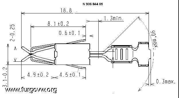

Una única duda, los terminales, por ejemplo, el N90684401, se pueden conseguir en los repuestos del taller sin problemas?. Son necesarios estos terminales o no valdría con cables normales de sección adecuada???
t54motion
En recambios VW este conector esta como 05 , o sea N 906 844 05
Los terminales son necesarios porque los tenemos que incluir dentro de los conectores .
Los únicos terminales que se pueden coger como otra alternativa son los de los fusibles , ya que podemos escoger un porta fusible aéreo cualquiera que vendan .

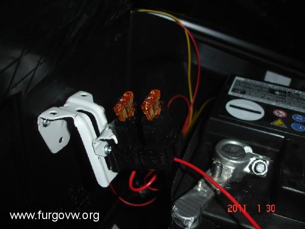

Para los que estén interesados , paso foto del conector del faro derecho con el cable instalado que faltaba .
La siguiente es del  fusible aéreo y un soporte improvisado .
Con sus dos fusibles de 5 A.
Solo me queda proteger los cable con alguna funda que encuentre .

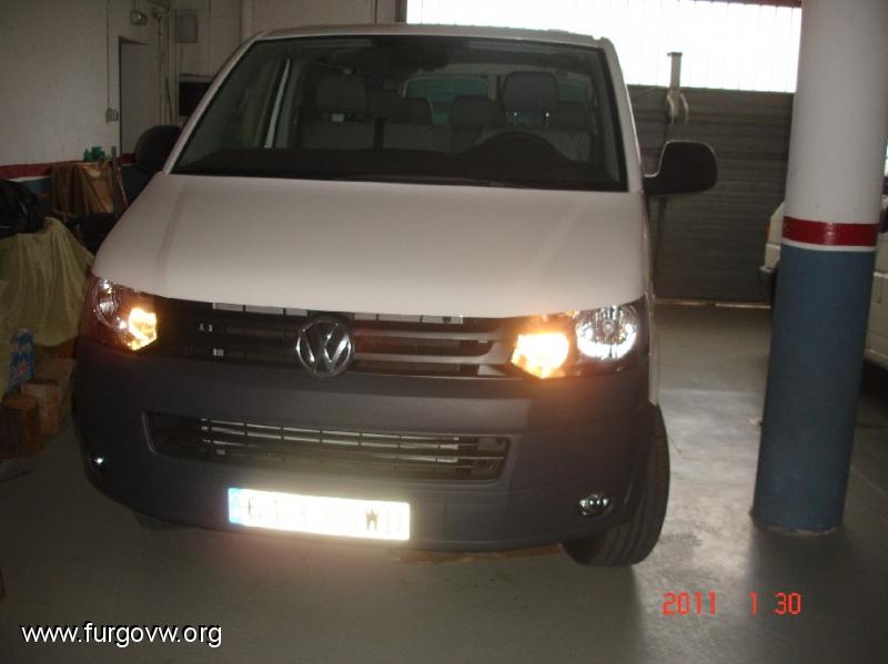

Y por fin el resultado que esperaba . la luz diurna en faro funciona .
