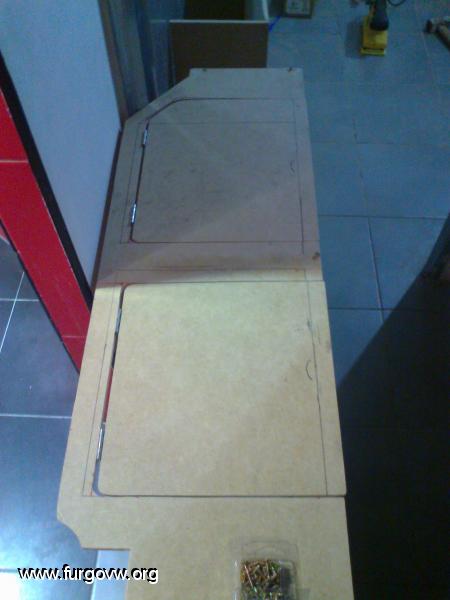

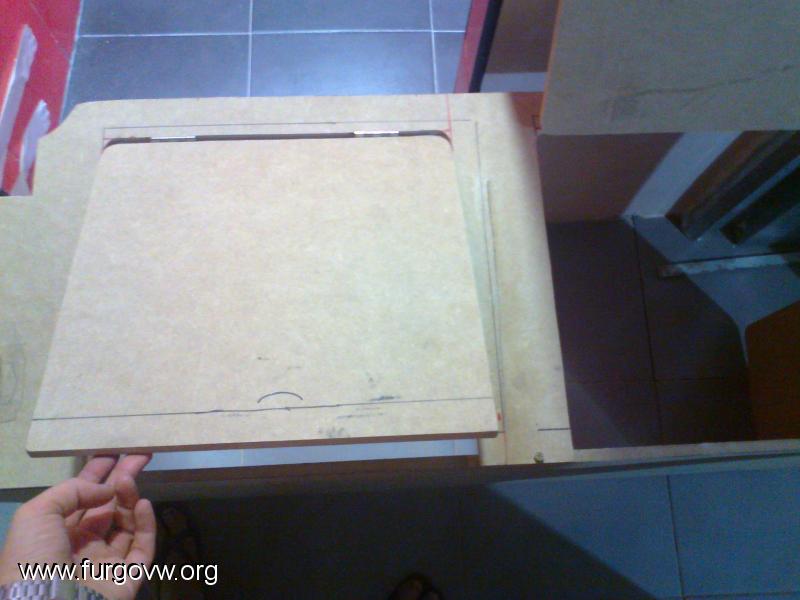

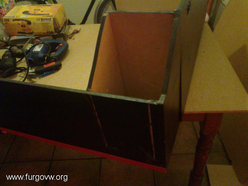

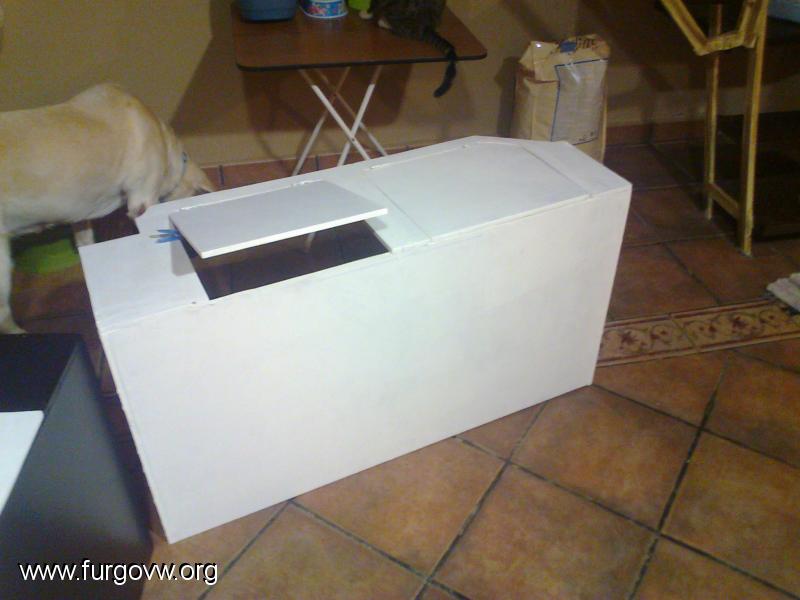

HE PUESTO LOS DOS TIPICOS ALCONES LATERALES CON UNA TABLA EN EL CENTRO  Y OTRA DETRAS QUE FORMAN UNA GRAN CAMA. ESTAS  TABLAS SE QUITAN Y SE DEJAN ( EN MI VIDA DE NO VACACIONES) EN EL SUELO ENTRE LOS DOS MUEBLES, ASI LA PUEDO SEGUIR USANDO DE MALETERO Y PARA METER A ZOE, MI PERRA Y LLO QUE NECESITE.
A UNO DE ELLOS LE HE ABIERTO DS PUERTECITAS ARRIBA Y A OTRO UNA PUERTA GRANDE  CON MIRASA METER LOS BIDONES DE AGUA PARA EL FUTURO FREGADERO.
HE USADO DM DE 10MM, ESPERO QUE NO SEA MUY FINA PARA TENER SOLO SOPORTES LATERALES....
VOY PONIENDO FOTOS, SOLO LAS TENGO DEL MUEBLE. SIN PINTAR PINTADO, CON ESQUINERA... AHO VAN...
UNA VER LO META TODO HAGO FOTOS DEL CONJUNTO, QUE ES LO QUE INTERESA
recien atornillado
puertas

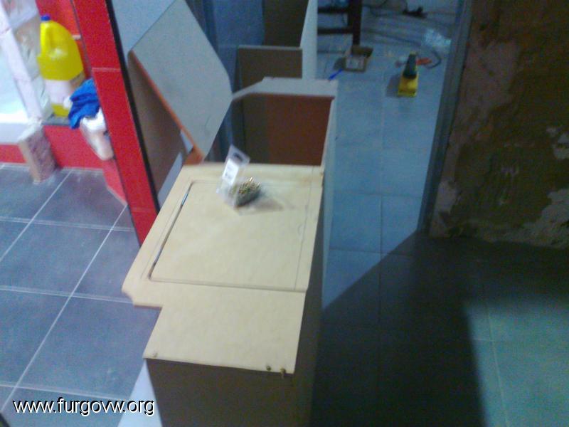

Listo para pintar, esta blanco por la imprimación.

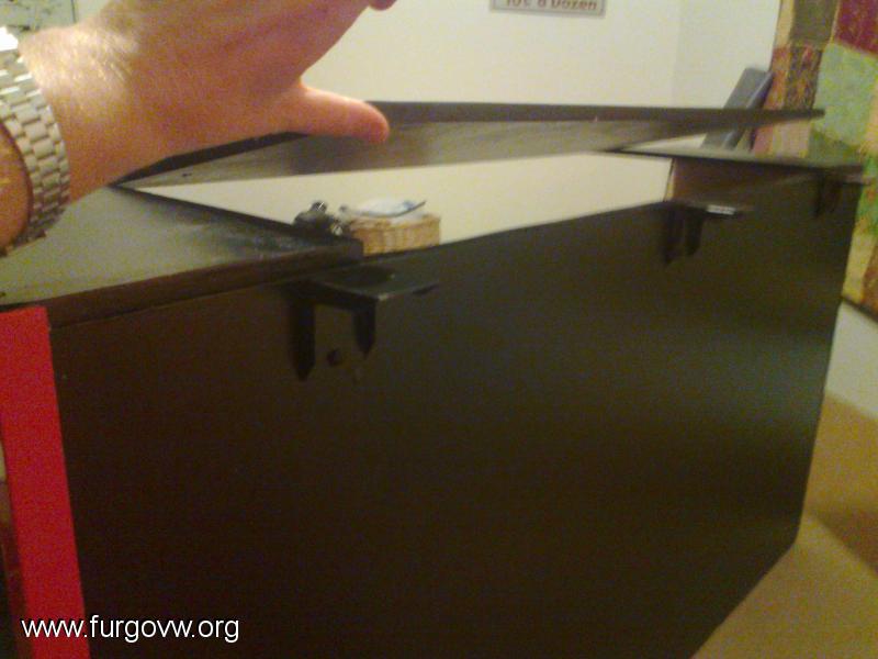

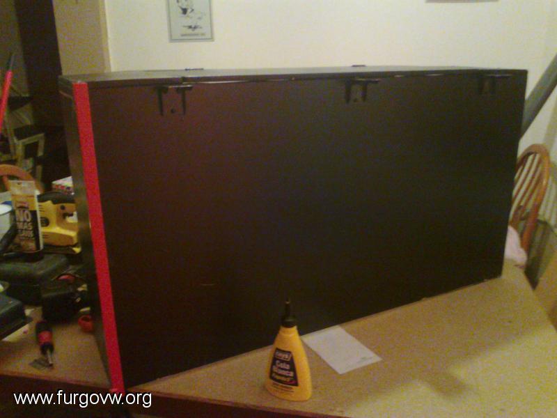

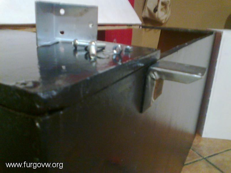

Pintado y con un embellecedor en la equina, así se notan menos los agujeros de los tornillos...

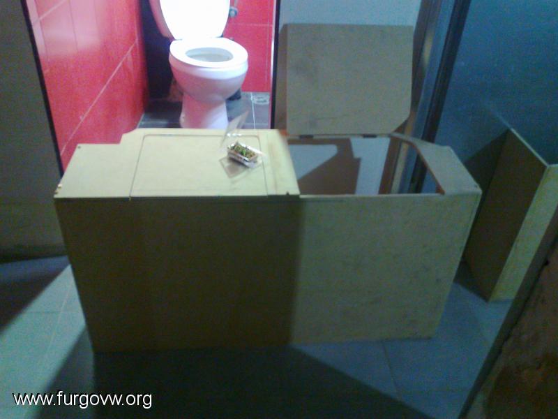

dentro, he puesto un mini hueco para meter cosas pequeñas.....aunque aun no tuiene puerta...
Soportes que aguantaran las baldas  del centro para la cama

bueno, ya hemos atornillado los arcones con tornillos autorroscantes. La putada es que ahora la tabla ,cortada perfectamente y muy rectita, no entra,  bueno sí, pero a presión, jodiendo por tanto la pintura..... ayhhhh que coñazo, si la corto con la sierra de calar ya no me querdará tan rectita.....
Además hemos probado tumbándonos y la madera se vence bastante, tenemos que poner algo debajo, una pata o yo que sé, ago para apoyar.
