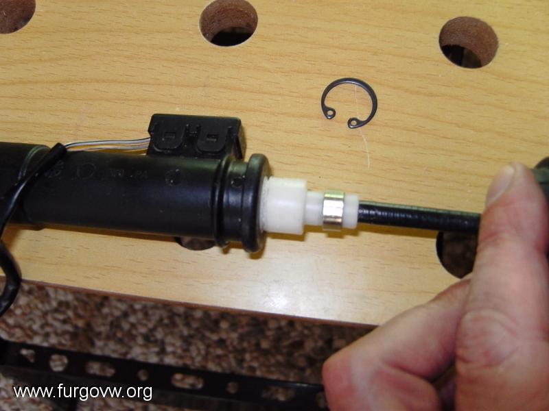

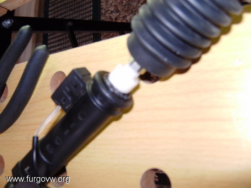

He descubierto esto,¿ puede ser la gomita causante de la dureza del acelerador?. ¿Si la quito repercutirá en algo?
no ni na

Cita de: fran1960 en Enero 28, 2012, 11:00:48 am
Prueba a quitarla y igual das en el clavo de todas formas si te la cargas o no mejora puedes comprar otro que no son muy caros yo e mirado el mio y lo tiene bien así que igual es ese el motivo.
Ya contaras a ver.

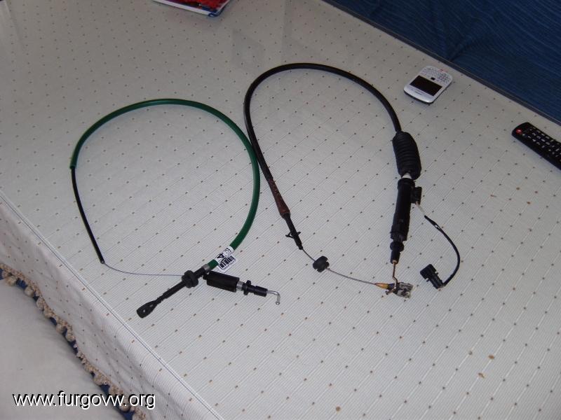

ernestito93
Me he quedado anonadado y ojiplático!   .loco2 .loco2
Le he puesto el invento a mi t4 1.9 td  , he tensado el cable (que antes tenia como dos centimetros de pedal que no hacia nada) y le he bloqueado el muelle.
Impresionante, da mucha más sensación de aceleración, parece otra de verdad. Y un tacto con el padeal mucho mejor.
Qué grande es este foro!!!

rudeoi
Cita de: fri944 en Enero 29, 2012, 13:48:41 pm
Ya contaras a ver.
Pues mas pruebas no se pueden dar por que creo que el 100x100 de la gente esta muy satisfecha con la ñapa.
yo era tu y no tokaba eso. Si esta ai por algo sera. Etxale grasa al cable
para ke deslice mejor. Seguro ke algo de mejora notas.

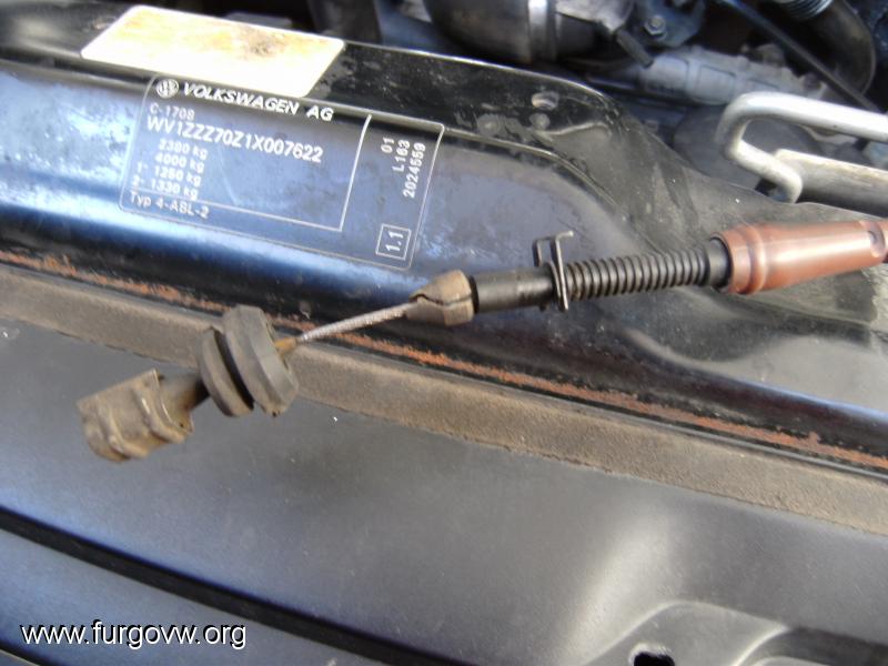

Cita de: fri944 en Enero 10, 2012, 23:37:16 pm
No puede aguantar, me baje al garaje, tense el acelerador, y como en mi furgo, un transporter 1.9td, el cacharrito ese amortiguador del cable del acelerador es de los blancos, hay un par de fotos en el hilo, con una sierra de metal, le he hecho una pequeña muesca como la que tienen los otros modelos en los que es negro y tiene muesca y he aquí los resultados...
Decido probar a ver que tal va...arranco la furgo, meto la primera salgo del garaje, enfilo la primera recta y... parece un avión!!! me he ido hasta la autovia y a pasado de tener una punta de 130 a 145 aprox, en la aceleración se nota mogollón... resulta que mi cable estaba super destensado... de hecho, noto como de repente entra el turbo, cosa que nunca me había pasado pero...ahora viene el problema en cada una de las velocidades, justo antes de notar que entra el turbo suena como una castañuela... cra ta cra ta cra... de repente entra el turbo deja de sonar y acelera mucho... e mirado y hay una palanquita que sale como de un recipiente cilindrico hacia el turbo, y está durísima... me da a mi, que con el invento he descubierto el turbo, y que lo tenía petao... algun comentario al respecto??
Pues te agradecería que pusieras una foto para ver como queda o donde as hecho el rasgado te lo copio y lo hago yo sin falta ya que con tensar el cable a mejorado mucho pero si la anulas seguro que va como un tiro.Lo de la palanquita lo miro mañana y te digo a ver si la mia va igual que la tuya :)
La respuesta la tienes en el post de abajo.
El problema del castañeo que escuchaba y de la gran cantidad de humo estaba en la puesta a punto...
La llevé al taller, 120€todo, diagnostico (estaba fuera de punto), ajuste del avance de la bomba de inyección, ajuste del turbo y arreglo de conexiónes de la valvula EPG, ahora si va bien de verdad.
Me comentó que no venía mal cada muchos kilometros ponerla a punto, ahorras combustible, consume menos, anda mejor ( antes subiendo puertos se me quedaba a 80 km/h, ahora los mismos los subo a 100, 110.
Del tensado del cable me dijerón que la respuesta sería mas rápida, consumiría mas al acelerar y que no debería afectar a la velocidad punta al menos que el sistema estubiera estropeado.

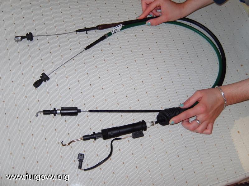

fran1960
compre este cable 32€ pero lleva muelle y no lleva lo de la valvula egr
Ahora os pongo el cable con su click, le hice la ranura con un cuchillo por no tener hoja de segueta pero recomiendo lo hagais con una hoja de segueta
va de p. madre

  fri944 espero que no te moleste que tome prestada tu foto para una duda que tengo
  He perdido la pieza marcada ¿Se puede comprar en la vw sólo esa pieza?
  Me he hecho un apaño con una anilla de lata de Coca Cola, mientras pasa el finde y abren tiendas de recambios y desguaces... En la de mi pueblo ya me han dicho esta mañana que no tienen.... .loco2
  Tambié agradecería ideas alternativas a lo de la anilla, que no me fío mucho de que me dure....  .meparto
  Gracias de antemano.
  Saludos!

Pero entonces ¿has dejado el viejo?y le has chapeado yo lo llevo igual que tu.Pero por que no has puesto el nuevo
Cita de: Spooney en Marzo 31, 2012, 15:14:43 pm
  Saludos!
Jeje la foto no es mia ;D supongo que se podra comprar pero creo que es muy facil hacerla pero te va a tocar preguntar en el conce.
fran1960
le he dejado el viejo, porque la cogida del final es distinta y no me fio, creo que ese cable es de la 2.4, y sigue llevando el muelle.
