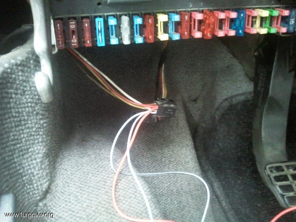

Bueno el tutorial de Txurtxil es buenísimo en un par de horas ya tengo el mando instalado sin intermitentes pero abre y cierra, tan solo comentar que para hacerlo más fácil (lo mismo alguien lo ha dicho ya pq no me he leído el hilo entero), no es necesario desmontar el panel de la puerta, por donde pasan todos los cables por detrás de los fusibles pasan también los del cierre centralizado y los puedes conectar directamente ahí. Es una conexión que lleva 4 cables: marrón, rojo, amarillo y blanco. Solo seguir las instrucciones que hay en la primera página del hilo para empalmar los cables y listo.
