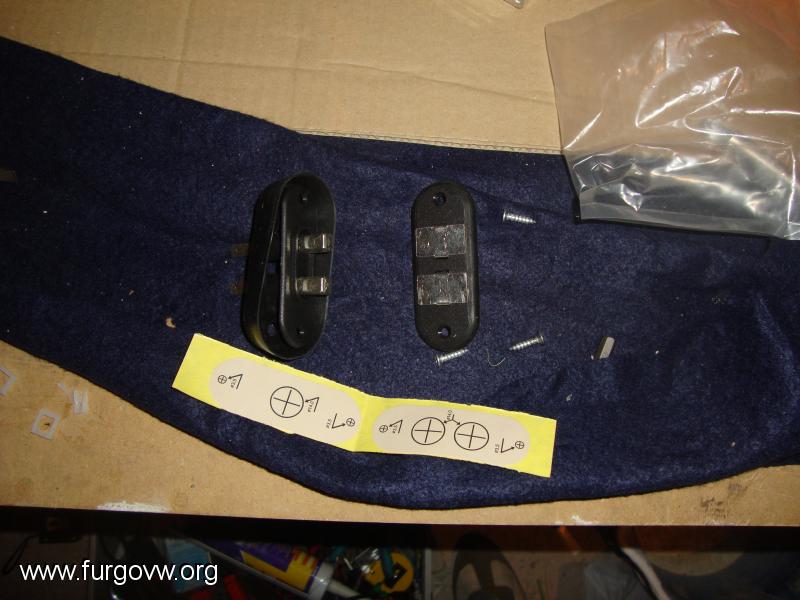

Poco puedo decir de intalar alarma, mas todavía si no lo he realizado... pero imagino que la alarma quedara activada cuando se abre la puerta sin desactivarla.. osea ese sensor de luces que estan en las puertas.. q por cierto, vale 5€ en la VW (cambié hace poco uno q se oxidó)..
Entiendo que esto hay que hacerlo en todas las puertas..

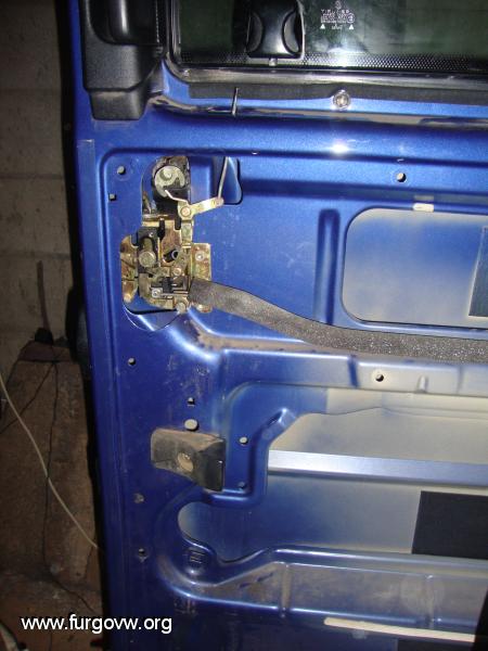

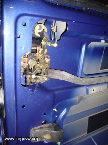

Estoy intentando poner el motor en la puerta corredera de una T4 y parece que trae 2 agujeros que son para sujetar el motor pero el problema que tengo es que no sé como fijar el alambre que trae al del pestillo, alguien lo ha instalado? Gracias

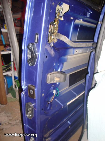

un par de fotos del conector para el motor del cierre de la puerta corredera que compré gracias a erbitxu en http://powergt.com/product.php?id_product=16
aunque sigo con la duda de como sujetar el vastago del motor al del seguro de la puerta, en la puerta justo al lado del tope de goma que hay ,existen 2 agujeros supongo ke hechos para el motor en cuestion, alguien sabe sobre este tema????

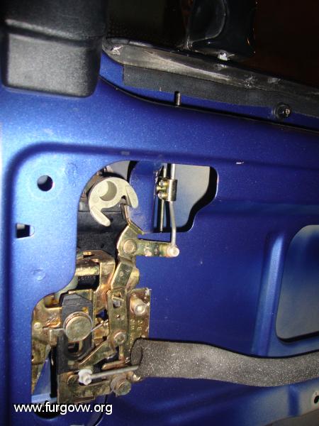

Espero llegar a tiempo, te he sacado una foto de mi instalación, pero veo que el mecanismo no es igual. Por si te sirve de algo, yo el motor lo puse abajo y la varilla que le puse es la que se ve arriba a la derecha, que va a un agujero de una pletina que traía la varilla del seguro, que supongo que era para eso.
En tu caso, en la foto parece que en la pletina a la que va la varilla del seguro, en el medio hay otro agujero ¿o posibilidad de hacerlo? Desde luego yo lo intentaría enganchar ahí y el motor no te sé decir, porque no veo claros los relieves.

Gracias erbitxu ya le puse el motor, ahora estoy con la puerta del acompañante y no veo muy claro donde poner el motor ya que el vastago del seguro es muy corto y tiene un plastico-goma guardapolvo, como lo hiciste, tienes alguna otra foto? aquí pongo algunas fotos del cierre en la puerta corredera
