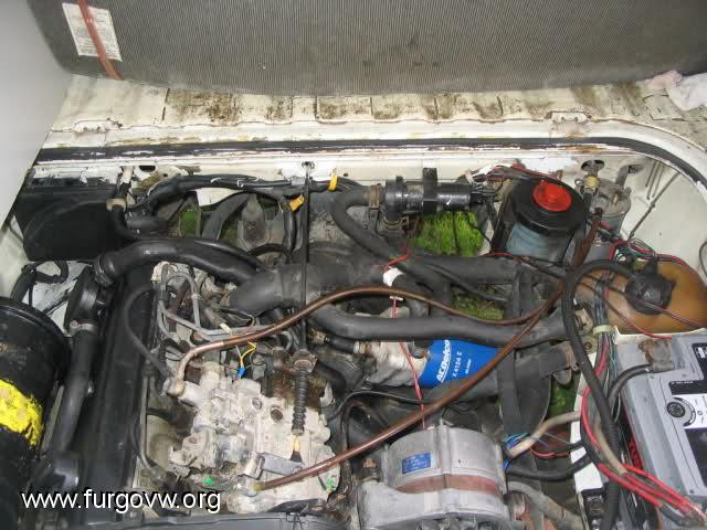

alguien me puede decir si monto el turbo del jx en el motor 1y, porque creo que fufo no lo ha montado
4
yo dejaria el motor 1y como va
atmosferico
y me dejaria de ostias,lo k pasa k tu tienes escape de jx,colectores de jx etc,canido lleva montado un 1y con turbo de jx,pero no se donde va el tubo de la admision a la bomba???y eso hace mucho,yo pbuscaria las piexas de un cs k es un 16 diesel y le montaba un 19 diesel
o si partes del 19 td lo k yo haria seria buscar un buen 19 td y todas tus piexas a el
creo k hay diferencia en las culatas del 1y y del aaz,yo personalmente no lo montaria pa mi ni pa ninguno de los k aki me traen la furgo,pero si alguien te dice k no hay problemas,yo ahy no me meto
fufo lo hixo tal y como hay k hacerlo

canido 29 es uno de los que tiene el 1y con turbo..... hace varios años....los problemas que tiene son los tipicos de haber montado un motor sin revisar..... cuando llego a mi..tenia el turbo puesto pero anulado....se lo active....y le regule la bomba.....los problemas que tiene..es que el turbo pierde aceite....y el resto del motor tambien, ya que lo monto directamente de desguace......pero nada que decir en cuanto  la funcionalidad del turbo en un motor 1y...la culata es la misma 4..
no lleva la bomba del jx, su mecánico le dejó la del 1y por tanto no tiene el LDA y tiene anulada esa toma de la admisión, según él no le humea, pero claro, habría que ir detrás para ver la estela  .meparto

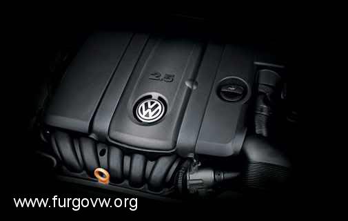

pos yo le metería un 2.5 tdi  .meparto
ETXABUIRO
Cita de: haizkolari en Mayo 09, 2010, 15:51:30 pm
  yo también!
                        Total... solo cuesta 12180 euros de ná .loco2
