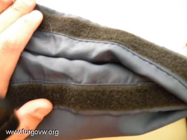

- Las cortinas son de 1,80x1,80, así que cortaremos un par de tiras de velcro de 180cm (una tira para cada cortina) y las pegaremos en el borde de la cortina (en ese material el velcro adhesivo engancha genial).  La cortina tiene un borde con agujeros para colocar los colgadores de la cortina de baño que es donde pondremos el velcro pegado.
- Con la otra parte del velcro la pegamos a la zona de la furgo donde irá enganchado. (El día de mañana el adhesivo del velcro sale frotando con un poco de alcohol)
- Colocamos un par de tiras de velcro en los laterales de la cortina y la parte sobrante en los laterales del maletero:
