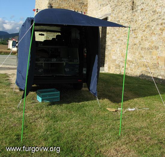

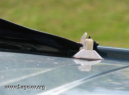

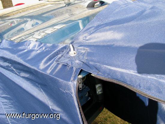

wenas, como llega el verano y los calores, hemos fabricado un toldo para el porton de la vívalo sacando ideas del foro. Es un avance-cabina al cual se le pueden abrir cualquiera de los tres lados. Esta sujeto con cuatro ventosas a la chapa del portón, además de una serie de imanes planos dentro del dobladillo que hace que la tela quede bien pegada a la furgo.

4 ventosas  con gancho-cierre

Corchetes, cremallera,dos velcros, vientos, clavijas, y un par de barillas de toldo.

El toldo montado en forma de cabina.
Toldo con la parte frontal levantada con barillas (pueden levantarse cualquiera de las tres partes, estan unidas con cremallera.
toldo con la parte frontal levantada pero sin barillas

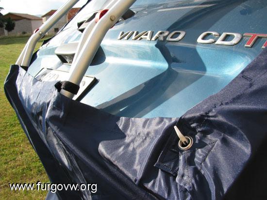

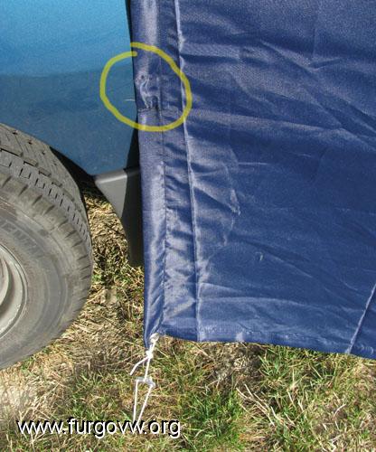

detalles de como se une a la chapa:
ventosas en las cuatro esquinas del porton y un par de velcros a las barras del portabicis
detalle de las costuras entre las telas y la cremallera
Detalle de como van los imanes (dentro del dobladillo de la tela)

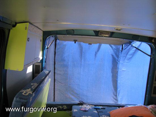

Una foto desde dentro

ya se que es un post viejo, pero... alguien sabe donde se venden las ventosas con gancho o ganchos con ventosa???
neidas
grausino, esas mismas ventosas con gancho las consegui en un chino, en cualquiera tienen
