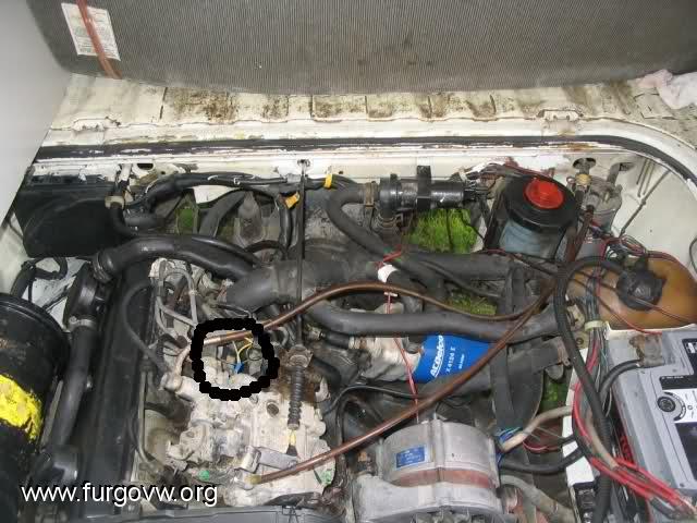

quita la tapa del motor está arriba  .meparto ,en la foto, la bomba, es a la que le llegan los dos tubitos marrones si te fijas le llega un cable amarillo, es ahí donde tienes que mirar (tu cable no tiene que ser de ese color)
pues desconecta el cable que le llega allí, fíjate que esté bien, que no esté sulfatado ni deteriorado, dale al contacto y con un polímetro comprueba que te marque 12v, menea un poco la conexión imitando el traqueteo del motor cuando circulas a ver si en algun momento deja de actuar la electroválvula (se oye como abre y cierra es como un clack,clack) si dejas el contacto puesto y conectas y desconectas el negativo de la batería o el propio cable de la bomba podrás escucharlo claramente

pues ese cable exactamente ayer cuando se nos paro le dije a mi chica que estaba bastante mal que que seria ese cable....y mira.....jejjeje!
yo le eche aceite, toque un poco el cable este que dices, le dije a mi chica que intentase arrancar, escuche un clak como dices, arranco y tiramos los 70 kilometros que nos quedaban hasta llegar a casa....
vale pues muchas gracias por las explicaciones e ilustraciones, pero una pregunta mas.
como ya te he comentado anteriormente el cable esta bastante, estropeado, pues bien, como hay que hacerlo para cambiarlo???hay que cambiarle entero o cortar y empalmar??? .loco2 .meparto

oye haizkolari una cosa mas!....en la foto he visto un latiguillo que sale del deposito de anticongelante, para que sirve y a donde va???la mia no lo lleva, y ya he visto a varias que si lo llevaban y .......

hombre es que te lanzas al suelo como un poseso a buscar la bomba por abajo  .meparto ... ese latigillo viene de un depósito que hay detras de la trampilla de la matrícula que sirve para poder controlar el nivel de refrigerante sin tener que abrir el portón y la tapa del motor ¿la tuya no lo lleva? raro, raro, raro

puedes sustituir el tramo de cable que veas estropeado, cambiar el faston, lijar un poquito las conexiones o apretar el faston, lo  que consideres oportuno para que haga buen contacto... ;)
