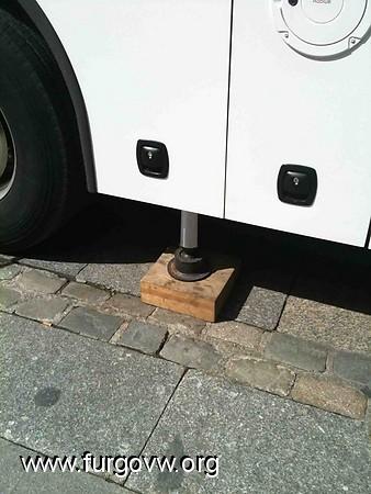

Os imagináis lo que sería llegar a un sitio para pernoctar y poder regular el nivel de la furgo desde dentro de la misma solamente apretando un botoncito...?
Algo así como lo que apuntaba Viano: un sistema similar al que que tienen algunos autobuses  de los que se emplean para campañas estacionarias (donantes de sangre, bibliotecas móviles, exposiciones...):
Pues esa es la idea que varios llevamos barajando ya hace tiempo y parece que ésta quizás pudiera ser la solución:
Sería interesante que alguien que lo tubiera nos explicara qué tal funciona y qué resultados da.
Así mismo sería interesante intentar encontrarlo a un precio razonable para hacer pruebas porque por ahora todo lo que he visto son precios desorbitados o que levantan máximo 1.500kg cuando necesitaríamos un mínimo de 2.000kg para ir sobre seguro ya que con varias personas y depósitos llenos hace falta tirar largo. .bien

Para cambiar una rueda está bien, pero para pasar unos días en el camping como tengas césped inclinado y se te resbale la furgo destrozas los bajos.

Sobre lo de que la furgo puede resbalar... también resbalaría en la situación mencionada con los calzos. Hay que ser coherente. Se instalan unas buenas bases para intentar evitar eso al máximo. Además también nos podría servir de método antirobo o antigrúas  ;D

lo que monta el autobus es algo parecido a los coches de competición, 4 pistones de aire comprimido para levantar el vehículo pero en vez de usar aire estos deben de ser de aceite ya que para regular la altura sin llegar a estensión máxima y que el propio aire no te haga de muelle necesitas que sea liquido lo que rellene el cilindro.
