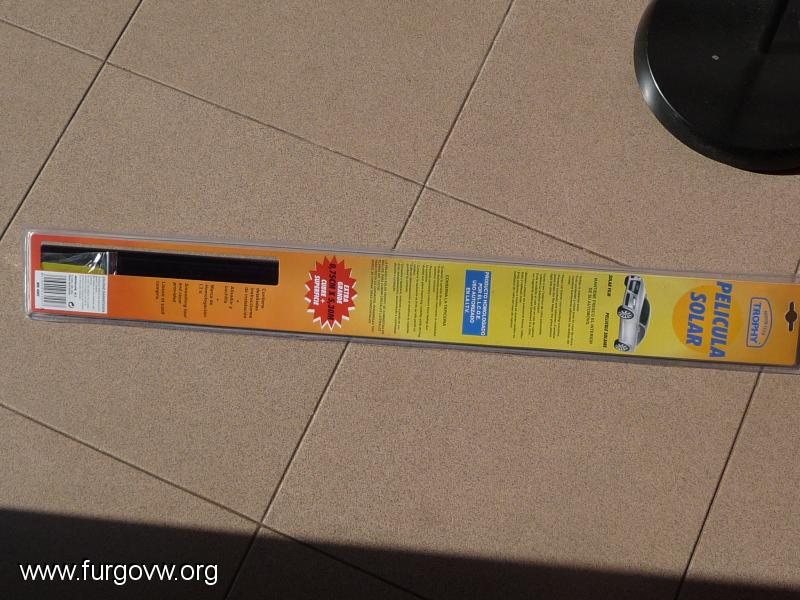

Yo he encontrado estas en el Alcampo, 19 € el lunes llamo a la ITV para aclarar dudas, por si acaso no las he desembalado. Viene con 4 pegatinas pequeñas con la marca y pone  H- 20...

No te preocupes que encuanto sepa algo lo digo. Lo que he leido por fuera viene con instrucciones muy detalladas para la colocación, una espatula de plastico, y un pequeño cortador...

hay q ponerle 1 pegatina de la marca a cada cristal por lo q tienes q compar dos rollos ya q solo vienen 4 en cada uno y ademas en las instrucciones viene con la homolacion del producto asi q guardarlo para la itv
en la tienda me digeron q no hay problema con la itv con estas laminas

en norauto estan a 21 y viene el numero en la lamina, co un solo rollo tienes para 3 metros de cristales

yo las puse del norauto, ojo que ultimamente las han estado retirando de algunas tiendas, como aurgi yotras de repuestos. Me salieron a 20 pavos el rollo, y te hacen falta dos rollos si es totalmente acristalada.
Vamos por 40 pavos te tintas las lunas, que no es nada complejo yo creo que merece la pena, si te sale mal tienes muchos intentos antes de llegar a los 175 que te cobran en cualquier otro sitio, hay mucho escrito para darte buenas claves, yo me animé leyendo mensajes en el foro y no es dificil.
En cuanto a la homologación las del norauto vienen directamente con el certificado y la impresión en la lámina, a pesar de haberme asegurado esto en la ITV no me lo han pedido nunca, al tener los dos espejos exteriores ni me lo miraban, no se si tendrá que ver con la clasificación del vehículo, yo la tengo como furgón vivienda, he pasado un montón de itv ya y en varios sitios y nunca me han puesto ninguna pega.

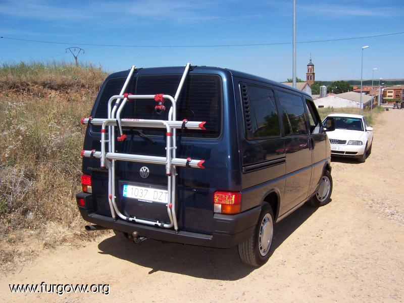

Cuidado con esas laminas TROPHY.... yo las puse  al comprar la furgo, con dos rollos y un poco de paciencia se ponen bien.  Un sello (pegatina) en cada una de las ventanas y listo
el problema viene después.  Son tan malas que en poco más de un año eran practicamente TRANSPARENTES, supongo que por efecto del sol.  Al final a quitarlas y llevar la furgo a tintar a un sitio especializado, con laminas de calidad
No se aprecia bien en las fotos, pero para que os hagais una idea:
Recien tintadas
Y un año despues:
El Concepto Multivan
Perarnau
Oñññooooo  :-\ :-\
Alguien le ha pasado lo mismo????
Si es así no merece la pena ni que te costaran 10€.
