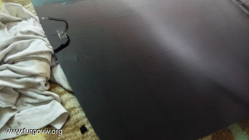

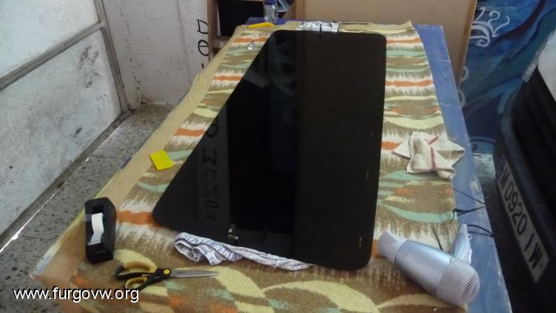

Bueno lo prometido es deuda,
Empecé por la trasera, desmonté la ventana y el cristal. Tengo que decir que cometí el error de cortar el film a ras del cristal y luego metí la goma y monté la ventana otra vez. Al colocarla se movió en una de las esquinas no se nota si no lo dices...Después me acongojé cuando después de dar el agua jabonosa al cristal y al film no había forma de que se fuera las ondulaciones hasta que me acordé del secador y por fin se fueron, puff!! pensé que no lo coseguiría.
El segundo cristal fijo ya lo dejé cortado el film a 1 cm y no tuve problemas, mas ondulaciones pues parece que no pero tien curva a los dos lados, secador y sulucionado...

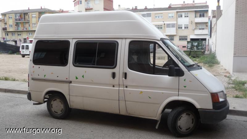

Por fuera no se ve nada el interior.

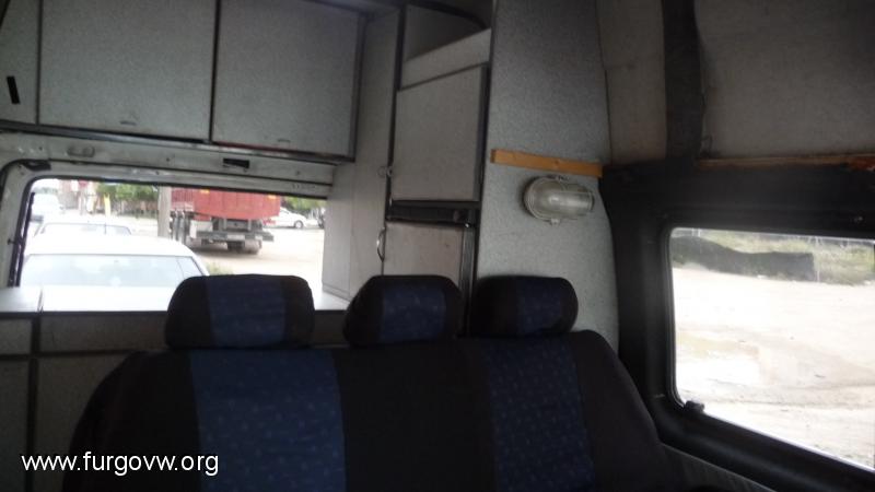

Desde el interior

Conclusión:
Cristales bien limpios, 2 personas para despegar el protector, rociar bien de agua jabonosa a las dos partes y paciencia, mucha paciencia.
