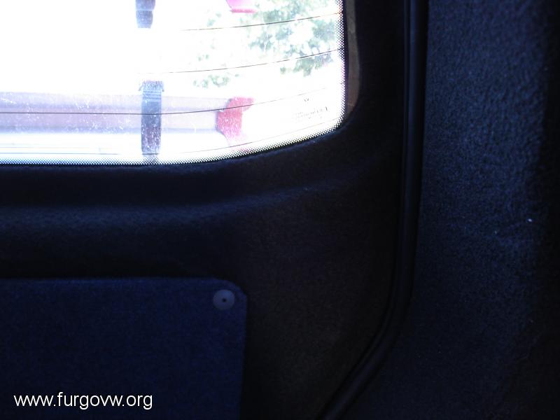

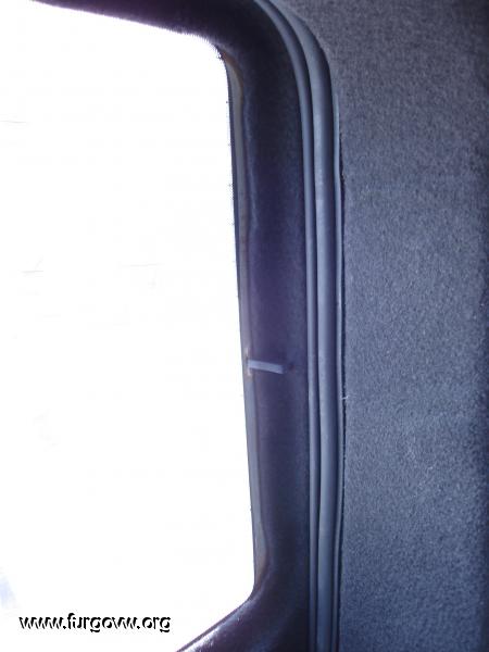

hola!! aqui pongo un par de fotos de como quedo este sabado, luego sacare alguna mas ya que con el sol las que hice no se veian mucho y borre casi todas
dedicadas a juanyoli.... ;D
Una es de como queda en la parte de abajo de la ventana trasera (la de abajo) y la otra como queda el lateral con el porton cerrado...

coño gustavo pues si queda asi seguro me animo, yo no tengo el problema de los laterales porque los tengo panelados pero el porton queda mucho mejor asi tapizado que en chapa como lo tengo yo, esperare a que pongas el resto de fotos para hacerme una idea de como empezar y me pondre al lio en cuanto baje un poquito el calor.
Enhorabuena maquina porque estas dejando la furgo de lujo, saludos

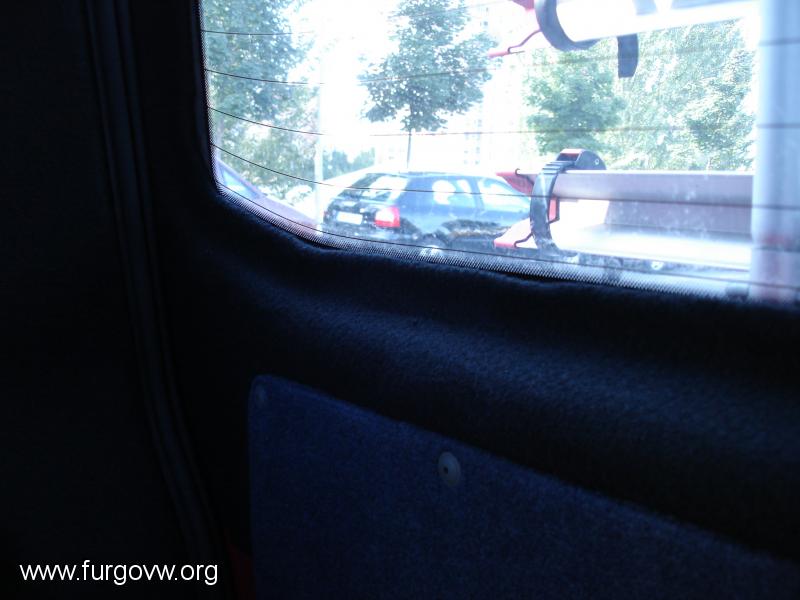

Aqui otras fotos dedicadas a juanyoli haber si lo ayudamos a decidirce... ;D
Son de como quedan las esquinas de la ventana tapizadas.
La verdad que no es muy complicado pero lleva tiempo.

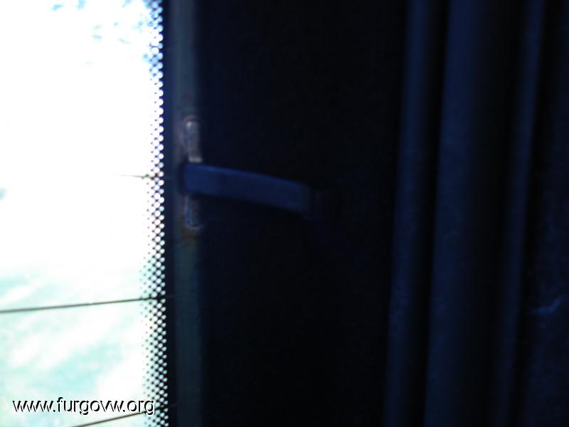

gustavo111
Esta foto es del detalle ( aunque no se ve muy bien) del sistema de desempañar los cristales traseros, hay una a cada lado.
Sale de la chapa que ahi esta rodeada de moqueta y entra entre la chapa y el cristal.
