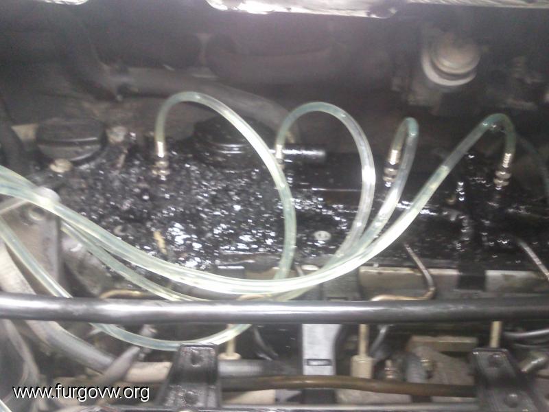

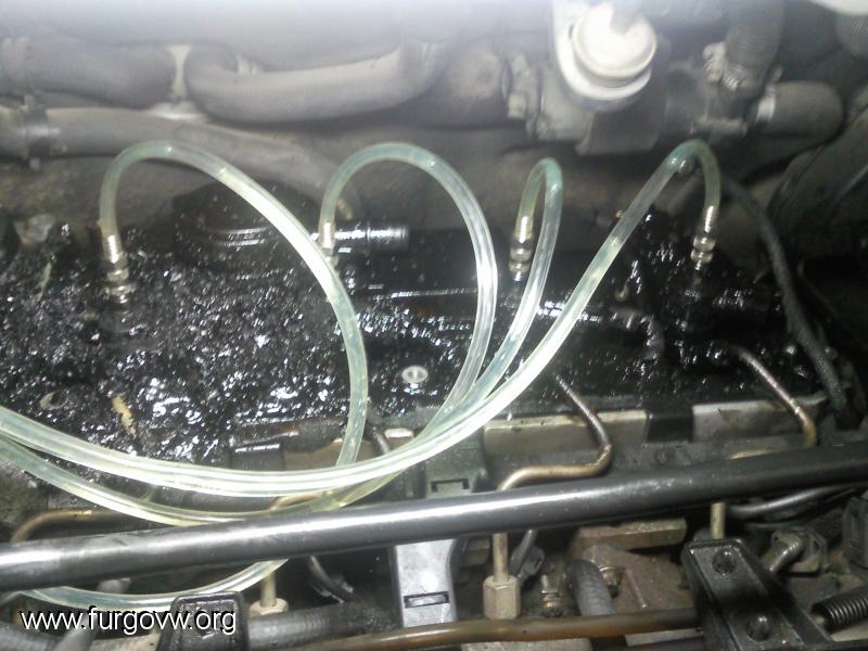

Hombre con un cutter, yo los inyectores una vez sacados les he limpiado con un esmeril de alambres y quedaron súper brillantes, salvo la parte donde están las boquillas, que me dijeron que no lo tocaría porque era muy sensible, el caso que una vez puestos, la arranqué para comprobar y perfecto a la primera, el caso es que monté todo de nuevo y la dejé arrancada un rato y de repente se paró y ya no volvió a arrancar, pues a desmontar todo de nuevo y ya el mecánico me colocó unos manguitos en cada retorno de ellos con una especie de probeta  y al arrancar se veía que en uno de los inyectores expulsaba el doble gasoil que los demás, así que me dijo que a desmontar y a llevarle a reparar,  y se me ocurrió que antes de eso le pasé por el esmeril la zona de inyección y la dejé reluciente y lo monté volvimos a hacer la prueba de la probeta y ya la diferencia no era tan grande, total que lo monté todo  y este finde habré echo unos 300 Km y todo bien, y lo que noto es que al ralentí va mas fino, así que la conclusión es que hay que limpiar todo y si queda reluciente mucho mejor, ahora toca limpieza del motor por el exterior pues se ha llevado unos cuantos baños de diesel.

P.D. YO sabía que se ponían probetas para la entrada del gasoil (aunque sin presión no se si funcionaría) pero en realidad es una tontería, no puedes estropear nada y compruebas si gastan TODOS lo mismo....
LO DEL RETORNO... uhmmm TOMO BUENA NOTA..... fácil y sencillo de comprobar...

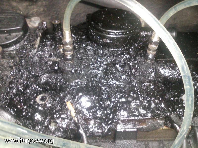

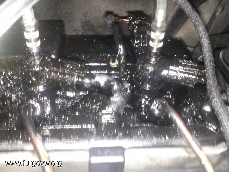

no me lo he leido todo pero la forma de saber si te esta perdiendo un inyector es que a ralenti se escucha un puff puff como un soplido,
pero eso solo es al principio porque al solidificarse los restos de la combustion hacen de silenciador y ya no te enteras hasta que levantas la tapa de los inyectores.
la forma de quitar eso es como han dicho otros foreros, cincel y mucho cuidado,
lo que ayuda mucho es comprar en alguna tienda de recambios un spray descarbonizante,
lo echas y lo dejas actuar unas horas para que vuelva a ablandar y sea mas sencillo de sacar.
lo de las probetas es la forma que tienen en mercedes de saber si un inyector se queda abierto por desgaste,
con unos tubos transparentes con unas marcas a la misma distancia haces lo mismo a coste 0.
