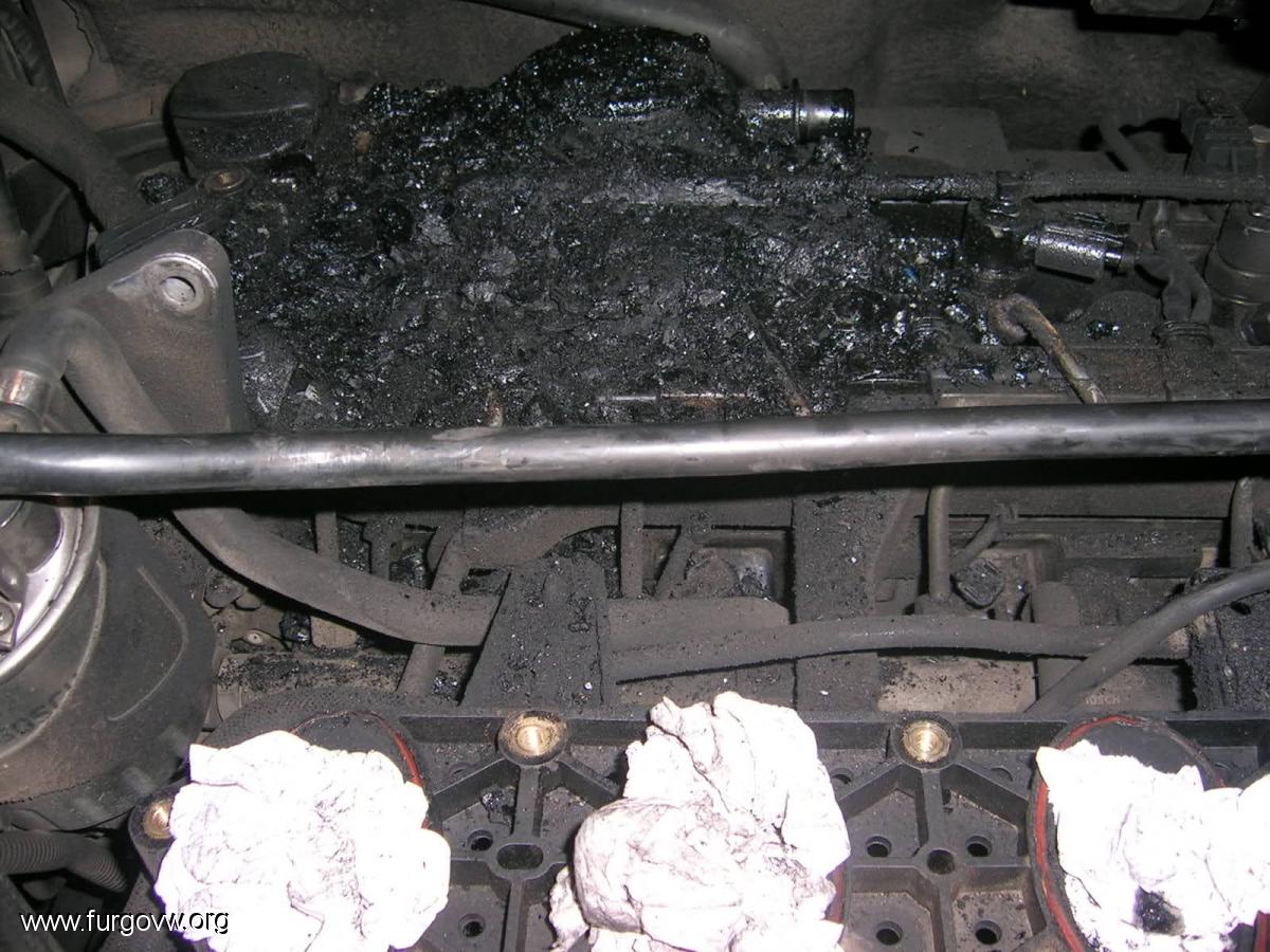

 :o por lo menos hay medio kilo de chapapote, cuando lo vio el mecanico se puso las manos a la cabeza, culpa mia por no llevarla antes :-\

madre mia se te a redetido el motor :o
kikevan23
joooooder....cuando me abrieron mis inyectores no estaba tan asi!!!!  tenia como sprayado el "cahapapote" por una perdida de un inyector.. pero estoooo?? no tienes requemados todos los maguitos, calentadores de inyectores y juntas de goma???

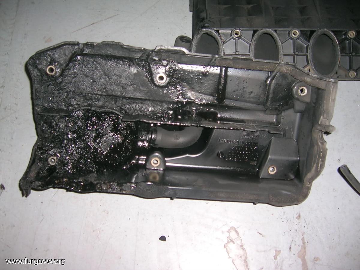

fue un trabajo muy laborioso con una escarpa fina y un martillo y con mucha finura se han podido salbar los inyectores, unas .palmas  por el mecanico, con una llave especial pudo desencagar los inyectores sin romper ninguno de los cuatro y limpiar el asiento de los mismos, es  q con 270000 Km. estaba solidificado el chapapote , era carbon mineral me enseño trozos de grandes como una nuez, tardo mas y saca diamantes.
¿cuanto te costo la broma? a mi me pasa lo mismo, lo tengo como lo tuyo (no tal alto) pero tapado los 4 inyectores... y picar todo eso sin partir los inyectores lo veo jodido.
