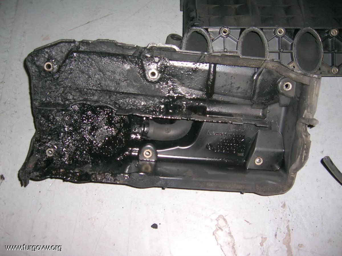

No me refiero a las juntas de los inyectores, sino a la tapa grande que cubre todo y lleva un tubo de aire.
¿es importante que la junta de esta tapa sea buena ?

esa que tapa es?la que pone cdi en letras,le puedes hacer otro foto de la parte de arriba .ereselmejor

Inacho
Cita de: miguel1980 en Febrero 12, 2013, 18:51:27 pm
No, esta está por debajo de la tapa exterior CDI, según parece no es imprescindible y así se ven bien los inyectores para revisiones futuras.

Os cuento la mía...
Compré la furgo averiada a un conocido. Al parecer llevaba días, meses, tal vez años haciendo ruido por fuga de los inyectores pero lo fue dejando hasta que se le paró circulando.
Empiezo a desmontar. Sacar los 4 inyectores me llevo más de 10 horas. La tapa donde pone CDi no existe, está desintegrada por completo, junto con toda la instalación eléctrica de los inyectores y los calentadores, el conector del sensor del árbol de levas y el tubo de vapores del aceite.
Compruebo los 4 inyectores y hay 3 que están para hacerme un llavero. Hago lo mismo con los calentadores y 2 cortados.
Total, he cambiado los 4 inyectores pero he modificado la rosca de los tornillos que los aprietan a la culata. He pasado de métrico 6 a métrico 10. He cambiado los 4 conectores y he tenido que hacer la instalación eléctrica nueva. Ya puestos cambio los calentadores....
Después de muchas horas de trabajo y después de limpiarlo todo como si fuese nuevo la furgo NO ARRANCA!!!!
He tenido que cambiarla la centralita del motor por que al derretirse la instalación eléctrica de los inyectores creo un cortocircuito.
Ahora por fin funciona de maravilla.... Por cierto, 230 mil kms.
