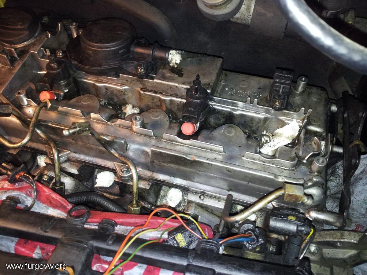

Wenas
pues tras una semana de limpieza... a ratos
y conseguir por fin el spray descarbonizante (129) q no le encontraba por ningún lado...
este es el estado actual de la faena:
Me quedan de sacar dos inyectores,
para los cuales me estoy fabricando el extractor ese q es con un tornillo
los dos q han salido, uno estaba suelto, y el otro se fue soltando, pero costo sacarle
le giraba hacia los lados, hasta q fue saliendo
los calentadores, están correctos, pero se aprecia q en uno de ellos también había fuga
y dos han salidos envueltos en una especie de grasa blanca...  sabéis que es??
weno.. seguiré poco a poco.. ya os contare
es grasa para inyectores A 001 989 42 51 10

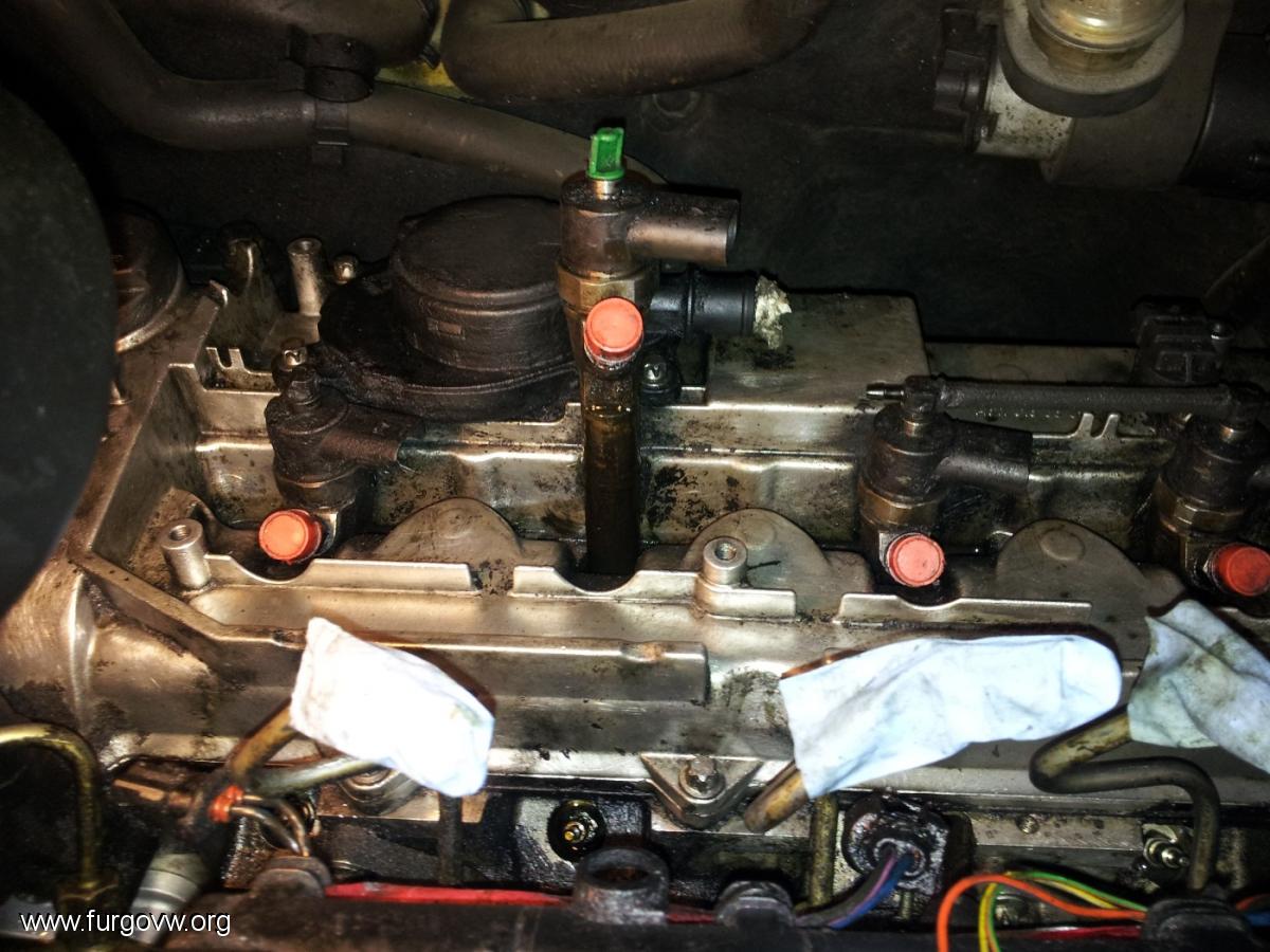

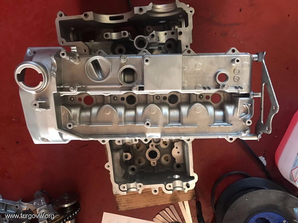

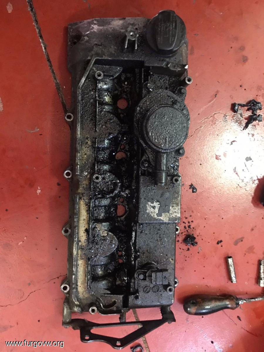

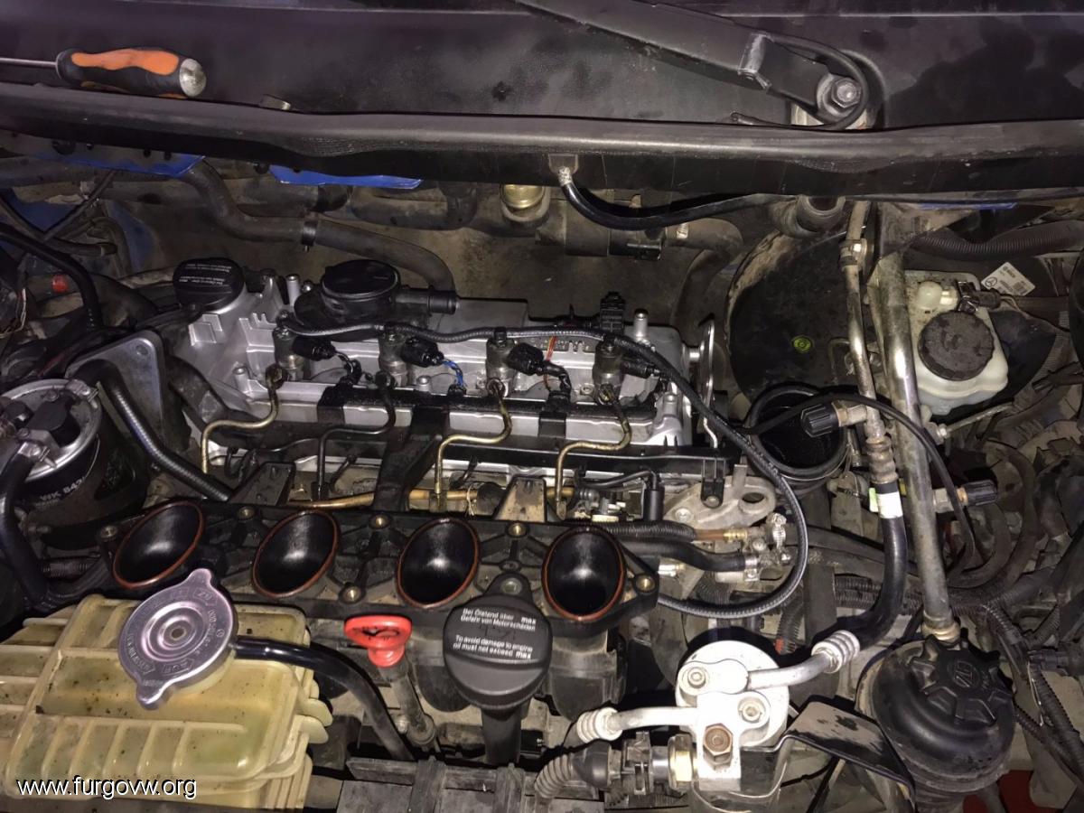

Argibay
Buenas,os comento.
Tras cambiar arandelas ,portainyector y tornillos nuevos.
Hay uno que sigue tirando gasoil.
Decir que cuando saque uno de ellos la rosca del tornillo no agarraba,asi que pase un macho nuevo y pasamos de metrica 6 de origen a 8.Pero sigue perdiendo y no arranca.
Puede ser que el cuerpo del inyector se aya podido desgastar o bien el alojamiento de el ???
Otra solucion loca que he pensado es darle soldadura metalica y dejarlo alli para los restos,y ponerle en la tapa que cubre los inyectores algun tope por dentro de la tapa y que haga bien de presion.
La furgo es una 112 del 2001 y tiene 364000km.
crisofilax
No les pasaste un escariador a los agujeros?¿?
Revisa que queden todos los inyectores a la misma altura... igual hay alguno con doble arandela y pierde por ahí.
Ni de coña los soldaría ni pondría nada de tope... no va a servir de nada.
edulcorante1
Por donde pierde el gasoil?
Por que si no me equivoco, el porta inyector sujeta el mismo, el tornillo aprieta el porta inyector y el gasoil entra por el agujero donde se pone la tobera o tubo que viene del commom y retorna por la parte superior al tubo de sobrante.
Argibay
Octubre 10, 2017, 14:17:42 pm #252 Ultima modificación: Octubre 10, 2017, 14:32:41 pm por argibay
Apretar queda apretado y a la misma altura que los demas.
Al arrancar lo tira hacia arriba y hecha el gasoil por el alojamiento del mismo.
El alojamiento estaba limpio,lo vi por una camara endoscopica.
El lunes que viene me pongo otra vez con ello y saco fotos. :-\
Argibay
Pues el tema sigue igual.
Escariador pasado, alojamiento de inyector limpio,tornillo rosca bien,pero sigue sin arrancar.
Sele oye foguear un poco y sale humo.
Inyector nuevo?
Argibay
Solucionado,una soplada y salir toda la basurilla de dentro.
Volver a repasar roscas ,aspirar y listo :roll:.
