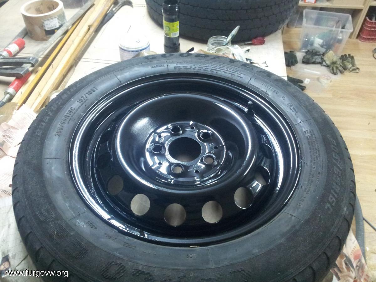

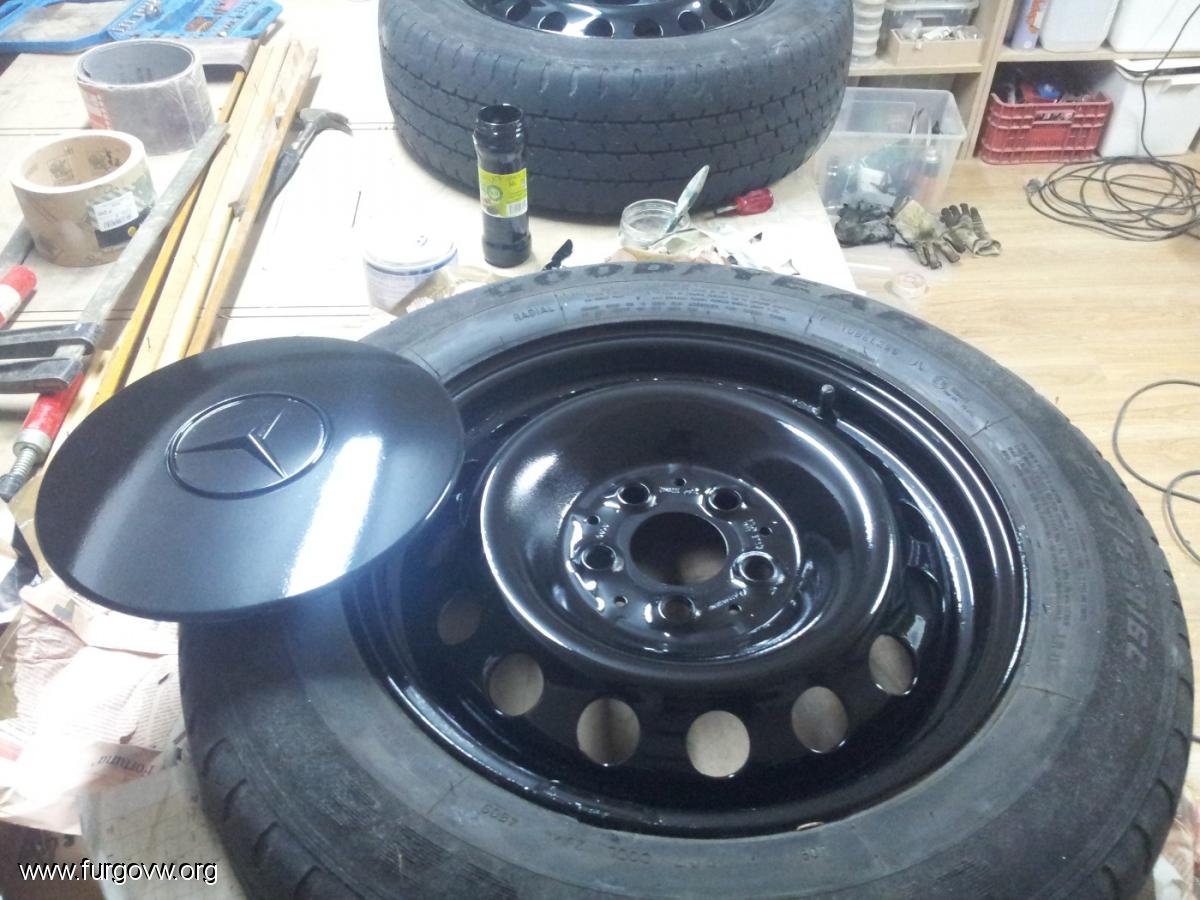

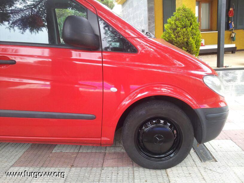

Bueno... cuelgo las fotos de cuando le pinté las llantas, que daban pena. Usé el mismo fondo y laca que uso en el curro para los muebles, laca de poliuretano y quedan coconut.
