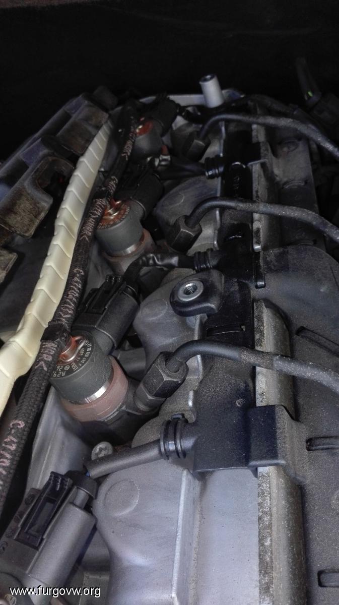

Buenaaaaas. Se que el post esta parado desde hace tiempo pero bueno, va de esto.
Mi furgo, ver firma, la tengo desde hace pocos meses y con algo de miedo tras ver fotos de chapapote me he decidido a levantar la tapa de marras para ver si tengo o no chapapote y me he llevado una sorpresa... agradable...
Es mas, me planteo si con los 215 mil km que tiene sera esta limpieza normal a menos que le hayan metido mano previamente.
¿Que os parece?
MB Víano MP 2.2 CDI 150 CV

Me parece muy limpia pero quizas sea normal al llevar la tapa.

No creo, los comentarios son de encontrarse el chapapote justo al levantar la tapa...
jajajaja alguien dira que no estamos contentos con nada: si tiene chapapote malo, si esta muy limpia también raro  .loco1

Me referia a limpia de polvo, esta claro que de chapapote no tienes absolutamente nada. con 215k quilometros no creo que se hayan jodido las juntas.
A la mia se las cambiaron con 400k, aunque a los 350 ya perdia compresion

Yo lo encontré tal cual así con unos 230K Km....tuve que sacar los inyectores para comprobarlos y cambiar toberas porque 2 fallaban en ralentí y echaba mucho huno gris-blanco Renové los 4 inyectores. Al abrir la tapa olía como raro... supongo que por la grasa con la que van untados los inyectores.
.Esa tapa tiene su lado bueno y su lado malo. Si todo está bien lo mantiene limpio pero cuando falla no te enteras hasta que a veces ya se lia parda....
Mucha gente acaba quitándola para comprobar visualmente el tema. Enhorabuena por ese motor!! tiene buena pinta.
